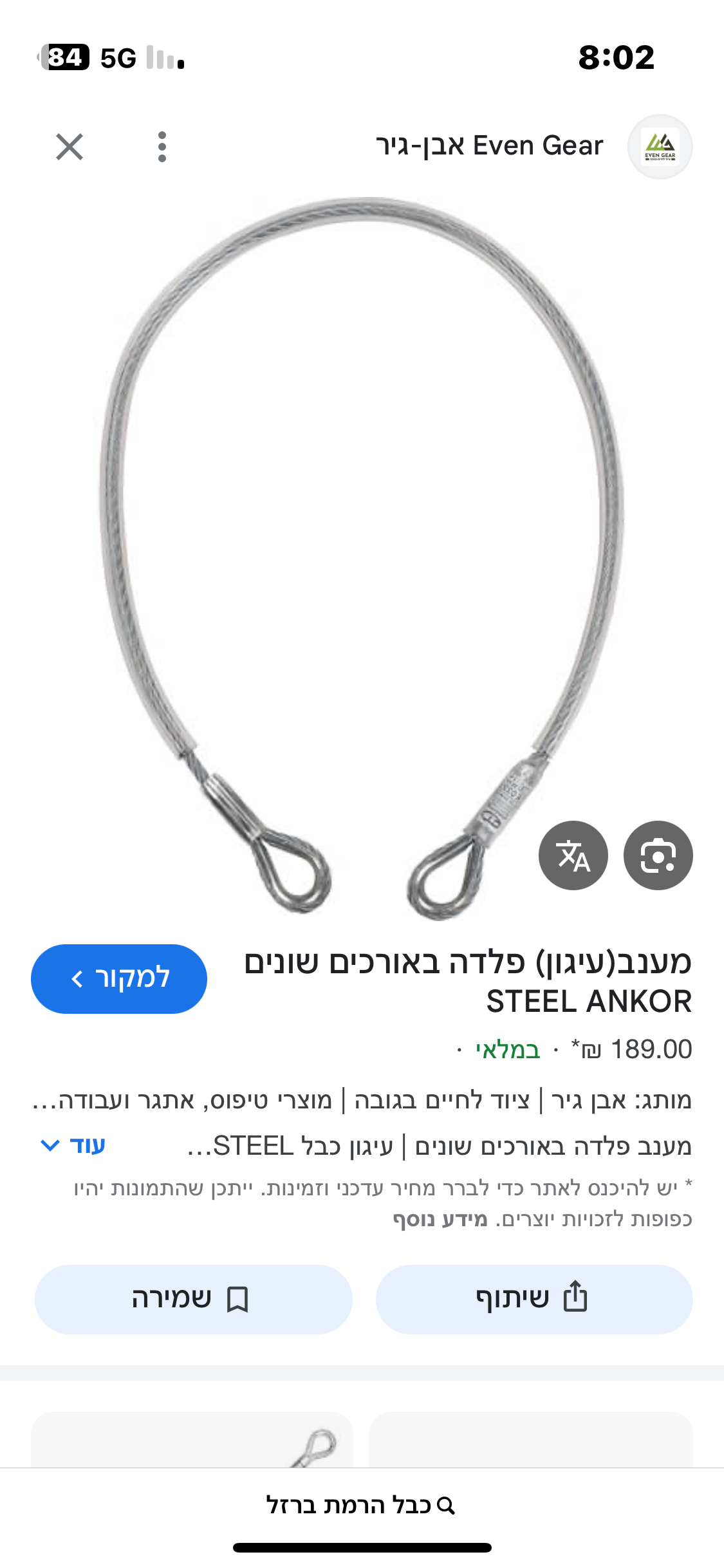

לפני שעה, דובצע כתב:
כזה זרקתי. אני יברר אם זה תקין או לא
ושיעיף אותי אם הוא רוצה אבל להגיד שהסינים אמרו שזרקי עליהם באופן מכוון כי יש לי משו נגדם זה לא בסדר מבחינתי זה בעצם נסיון להפליל אותי במה שלא היה
וזה שדה הראיה
אף אחד לא מנסה להפליל אותך או מחפש אותך.
עשית טעות ובמקום להסתכל על זה בצורה בוגרת ואחראית ולהסיק מסקנות לעתיד, אתה ממשיך להתקרבן.
הכבל "המסכן" הזה יכול להרוג בן אדם.
איך היית חי עם עצמך אם הוא כן היה פוגע בבן-אדם?
אתה צריך תמיד לצאת מנקודת הנחה שיש אחד שלא שמע אותך.
אם יש ספק - אין ספק.
כבר אמרתי את זה - ככה בדיוק נגרמת תאונה. אף אחד לא קם בבוקר ומחליט שהיום הוא עושה תאונה. תאונה נגרמת (ברוב המקרים) מאי הקפדה על נהלים.
ובמקרה הזה לא פעלת לפי הנוהל.
אני לא חושב שתמצא מדריך אחד שיאמר לך שמה שעשית בסדר.
כבר אמרו לך, אתה צריך להסתכל על הדברים בעיניים בוגרות. אתה מתעסק בכלי שיכול להרוג וצריך להתייחס אליו ככזה ( גם רכב זה כלי שיכול להרוג ואם לא מקפידים על החוקים אז הוא גם הורג).

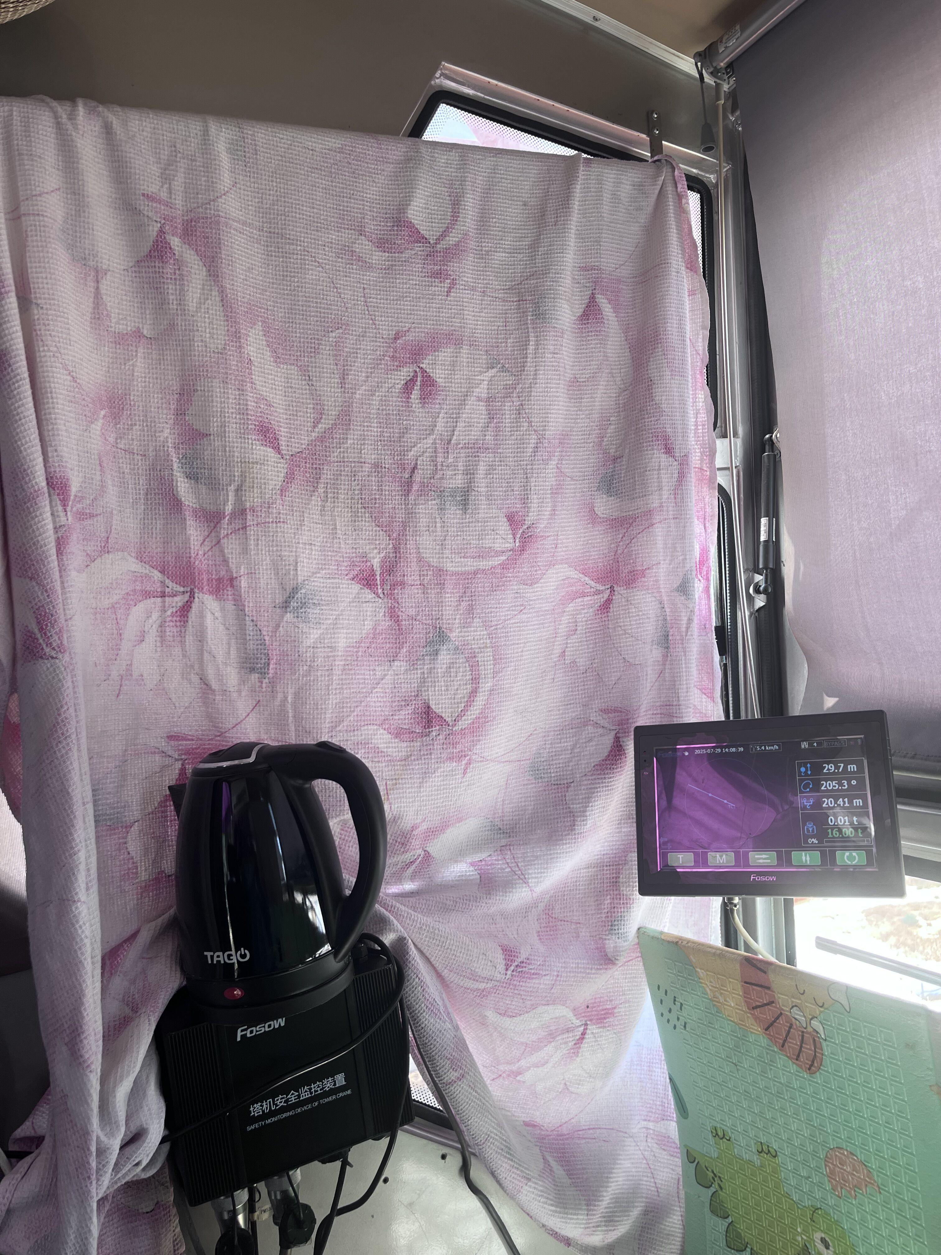

בעניין העבודה עצמה-היום הגיע טכנאי שסידר את המנוף סופית. לפחות לבנתים
החליף מחשב נתונים שהראה לא יציב את הנתונים
הוא גילה שהמפה במחשב כמה מותר לו משקל בכול מרחק לא הייתה נכונה (הוא היה בהלם מי שם מפה כזו ואך עבר טסט)

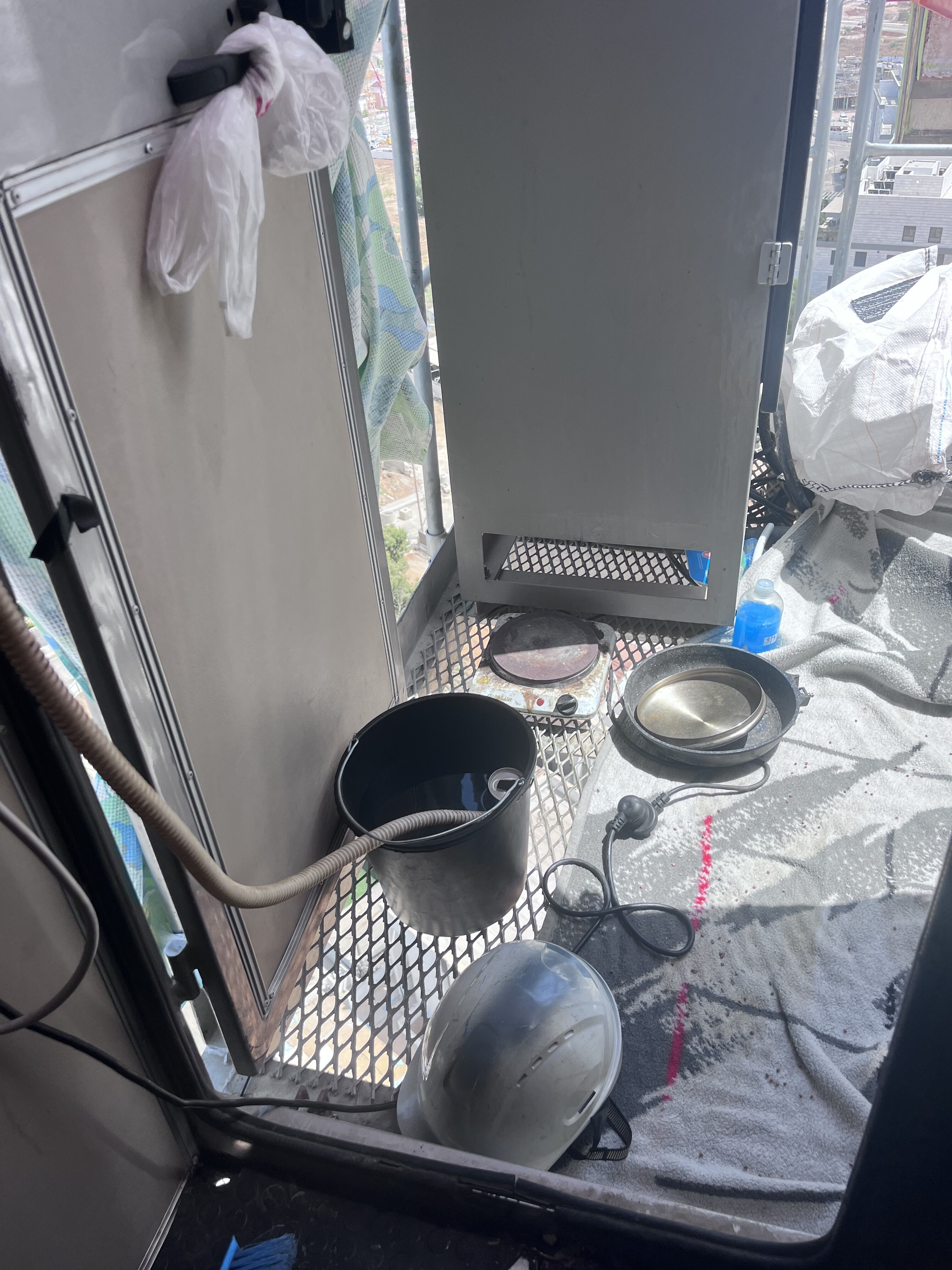

1 מחשב המנוף
2 המיטבח שאילתרתי
3 אוכל שאני מכין ואוכל תוך כדי העבודה
4 סגירה שאני עושה במירפסת-בכול מנוף שאני עובד בו קבוע
זהו. נקווה שאני יכנס לשיגרת עבודה
