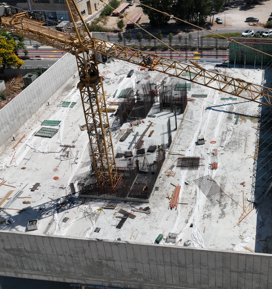

היי, דובצע, שאלה.
זה, זה נורמאלי?...
מעולם לא ראיתי מנוף שבוקע מתוך מבנה בהקמה.
אני מבין לגמרי את היתרונות, אבל זה פשוט נראה לי כל כך מוזר.

לפני כשעה, ברווז כתב:
היי, דובצע, שאלה.
זה, זה נורמאלי?...
שלומות
מאיפה התמונה באמת
מה שראיתי יותר זה שהוא בוקע מקומות החניון תת קרקעי כדי שיהיה סמוך לבניין
אבל ככה אני יבין רק אם הוא מכסה את שטח האתר רק עם מיקום כזה. כי אם הוא בצד הבניין גם מכסה את שטח האתר עדיף שככה המפעיל רואה עד למטה ולא מרים מאחורי הבניין כול הרמה
או שמחברים את המיגדל לבניין כול כמה קומות בצורה שלא יכלו לחבר כשהוא ליד הבניין
כמה אורך הזרוע אני לא רואה בתמונה
הכי ארוכה 70 מטר
בלימודים סיפר לנו מרצה שגם כולבו שלום וגם (אחרי כמה שנים )בעזריאלי בנו ובסוף משכו את חלקי המנוף לגג ורק אחרי כמה שנים מנופי אבי הביאו מנופים מספיק גבוהים כדי להוריד את החלקים מהגג
אז כניראה המנופים שם היו בפיר-כי אם הם בצד הבניין המנוף יכול להנמיך את עצמו חוליה חוליה כמו שהוא מגביה את עצמו
(במנוף בתמונה רואים חולית הגבהה אז רואים שהוא מגביה את עצמו כול פעם שצריך)
כיום מה שיושב שם כשבונים מגדלים זה המשאבת בטון הסטטית
ומנופים על מגדלים יש הרבה לאפינג מטפס-שזה ניראה הכי הגיוני מנוף עם מגדל לאורך כ5 קומות מחובר ב3 מקומות לבניין וכשצריך מרימים אותו עם משאבה הידרואלית
עדיין רואים עגורנים עם מיגדל מהריצפה שבונים מגדלים-אולי זה עניין של עלויות-בטח יש עוד עניינים שאני לא יודע
