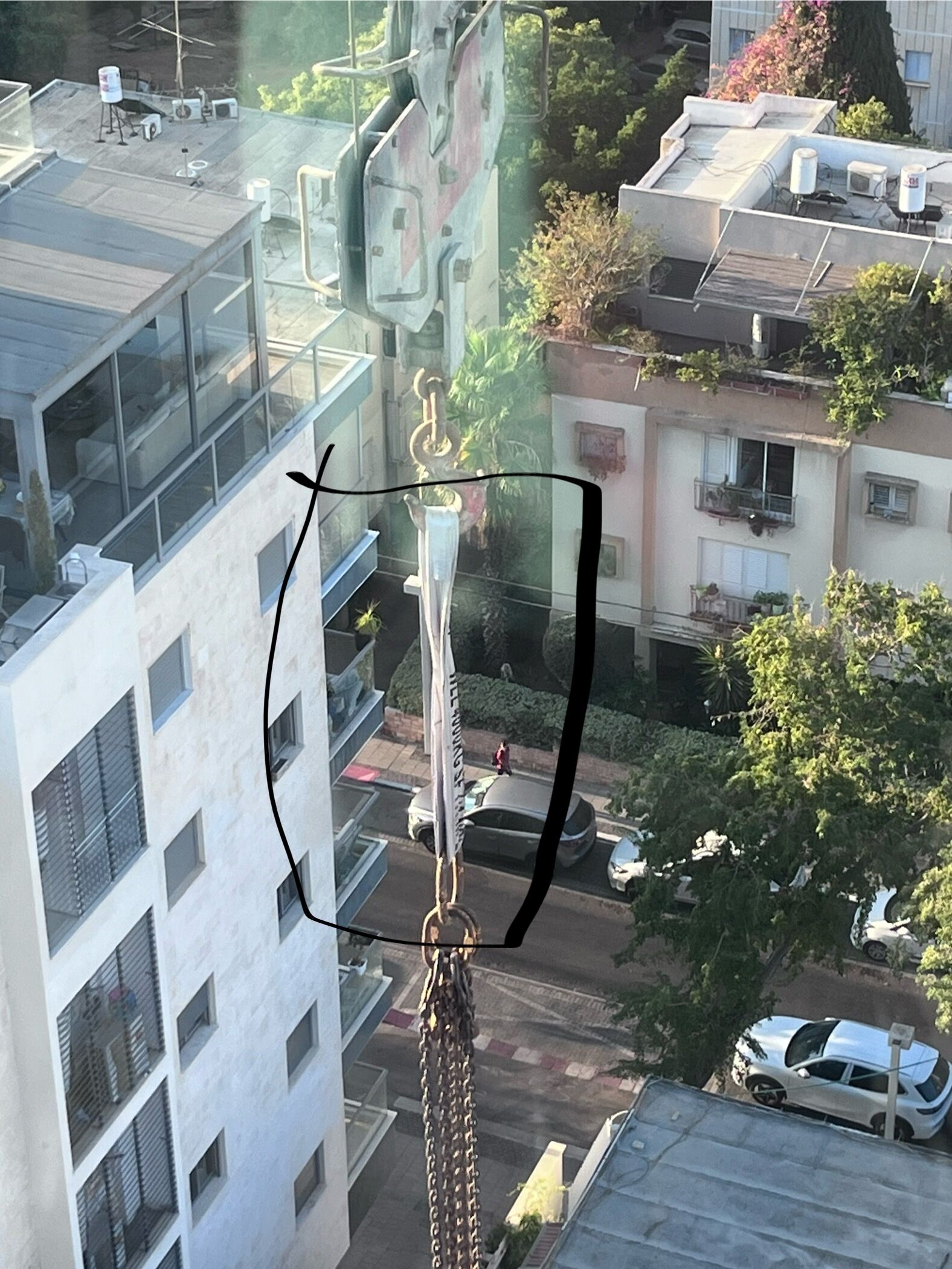

הוסיפו רצועה בין הכבל ושרשראות ההרמה כדי שאם שוב יגעו בכבל חשמל יהיה בידוד והחשמל לא יפגע בכבל.
וזה תקני?
לפני 5 שעות, David32 כתב:
WTF איז אן "עניבן" סילוופלה?
אם השרשראות או מטען ברזל יגעו בכבלי חשמל אז לא יעבור החשמל למנוף עצמו
אם הפסטקה או הכבל יגעו אז המנוף יתחשמל
הם עשו ליתר ביטחון אחרי נסיון מר
למנוף למטה במיגדל יש הארקה אם אין או היא לא טובה המנופאי היה כניראה גם מתחשמל
בתמונה הראשונה הרצועה שחוצצת
בתמונה השניה איפה שהחוטי חשמל-אם מגיעה משאית צריך לעבור מעליהם…

לפני שעתיים, sperial כתב:
וזה תקני?
כן פשוט המישקל המותר מתקזז באביזרי הרמה
לדוגמא זה מנוף עד 5 טון. הרצועה הזאת מרימה עד 4 טון אוטומטי אין שום אופציה לתלות על המנוף מעל 4 טון

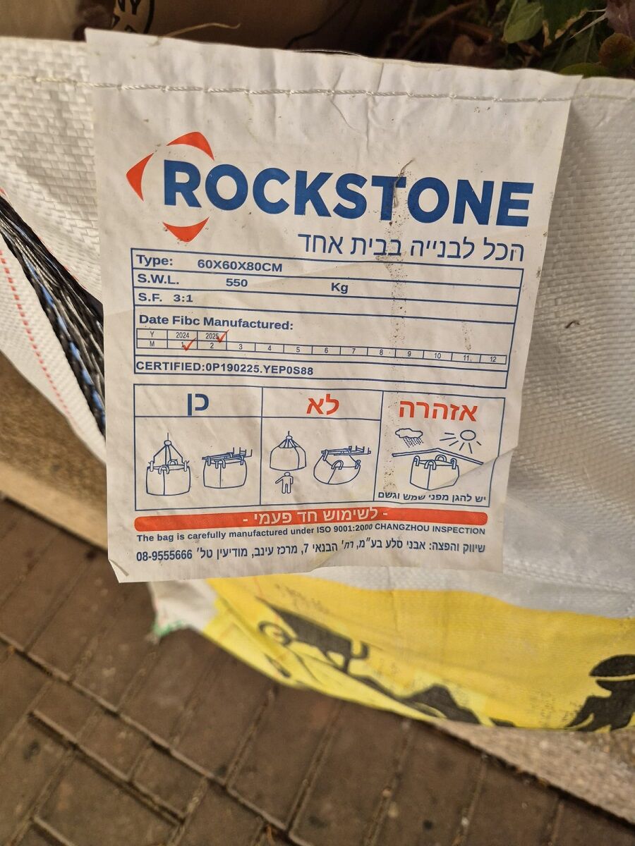

בתאריך 7.9.2025 בשעה 20:52, דובצע כתב:
משאית מנוף מותר לו ויתכן רק פעם אחת כשהבאלה חדשה
מסתבר שלשק הזה יש תקן, תאריך ייצור, הוראות שימוש, ואכן - לשימוש חד-פעמי.
קיצור תולדות הבאלה...

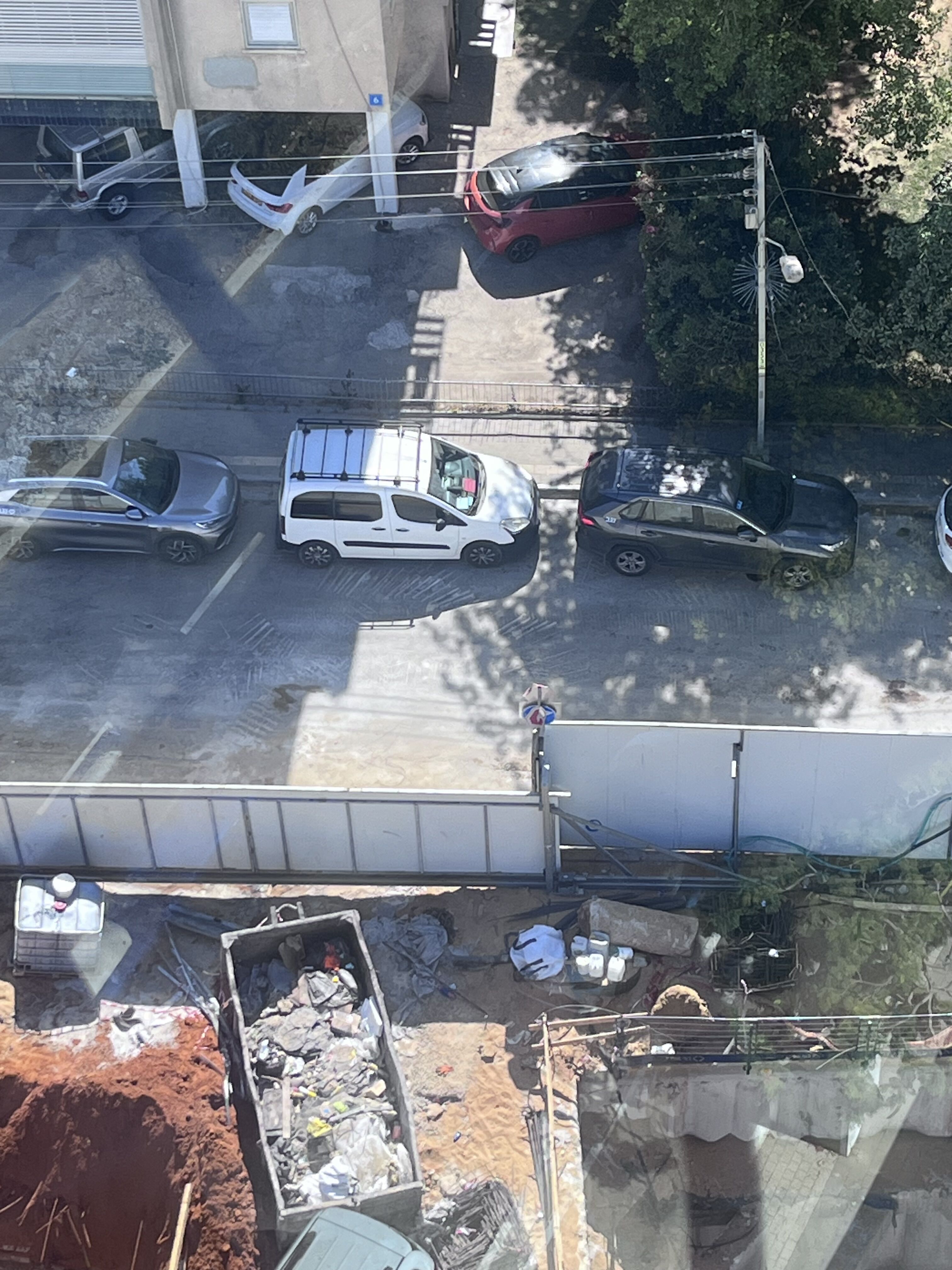

אז היום טיפסתי למנוף-איזה 50 מטר בסולמות ישרים-טיפוס קשוח
קושרים לי 3 באלות כדי להעביר אותם על הגג באלה של שומשום קיבלה שפיץ מהקוצי ברזל ונישפכה

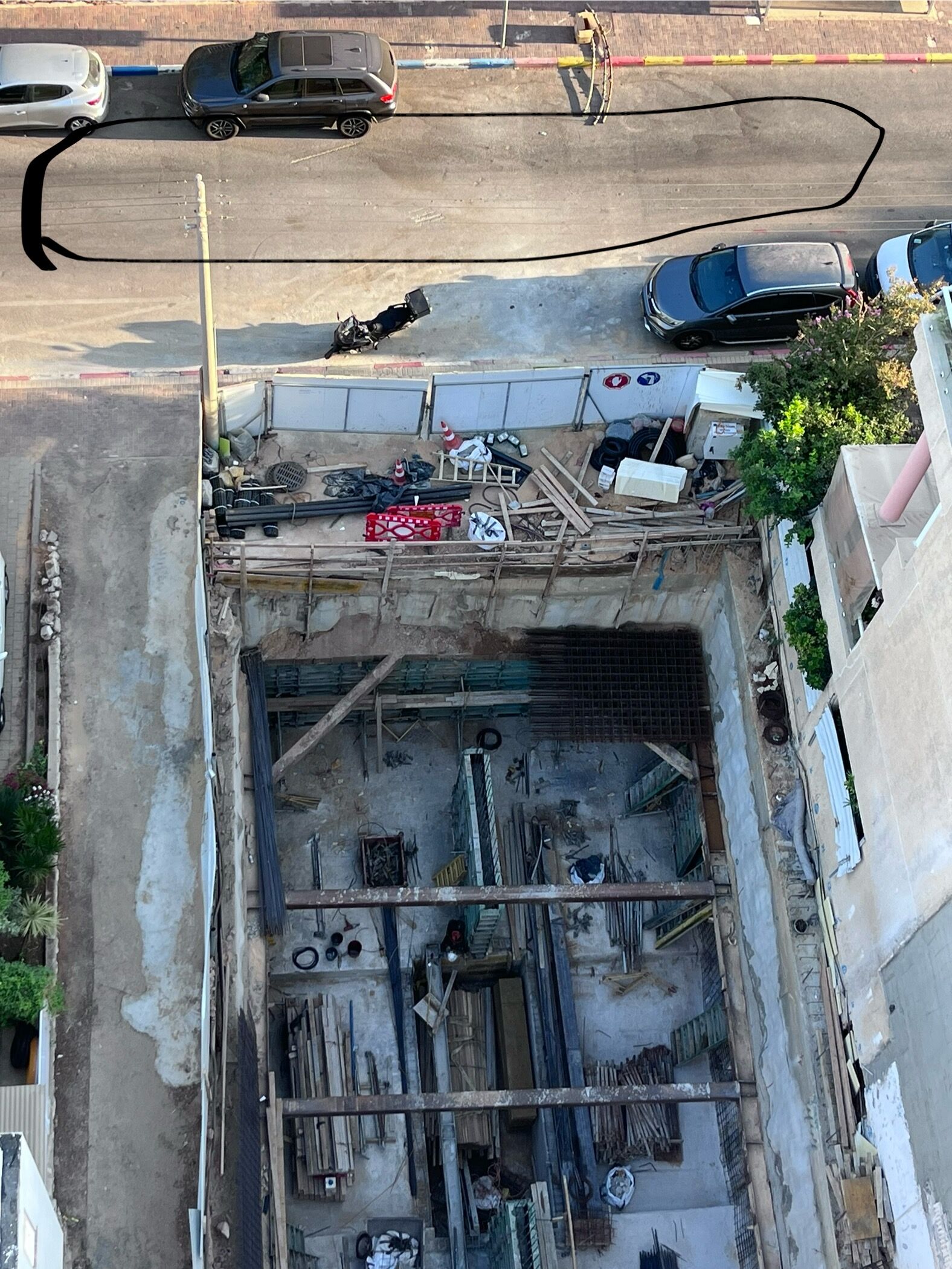

ואז הבן זונה קושר לי 3 באלות עם פסולת בניה ואומר לי תוציא מהבניין (גובה של 4/5 קומות) אל המכולה שעל הכביש-מחוץ לאתר אמרתי לו תעשה מה שאתה רוצה אני לא מרים לשם. אמר לי רד מהמנוף ניגמר היום שלך-שתיתי קפה וזזתי

שימו לב להערה של הטסטר לרוקן מכולות פסולת במכולה שעל הכביש לאט ולהרחיק אנשים-אז ללכת לשם עם באלות????
