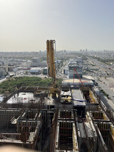

לפני 16 שעות, דובצע כתב:
בתמונה אפשר ליראות את המשאבת בטון הצהובה שעולה עם הבניין וככה אפשר להריץ בטון ולא קצת קצת עם הדוד בטון שהמנוף מביא.
איך מוציאים משם את המשאבה בסיום הבנייה?
מי שחי לפי הספר - סופו שימות מטעות דפוס (ר' משה שפירא)

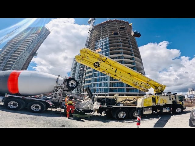

המשאבה מורכבת על משאית שחונה ברחוב , רק הזרוע נפתחת לגובה .
 זה נקרא boom concrete pump
@zaf תסתכל שוב בתמונה של @דובצע - זו משאבת בטון שמותקנת פיזית על הבניין, לא משאבה שמותקנת על משאית.
אני מניח שכל פעם כשמסיימים קומה, המנוף מעלה אותה לקומה החדשה.
צודק, לא הגדלתי את התמונה לפני כן.🙄.
במבט ראשון גם ה צהובה וגם הבום האדום ברקע נראו לי דומים.
אבל למדתי משהו מעניין לכשעצמו, שימוש בליבת הביניין ,דרך פיר מעלית, על מנת לתמוך בבסיס המשאבה.
תענוג לראות שסוף סוף מאמצים טכנולוגיות בניה מתקדמות ולא רק ״עבודת כפיים״ כמיטב מסורת הלבנט 😜
