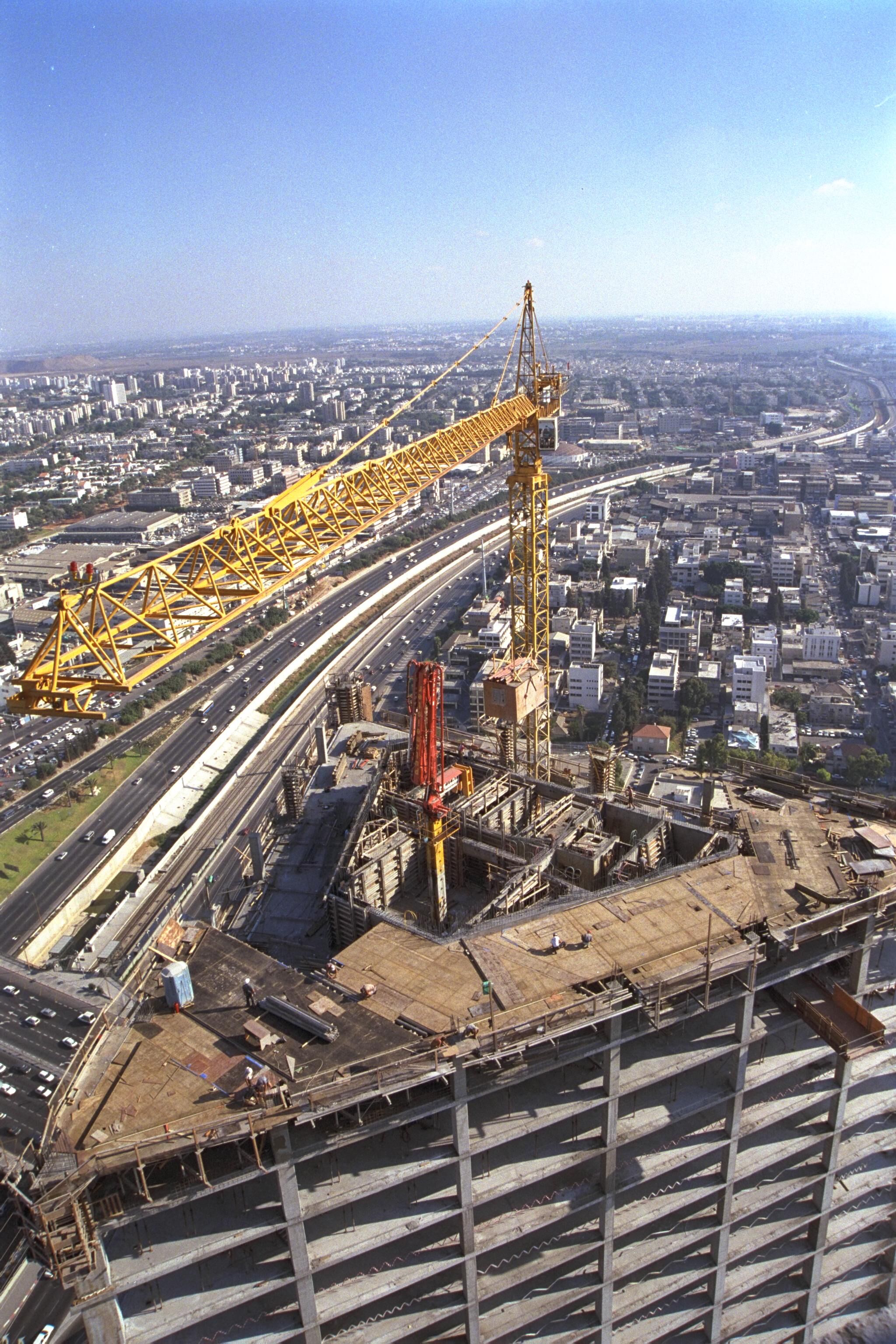

נכון גם בבניין שלום-הסיבה לא היה מנוף מספיק גדול להגיע לשם מהריצפה רק בהמשך מהופי אבי קנו מנוף מספיק גדול כדי להוריד את חלקי המנוף מהגג

זו משאבת בטון שמותקנת פיזית על הבניין, לא משאבה שמותקנת על משאית.
אני מניח שכל פעם כשמסיימים קומה, המנוף מעלה אותה לקומה החדשה.

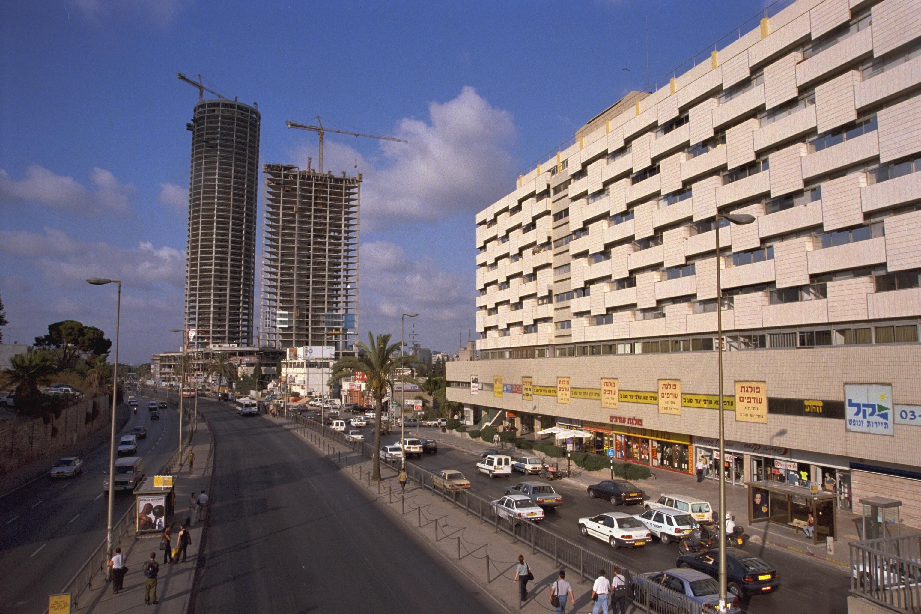

מצאתי תמונה שצילמתי ב16/09/1997 מהבניה של עזריאלי
ועוד תמונה של איילון שצולמה יום לפני כן על ידי צלם אחר. מעניין לראות את המכוניות.

https://ltconcretepump.com/concrete-pump-pressure/#more-4672
ל 100 מטר דרוש הרבה מאוד לחץ במשאבה. לא נראה שיש מיקטעים. פשוט מנוע משאבה ביריון.
לפני 18 דקות, דובצע כתב:
עבדת שם או סתם צילמת?
העבודה שלי היא צילום..

עמוס
לפני שעה, דובצע כתב:
מה רואים בתמונה?
