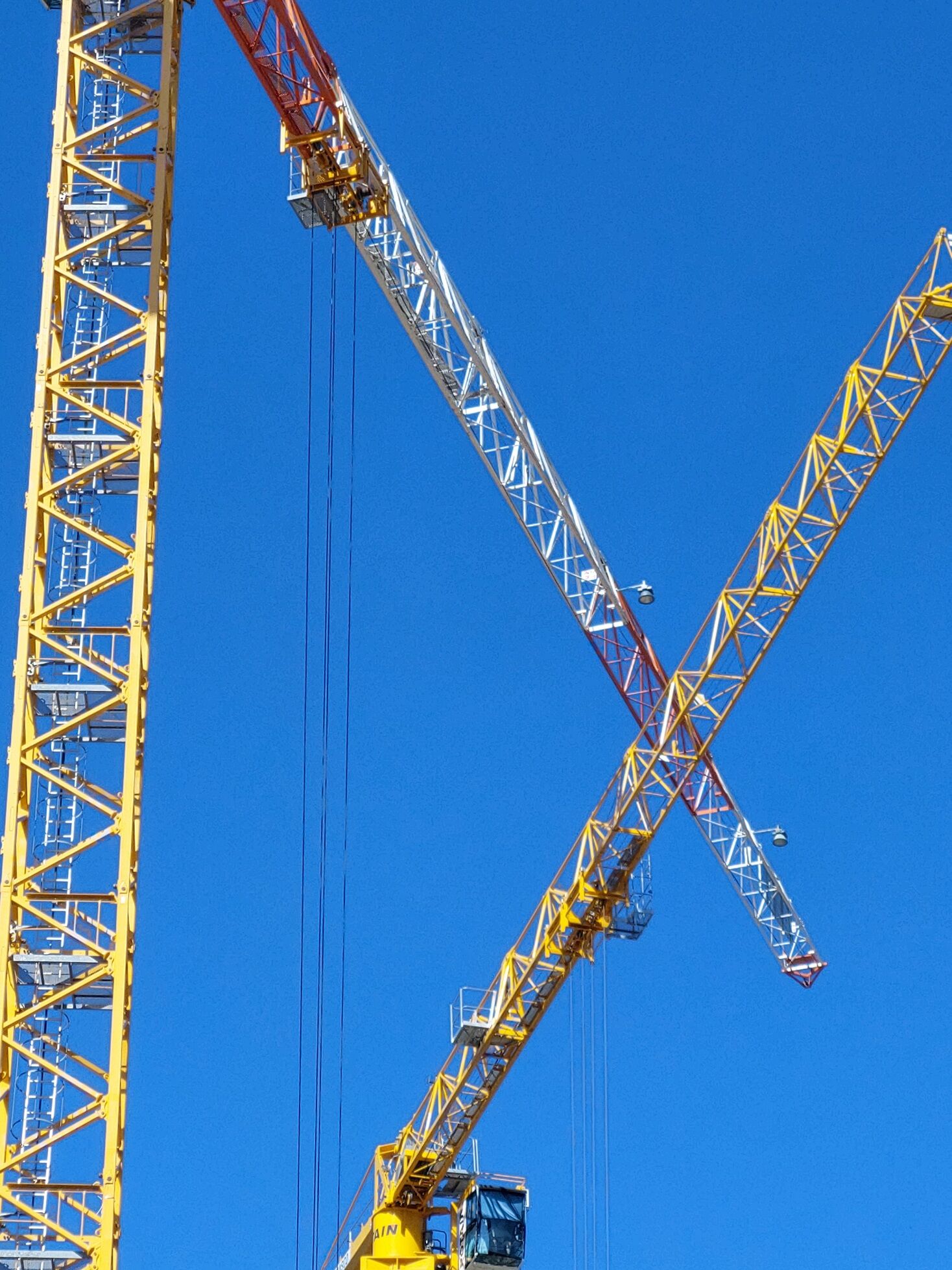

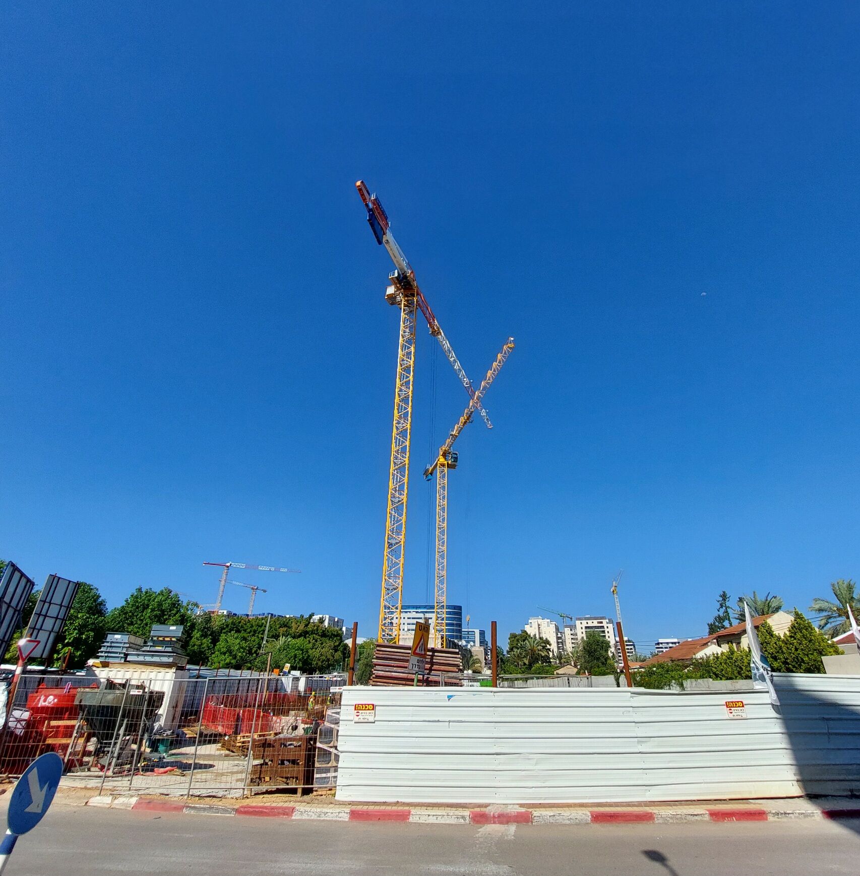

בדרך לחוג כדורסל של הבן עברנו עכשיו ליד אתר בניה קטן:
בדיוק המנוף הנמוך יותר (זרוע צהובה) היה במהלך סיבוב שאם היה משלים אותו, היה נתקל בכבל של המנוף הגבוה יותר - נשמעו כמה צפצופים עצבניים וה"צהוב" ברח לכיוון הנגדי...:
מה שמעניין הוא שזה לא נראה "אוטומטי" אלא כאילו שמישהו צפר באופן יזום.
  • אהבתי 2
  • מבאס 1
  • מעניין 1

המנוף למטה יותר מועד להיתקל כי רק כבל קל לפספס-האנטי קולוזן עוצר את תנועת המנוף ומצפצף-גם גובל עומס מומנט וכו גם מצפצפים
Just now, דובצע כתב:
הוא ברח לצד השני כי להגיע ליעד הוא יעשה את כול הסיבוב אם הגדול לא יכול לפנות לו-אם הוא רק הוא מפנה. אם לא שם לב השני יעלה אליו בקשר שיפנה
