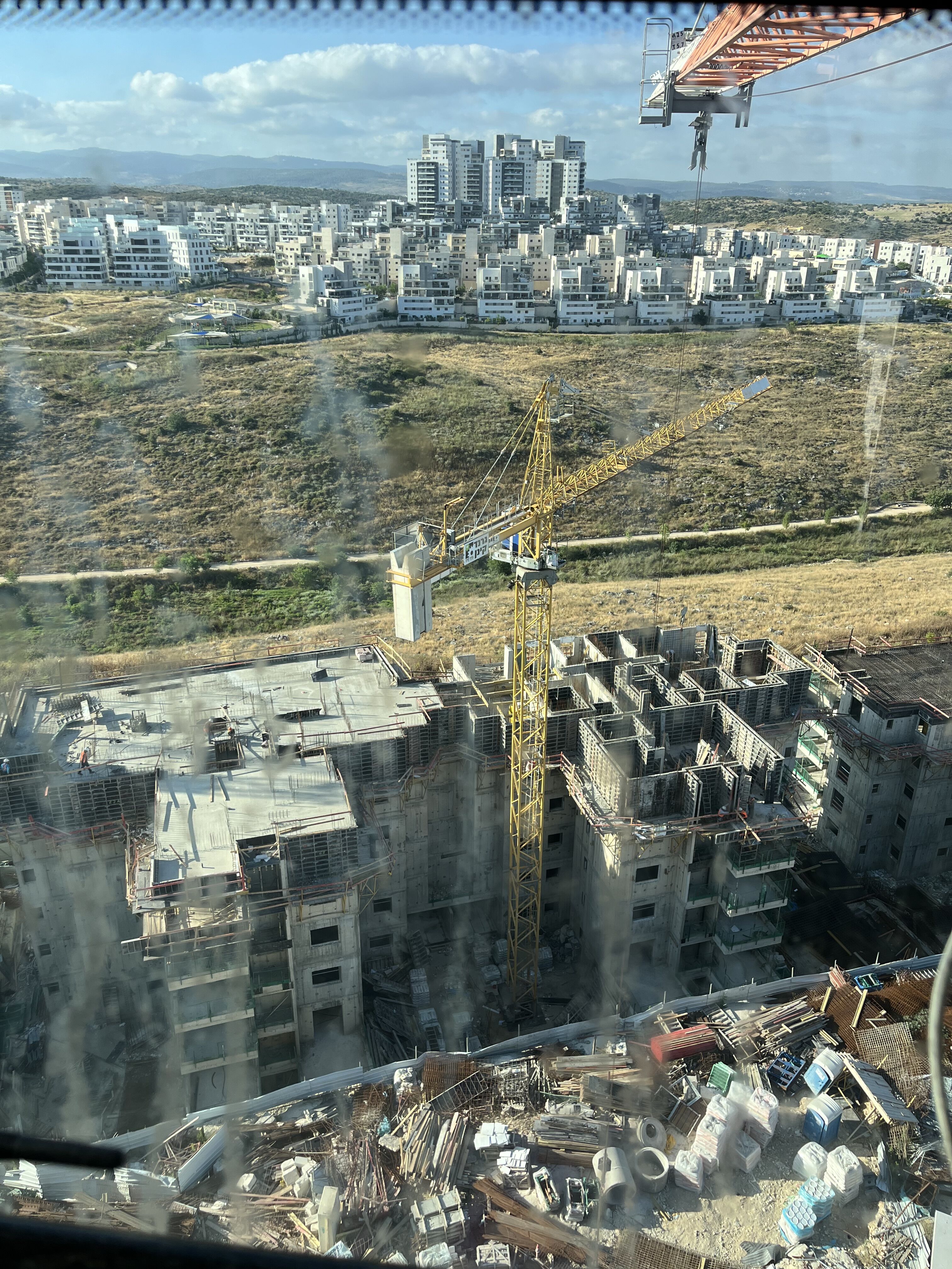

בוקר טוב. אחרי יומיים הפסקה-מודיעין פרוייקט של דונה מנוף פותן עד 10 טון. שנת יצור 2008 קבינה מוזנחת  מקווה ליום טוב. בנתיים סבבה. נחמדים פה ואין לחץ בכלל
עובדה מעניינת להיום-כשאני מרים משהו כבד למשל 6 טון המנוף רוכן קדימה ואם אני יוריד אותו הוא יגיע לריצפה מטר/שתיים קדימה-אז כדי להוריד באותו מקום אני יצטרך להכניס עגלה בהתאמה

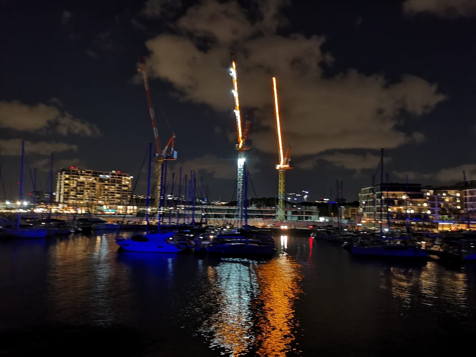

אז כמה שאלות:
יש עגורנים עם זרוע אופקית שלרוב מכסה אתר בנייה סטנדרטי,
ויש עגורנים עם זרוע בזווית אנכית יותר, לרוב על רבי קומות.
מה ההבדל העקרוני ביניהם?
בצילום יש אתר נמוך יחסית עם לא פחות מ-3 עגורנים אנכיים (לא מכיר את המונח המקצועי, בטח יש כזה),
כשעל פניו נראה כאילו עגורן אחד אופקי היה מכסה בקלות את כל המבנה.
מה יכול להיות השיקול בלהקים 3 מנופים במקום אחד?
(צולם אמש במרינה הרצליה)
יש בזה כמה יתרונות
אפשרות לעשות שלוש פעולות בו זמנית כי יש לך שלושה מנופים
הסיבה העיקרית לדעתי היא מרחק ומשקל, המנוף לא יכול להרים בקצה שלו משקלים גבוהים ואם יהיה רק מנוף אחד הוא יהיה מוגבל ברוב החלקים של האתר בנייה חוץ מהמקום שקרוב אליו
במגדלים לפעמים גם בונים את המנופים משני צידי הבניין כדי שהמפעיל יוכל לראות מה הוא עושה
ואם יהיה מנוף אחד הוא לא יראה מה קורה בצד השני

לפני 58 דקות, BoazB11 כתב:
מגניב התת-פורום עגורנים שמתפתח פה...
אז כמה שאלות:
הלאפינג-זרוע מתרוממת הוא כמו פול טריילר מביא לך כול פעם חבילה ענקית וזה מתאים לרבי קומות ואפשר לשים דיי קרוב אליו עוד אחד כי בזרוע לגובה אין לו רדיוס גדול
הרגיל-ככה קוראים לו אצלנו הוא יותר וורסטילי רץ יותר מהר גם יכול להיות בחפיפה כשהגבוה עם זרוע ארוכה והנמוך עם זרוע קצרה שלא תגיע למיגדל של הגובה -לעומת הלאפינג שאתה שם 2 אותו דבר אחד ליד השני
זה בגדול
