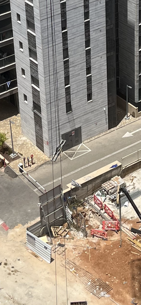

משו מעניין מהיום היה משהו שהמנוף לא הרים כי היה כבד מדיי
הורדתי ממש למטה את האונקל האתת שינה שם משהו ואז הורדתי את מה שרואים במרכז התמונה הוא חיבר את זה למטה ונהיה 4 כבלים (לא בכול מנוף זה ככה) ואז אני יכול להרים פי 2 משקל אבל לוקח יותר זמן להרים או להוריד

כמובן שמדובר בכבל אחד, השאלה כמה פעמים הוא ״מקופל״ בין הגלגלות. כל תוספת של ״קיפול״ תפחית את הכוח הנדרש מהכננת ואת החוזק הנדרש מהכבל, אבל תאט את המהירות ביחס הפוך , כלומר אם אתה רואה את הכבל 4 פעמים הכננת תצטרך לבצע כפליים כריכות מאשר כאשר אתה רואה את הכבל פעמיים. אבל תוכל להרים משקל כפול, כמובן בשאר מגבלות החוזק והיציבות של המנוף.
במנופים המיועדים למשקלות גדולים אתה רואה הרבה מאוד גלגלות שמכפילות את כושר הנשיאה בפקטורים גדולים.
