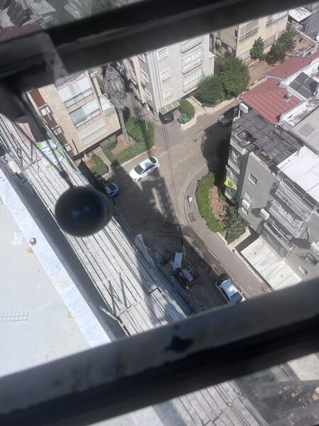

בחורי ישיבות חברמנים יושבים לי על הקטנוע ולוחצים מזיזים מראות
השריקות והדיבור שלי מלמעלה רק אטרקציה מבחינתם
חשבתי לישבור לאחד את הצורה
בסוף השומר הביא לי טלפון של הרב ודיברתי איתו + הדבקתי לא לגעת
אז ככה זה ניראה היום
מסקנה דרווניזם במייטבו
  • מבאס 1
לפני 15 דקות, דובצע כתב:
הוו של המנוף חצי מטר מעל הראש של אחד מהם יכול לגרום לזה שאף אחד יותר לא יגע לך בקטנוע... 😄

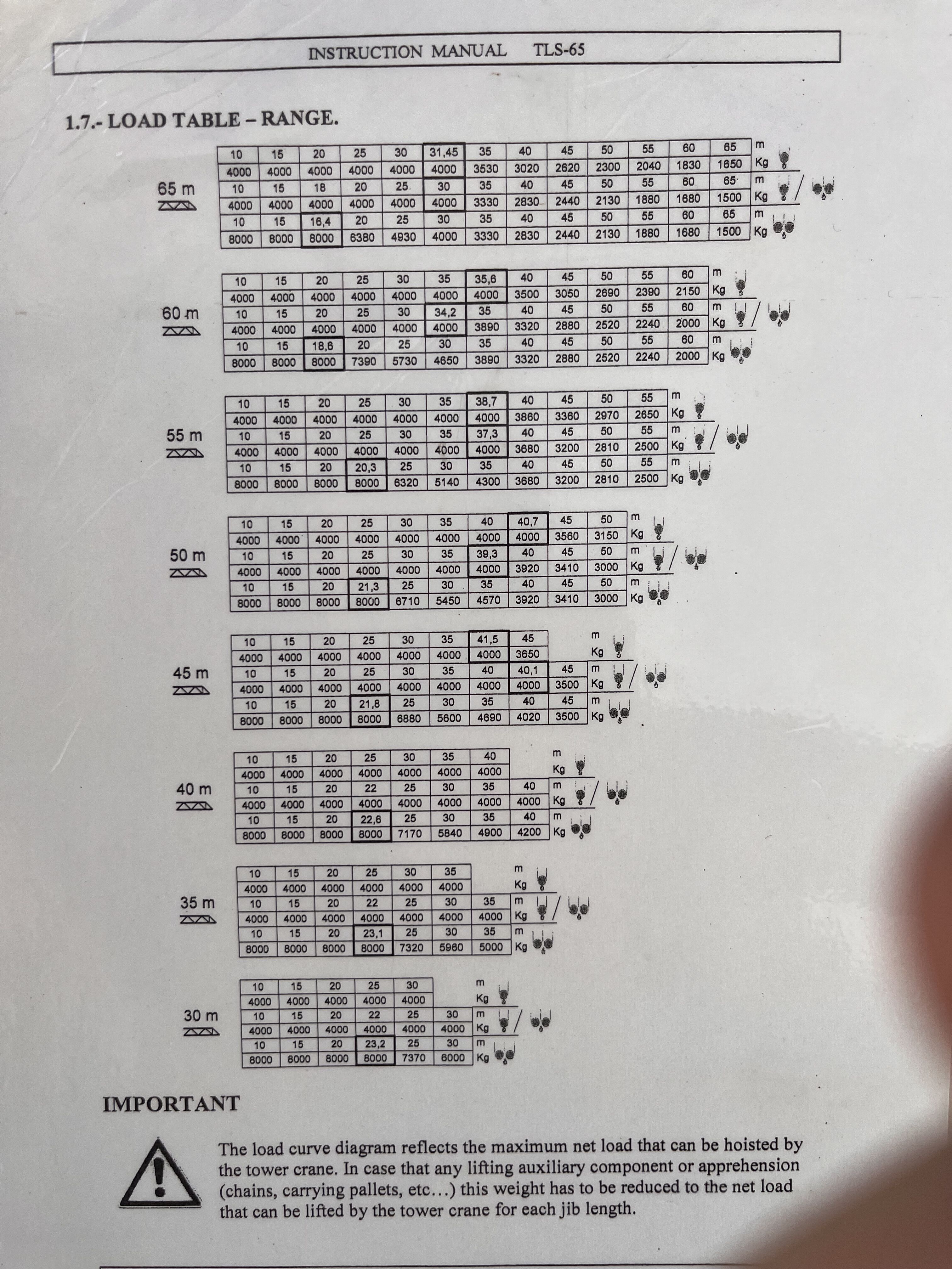

תסקיר המנוף שלי
טבלת עומסים

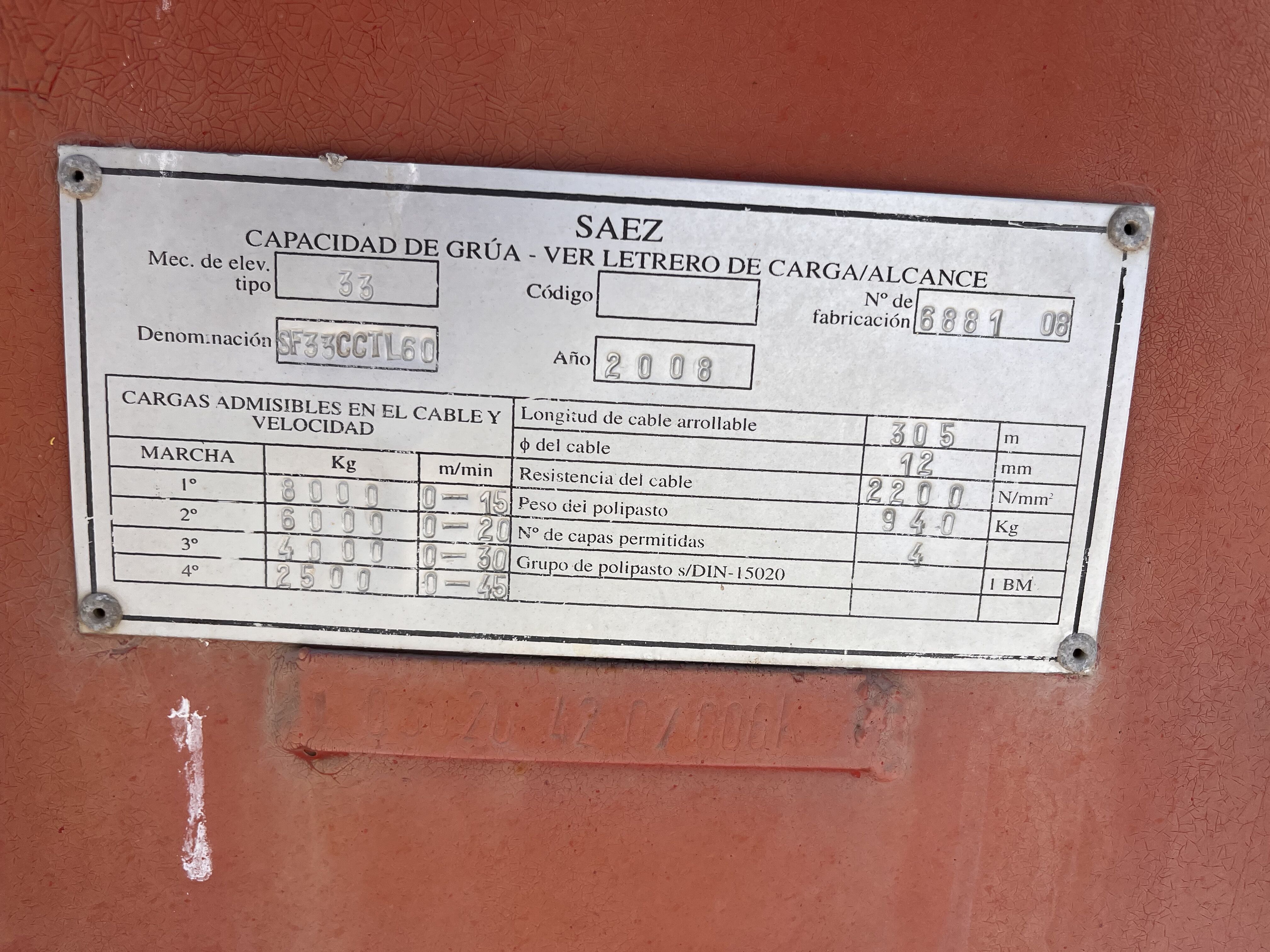

שלט של היצרן(הוראות יצרן)

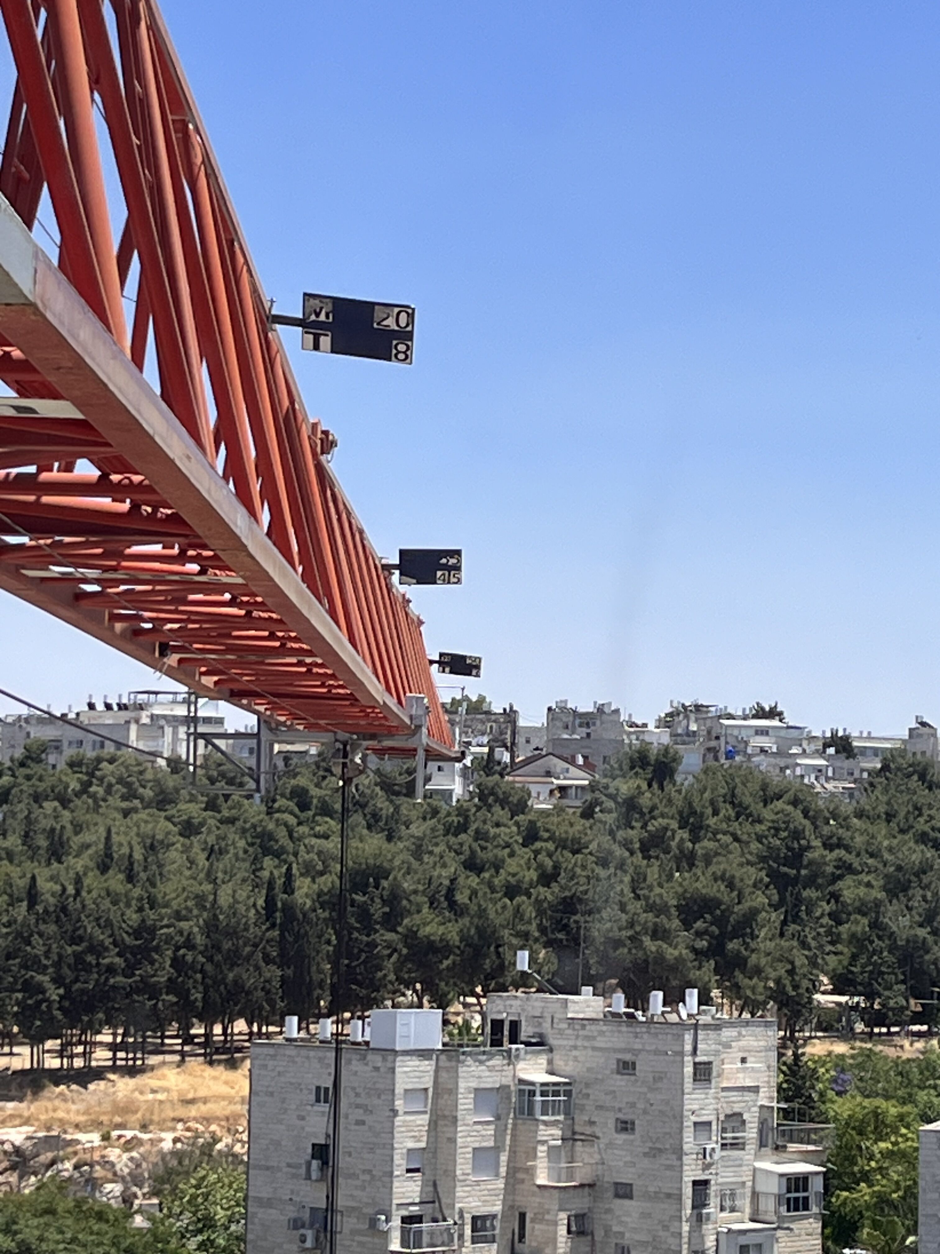

ה3 שלטים שעל הזרוע
האם ניראה לכם תקין?  אני עצמי יושב על זה עכשיו פעם ראשונה להצליב מידע
ככל שהמרחק רחוק יותר ניתן להעמיס פחות,נכון?
השלטים לא קשורים לזה?
אם אתה מאמין שיכולים לקלקל, תאמין שיכולים לתקן.
- רבי נחמן מברסלב
לפני 39 דקות, tinoki כתב:
נכון כי קילו במרחק 50 מטר הוא כמו 50 קילו  קרוב-בגדול
השלטים בשביל ליראות את המרחק ולהזכיר על המישקל המותר
