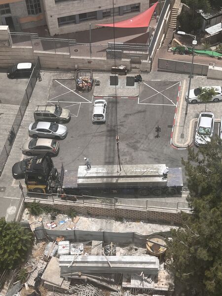

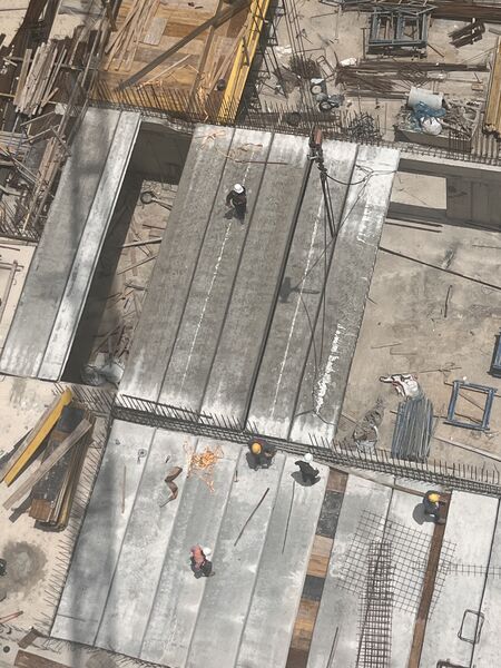

שלום חברים
אז היום עבדתי עם לוח״דים-לוחות דרוכים פעם ראשונה. לא יודע מה משקלם כי אין לי מסך בעגורן
צריך להרים מהסמטריילר ואז להוריד איפה שהפועלים-הם עוד מכוונים אותו ככה שאפשר להוריד ולהרים קצת כמה פעמים עד שהוא פיקס במקום
בסירטון הסינים במחווה למייקל ג׳קסון
  • אהבתי 4
  • מצחיק 1
לפני 20 דקות, דובצע כתב:
אז איך אתה יודע שאתה לא חורג מהמשקל המותר?
לפני 21 דקות, tan tan כתב:
שאפו!!
לעבוד עם לוחדים זה אחד הדברים המורכבים
גם אמרו לנו אבל לא הרגשתי משו. אני חושד שהם קטנים יחסית-אני יברר
לפני 9 דקות, GTאי כתב:
גובל עומס ומומנט
עומס-משקל חורג עוצר את המנוף ולא מרים
מומנט אם במנוף 10 טון הרמתי 10 טון ואני מתחיל להוציא עגלה החוצה שמה מותר פחות משקל וגובל מומנט יעצור אותי
אלו 2 הגובלים הכי חשובים במנוף והמנופאי בודק אותם כול יום על ידי משקולות
