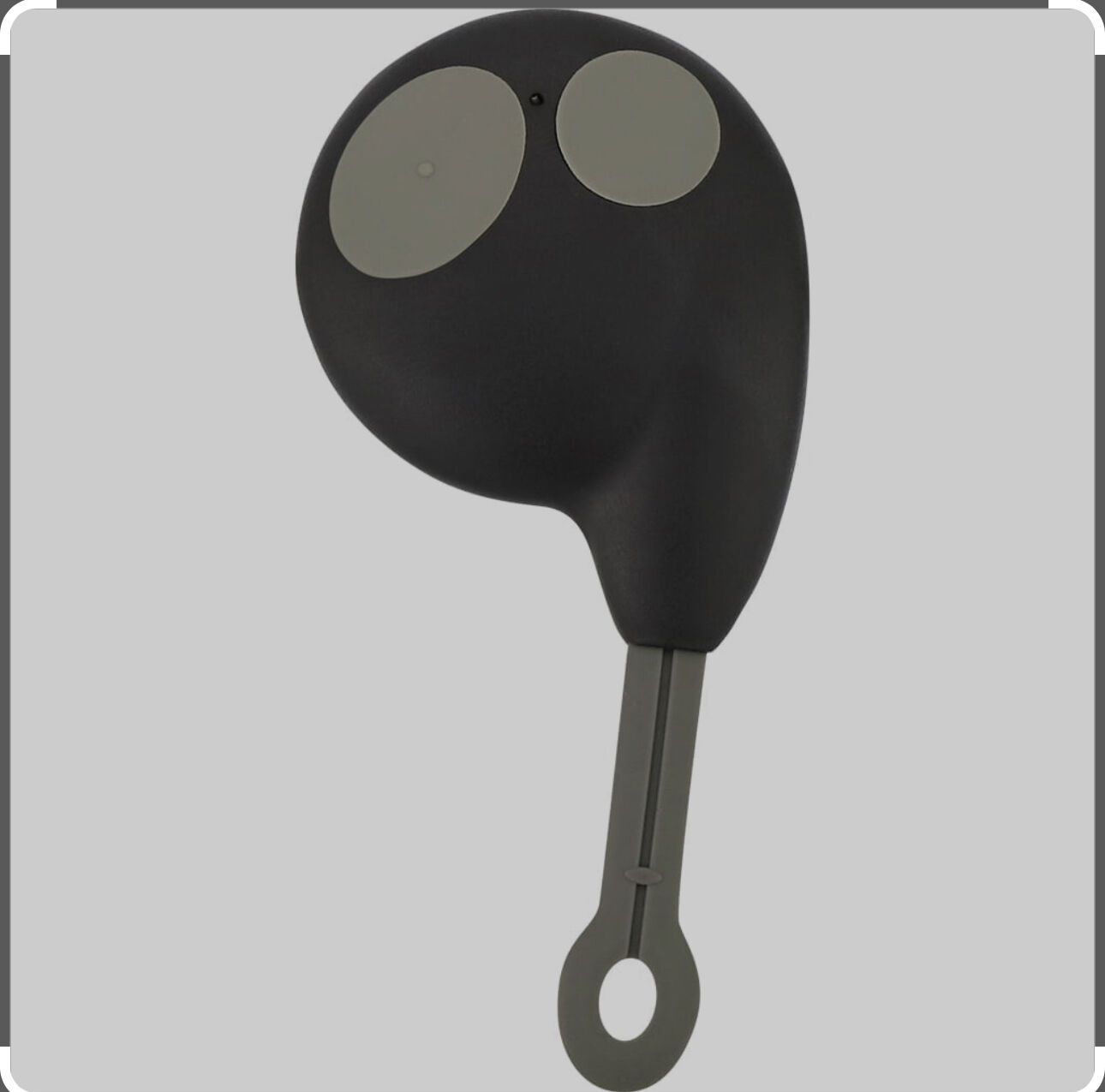

יש לי מאזדה לאנטיס שנת 99 עם מערכת קוברה ללא קודן עם השלט מהסוג הזה(צירפתי תמונה)
אני מחזיק ברכב כשנה ולאחר שנה ביום בהיר
השלט לא פתח את הרכב וכמובן שנאלצתי לעבור את הפדיחה של האזעקה בכל השכונה עד שהצלחתי לסנכרן את השלט חזרה
ויום למחרת קרה אותו סיפור של שלט לא מגיב רק שהפעם כשהכנסתי את המפתח לדלת האזעקה לא הופעלה באופן מאוד מפתיע וגם הרכב הניע כאילו אין לי קוברה ברכב...
מישהו יודע אולי להסביר מה מקרה שם?
בנוסף אני מעוניין סופית להפרד מהמערכת
אם זה לא סיפור ממש מורכב מכירים דרך? או מקום שיודע להתעסק?
תודה.
