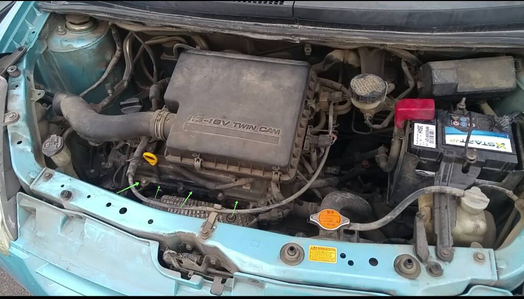

יש נזילה שאני כבר מתחזק וזה כבר נהיה מתסכל. אשמח להבין כמה יעלה להחליף במוסך אטמים וכל מה שצריך מסביב..

לפני 38 דקות, Buki כתב:
האם הנזילה מהאיזור שסימנתי?
כן
הגיע למצב שיש כבר שמן מהאגזוז.
Ready To Rock
Ready To Rumble
  • פיתרון
זה נקרא אטם מכסה שסתומים, מכסה פשוט מעל המנוע. להחליף אטם יעלה כמה מאות שקלים.

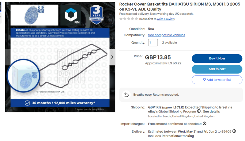

לפני שאני מזמין האם היצרן בלו-פרינט איכותי?
https://www.ebay.com/itm/234938155736?hash=item36b367c2d8:g:V5MAAOSwk0BkFqbn&amdata=enc%3AAQAIAAAA0NIWqQJXzCWDBBf%2FK8HS4ChtP4rebrQn%2Frd%2B3nxbu6dgIK4fAY%2BRYfw7xX2eXIokRDGmXKV3MGqCUdMRR%2Bj%2B1piRrsz7BMZj7erSCLG3ecjjUreGygV5aEyTxR%2Bk1hrWLE84gHgSfFFlFMl8L5OOVp2lmceQuKI9dFgdxYgEaE6%2Fo2ZwkR4SjjC%2BXVsYbMlq%2FNKzE0Z%2F9RkwCttHvB8mwyUZlADqjR5%2FSwllC2pShv9LpjOp0W5t4zcCZyAJBTPGbBOzjxgD8%2FSXV5PBUoq%2F8DQ%3D|tkp%3ABk9SR4zGkLKFYg

מאיזה יצרן הכי טוב לבחור את הGASKET ?

כן הם בסדר אבל אני ממליץ לך להזמין מהאתר הזה cars245.com, באיביי יש המון חיקויים.
השמות הטובים בתחום האטמים זה elring וvictor reinz אז עדיף מהם, אם לא אז febi, delphi, ומה שאתה הבאת.
