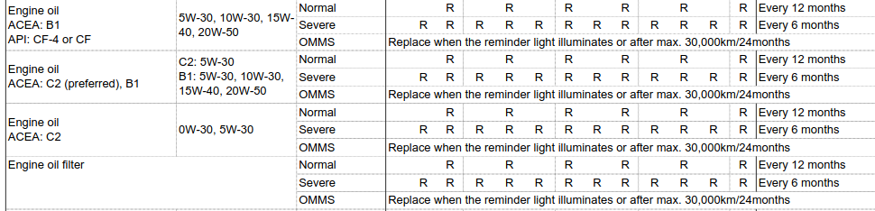

למרות שאינטואיטיבית המספר של 30K לא בא לי טוב בעין, אני נזהר מלקפוץ ולקבוע שיש עם זה בעיה. יכול להיות שתכנון מערכת השמן, לרבות כמות השמן ומאפייני הפילטר, תומכים בכך. זמן החלפה של שנתיים, מצד שני, יותר מטריד אותי. לרכב שנוסע 20K במהירות ממוצעת ארוכת טווח של שלושים קמ"ש (שזה עירוני/בינעירוני מעורב עם פקקים), זה כבר מעל 600 שעות מנוע להחלפה שזה כבר די הרבה.

נחזור ללנדקרוזר. אני מוצא הבדלים גדולים מאוד בין זמני החלפה מומלצים בטריטוריות שונות על פני כדור הארץ (כצפוי), זה לא רק עניין של תנאי סביבה אלא גם של איכות הדלק, נוזלים וחלפים שזמינים באותו שוק. בהנתן שהמידע אמין, מרווחי ההחלפה הכי קצרים שמצאתי הם לרכבים שנוסעים בצפון אפריקה והמזה"ת (משהו כמו 3 חודשים ו-2K ק"מ), אבל נראה שההמלצה ברוב השווקים היא 15K (או 10K מיילים) או שנה. למשל ב-UK, לפי כמה אתרים שונים. מידע רשמי בצורת מסמך/ספר, משום מה, אני לא מצליח למצוא.

מנוע של חברה X שונה מזה של חברה Y, ולכן, לדעתי, לא צריך למהר בהשוואות. עדיין לא ראינו שהיבואן הזה התקפל. אם ברכבים ששווקו בארץ נורת ההתראה פעילה, למה להתייחס בכלל ל-30K/שנתיים? כי כך התרגלנו? עדיף לרכוש רכב שטופל על סמך הנורה, ולהמשיך לטפל לפיה.
מסמך ישן יחסית לאירופה.
