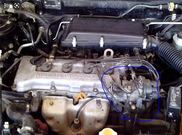

מה שכן שמתי לב אליו, הוא נזילת שמן, אמנם לא כמות מטורפת, אבל נראה שמכל האטם מכסה השסתומים, עם דגש על צד שמאל, יש באטם בצידו השמאלי של המכסה, שני חצאי עיגול, ומהם נוזל משמעותית יותר, כמו כן, גם מצידו הימני של המכסה, איפה שמתחבר מה שנראה כדיסטריביוטר
הייתי חמר ולא צילמתי, אבקש מאחי לצלם והעלה כשיגיע, יש שמן על כל המנוע ותיבת ההילוכים.

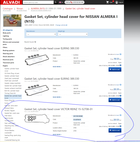

חפרתי קצת באינטרנט, מצאתי סט של אטם מכסה שסתומים, ארבע אטמים לתעלה של הפלאגים ו11 אטמים לברגים מסביב למכסה, די בזול אני חייב לציין
החיפוש לפי מספר שילדה לא עבד, אבל בדקתי היטב כל הניתן, מקווה שלא יצאתי חמר והזמנו משהו לא מתאים (אם כי לא מדובר על אסון כלכלי, 40 יורו גג עם משלוח), אשמח להתייחסות אם כן (כמובן שהיה עדיף אם הייתי שואל לפני ההזמנה - חמר, כבר אמרתי?)

כמו כן, האם הדיסטריביוטר שנראה שמחובר למכסה השסתומים (ונראה שיש נזילה רצינית גם מהחיבור) אמור לרדת גם בפירוק? אם כן, יש אטם נוסף שעליי לרכוש? בהתחשב שאני מחזיר הכל למקומו בדיוק כפי שהיה, אין צורך בכיוון מיוחד?
תמונה גנרית מהאינטרנט עד שאחי יישלח לי עדכנית

לא מכיר את הרכב הזה ספציפית אבל מרכבים אחרים עם סידור דומה, פתחת את מכסה המפלג? אם יש בפנים שמן ולכלוך זה מה שגורם לגמגומים. תנסה לפתוח, לנקות ולעשות סיבוב לפני שאתה מפרק מכסה שסתומים. יכול להיות שהאורינג של המפלג זה מה שנוזל, ובגלל זה יש שמן בתוכו. לאו דווקא מכסה השסתומים.
