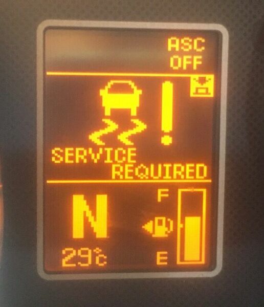

לאחרונה התחילה ברכב שלי התראה של
ASC - SERVICE REQUIRED
ההודעה לא מפריע לנסיעת הרכב
כמו כן היא מופיעה בערך אחרי 10 דק נסיעה רגילה
בעיר או בכביש מהיא לא משנה
ההודעה עולה כם שאני מבטל את האופציה בלחצן
ביצעתי ניתוק מצבר - ללא הועיל
ניקתי 4 חיישני ABS - לא הועיל
מישהוא ניתקל בתקלה הזו?
כמו כן עוד לא עשיתי בדיקה למחשב הרכב אז אין לי קוד תקלה
חשבתי לקנות OBD2 שקורא ABS
https://www.aliexpress.com/item/1005002914425412.html?mp=1
אבל אני לא יודע אם הוא קורא ASC
אשמח לעזרה
תודה אמיר
גם מצערת מלוכלכת עלולה לגרום לנורית ASC לדלוק 😉
כנ"ל מתג אור בלם , כנ"ל 2 נורות בלם שרופות מאחורה .
ועוד עשרות סיבות .
ממליץ לסרוק תקלות ולהתקדם מכאן.
