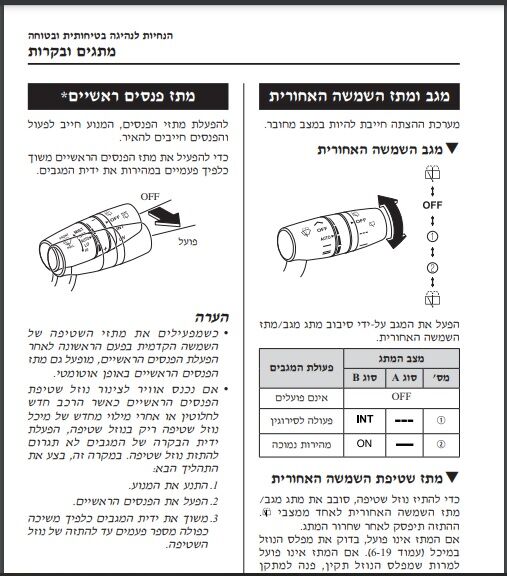

תפעיל מתזים כשאורות הדרך דולקים
מידריינג Hybrid Audio L4

נ.ב
אין לרכב ספר רכב? אמור להיות שם את ההסבר

לתשובתך - פשוט מפעילים את הווישרים עם מים (משיכה של הידית אלייך) ב"קיטועים" (לא משיכה קבועה). כל חמישה שפריצים שמקבלת השמשה, הפנסים מקבלים אחד (זה ה"חישוב" בדרך כלל, מניח שזה לא קבוע או חייב להיות ככה). אני מניח שבטח יש גם איזה חישוב שקשור בזמן ההשפרצה של הווישרים במידה ואתה מפעיל השפרצה ארוכה.
