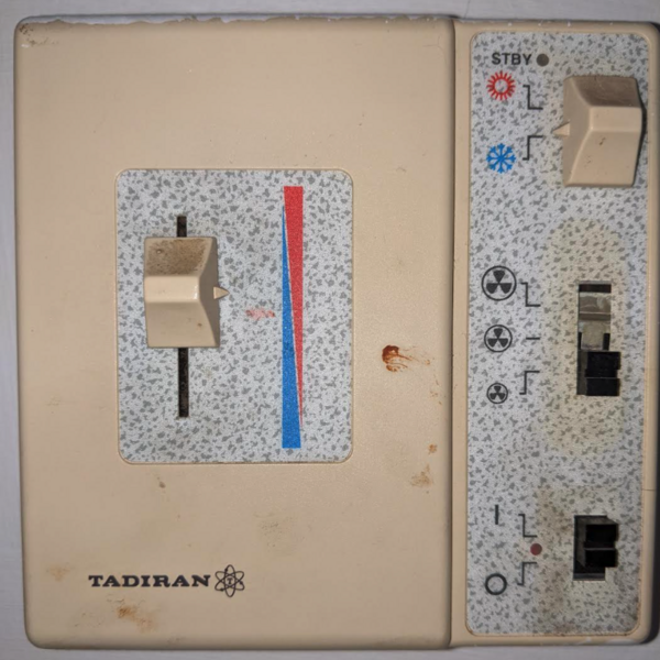

דירה בת כ-20 עם מזגן מרכזי של תדיראן (אין פרטים על הדגם כרגע, אולי אוכל להשיג בהמשך).
יחידת השליטה היא ״אנלוגית״, כלומר בחירת הטמפרטורה היא לפי בורר על סקאלה, אין מספרים, הכל לפי תחושה ובערך.
גם לא ברור לי איך היא מתפקדת, נורת ה-stand by נדלקת רק כאשר מעלים את הבורר כמעט עד למעלה וניתן לשמוע שינוי ב״רעש״ של היחידה החיצונית שכנראה נובעת מהפסקת פעולת המדחס. אבל קשה לדעת מתי הוא חוזר לפעולה (בדירה הקודמת ניתן היה לשמוע בבירור מתי המדחס מתחיל לעבוד).
בקיצור, האם אפשר להחליף את יחידת השליטה למשהו דיגיטלי?

הפיקוד של be roo זה מתח גבוהה. החלפתי יחידות כאלה. בשיקום שעבדתי.
אפשר לחבר את מה שצירפו כאן. רק להגיד שזה למזגן תדיראן.
גם אצל אחותי החלפתי לפני שנים פיקוד. אנלוגי לדיגיטלי. שם זה היה אלקטרה משנות ה90.
רק צריך לנתק זרם ולהחליף. רצוי לצלם לפני הפירוק.
היום המזגנים מגיעים אם לוח פיקוד על המאייד. ומשם נמשך כבל לעינית. הכבל הוא מתח נמוך.
וגם להם אפשר לחבר. פיקוד קיר.

בתאריך 29.8.2021 בשעה 16:56, Be roo כתב:
כן, זה אפשרי.
הפיקוד שצילמת נקרא טרמוסטט קיר,  היה נפוץ לפני 20-30 שנה. בתוך היחידה הזו יש פיזית את הטרמוסטט ש"מרגיש" את החדר ולפיו מכבה ומדליק את המדחס.
יש פיקודים חדשים מודרניים שמתאימים למזגן מהסוג הזה. לא הייתי הולך שוב על פיקוד קיר אלא הייתי כבר מתקין פיקוד "רגיל" עם עינית ושלט (בשלט יש את הטמפ' המבוקשת) וכמו שציינת, את הרגש אויר חוזר הייתי ממקם במקום אסטרטגי בשביל לקבל דיוק מירבי בעבודה של המזגן (לא תמיד זה אפשרי, אז לקחת בערבון מוגבל).
הסיכוי שיש איזה כרטיס אלקטרוני במזגן הזה, קלוש.

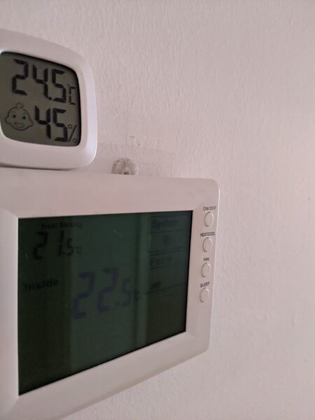

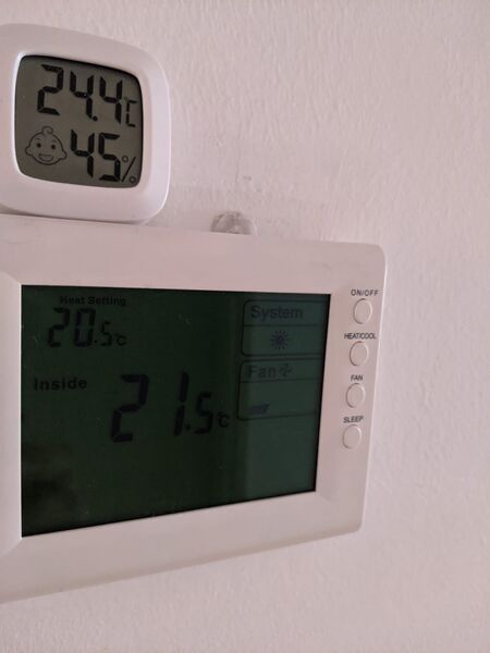

אז החלפתי, כבר מזמן.
אבל זה לא פתר לי את הבעיה של קביעת טמפרטורת יעד קבועה שנוחה לי.
הבעיה: חיווי הטמפרטורה של היחידה פשוט חסר משמעות.
נתחיל מזה שיש הפרש עצום בין מה שהוא מראה למדים אחרים, בהפרש עצום של מספר מעלות (תמונה להמחשה, הפרש של 3 מעלות). בדקתי עם כמה (למקרה שתעלה פה טענת ה״זה סיני זבל״).
גם לבין עצמו הוא לא סגור, מדליקים את המזגן, הוא מראה חיווי מסויים, אחרי כמה דקות יכול לצנוח במעלה שתיים ולהחליט להתחיל לעבוד (חשבתי שאולי יש השהיה עד שהוא קולט מה הטמפרטורה, אבל למה שזה יקרה? כל מד דיגיטלי אחרי נדלק ומראה מספר ונשאר איתו), ואם תראו את שתי התמונות שצרפתי, צולמו בהפרש של כמה דקות בהן המזגן דלק אבל לא חימם, הטמפרטורה שלו עלתה במעלה. הזוי.
מדובר על התקנה לא נכונה? מוצר לא טוב? יש דרך לפתור? מטריד כל פעם לשחק עם הטרמוסטט שלו בהתאם למה טמפרטורה שהוא החליט שהוא מודד.
