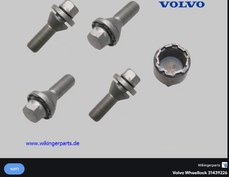

יש לי 2 שאלות למי שמבין בוולוו ובכלל בתחום של צמיגים:
1. אני אמור להחליף צמיגים ברכב יד שניה שקניתי. מסתבר שכדי להחליף צמיג בדגם הזה צריך בוקסה מיוחדת - מתאם - כדי לפתוח את הברגים שנועלים את הצמיג.
מסתבר שברכב שרכשתי לא השאירו/איבדו אותו.
האם מישהו יודע איפה ניתן לרכוש אביזר כזה?
במוקד וולוו שפינתי אליהם הפנו אותי לאחד מהמוסכים. במוסך מורשה של וולוו אליו פניתי אמרו לי שאין להם ושאני צריך לבוא עם מתאם כזה.
כמובן שבלי המתאם אין לי אפשרות לא רק להחליף את הצמיגים אלא גם לבדוק מצב ברקסים, דיסקטיות ולהתעסק בכל מה שקשור בגלגלים של הרכב.
2. האם יש משמעות לסוג הצמיג שרוכשים מבחינת אחיזת הכביש , הבטיחות והביצועים?
כלומר האם ניתן לרכוש צמיג באותן המידות של הג'אנט - רק שבמקום צמיגי מישלין שסופקו ע"י היצרן ושעולים כ-1400-1700ש"ח ליחידה -  צמיג שהוא לא מותג (למשל צמיג סיני)?

יתכן שחישוקי הגלגלים (ג'נטים) שבמכוניתך הנם מסגסוגת מתכת קלה (מה שמכונה מגנזיום) אינם מקוריים
ויקרים ולכן הותקנו בהם ברגים מיוחדים נגד גניבתם.
נסה חבדוק וברר בצמיגיות (פנצ'ריות) שממילא אצלן מחליפים הצמיגים.
האם בדקת בתאי החפצים השונים שבמכונית ובתא המטען ששם אין בוקסה מתאימה לברגי הגלגלים?.
בברכה  -  רפי לין
זה נקרא סט נעילה וזה לא הגיע כסטנדרט עם הרכב. מה שצריך לעשות עכשיו זה לפרוץ אותו ולשים חדש או אום רגיל.
בדרך כלל פורצים עם דפיקה של בוקסה יותר גדולה עליו ואז פתיחה שלו, בפנצריות יוצעים לעשות את זה.

העניין שזה כן הגיע כסטנדרט באוטו.  האם יכול להיות מצב שהיבואן באמצעות מוסכיו המורשים לא יחזיק חלפים לדגם מסוים רק בגלל שכנראה מכר יחידות בודדות ממנו למרות שהדגם יחסית חדש (2017/2018) ?

הכל מקורי ברכב. הגלגלים - הצמיגים שלו מיוחדים. האם יכול להיות מצב שהיבואן לא יחזיק או אפילו לא ידע מחלק מסויים וייחודי לרכב רק בגלל שמכר מאותו רכב יחידות בודדות, למרות שמדובר בדגם חדש יחסית (2018/2017)?
בפנצ'ריות שבדקתי - כאלה שהן גדולות - אמרו שמדובר במתאם שמיוחד לדגם הזה והן לא יכולות לפתוח את הברגים של הגלגל ללא אותו מתאם.

יש רכבים שמגיעים עם ג׳אנטים מקוריים וברגי נעילה מהיצרן (vw לדוגמא), במוסך מרכזי/מורשה יבואן אמורים להיות סטים של בוקסות לנעילות השונות - הרי לא מפשפשים בתא מטען של כל רכב שמגיע לטיפול כדי להחליף רפידות או צלחות בלימה.
תוכל לרכוש את המתאם דרכם (ככל הנראה בהזמנה) או לבקש שיסירו את ברגי הנעילה (אבל אז אתה מסתכן בגניבה שלהם).
