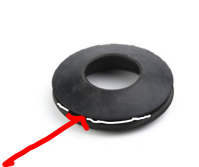

מתנצל מראש אם כבר הוצע, אני לא ממש מבחין בתחום ואין לי ניסיון עם האטם אז אני רק זורק רעיון - מקווה שזה לא שטותי מידי :-)
מדוע לא למרוח סיליקון מתאים בחלק החיצוני של אטם(לידחוף פנימה בקיפול) החדירה ככה שיאטום את החור החיצוני בצינור הביוב בקיר?
להכניס אותו בקופץ בצורה הזו להקטנת הקוטר החיצוני(אפשרי בכלל לקפל?) :
אחר כך להשלים סיליקון מסביב ולתת לו להתייבש, אחר כך לימרוח על הצינור שדוחפים גם סיליקון מסביב ברוחב של כמה סנטים ככה שבעת דחיפה יווצר טבעת סיליקון מסביב(יתאסף)?
מקווה שלא עשיתי פאדיחות לעצמי עם הרעיון :-)
עריכה אחרונה על ידי hwgeek
לפני 22 שעות, hwgeek כתב:
זה בעצם מה שניסו לעשות בניסיון התיקון הקודם, וזה לא פתר את הבעיה לחלוטין. ככל הנראה הגומייה לא נכנסה כמו שצריך.
כרגע המצב הוא שיש גומייה כזו ומעליה בערך שפופרת וחצי של סופר טאק, יהיה מאוד מסובך להוציא את הגומייה בלי לעשות עוד נזק.
