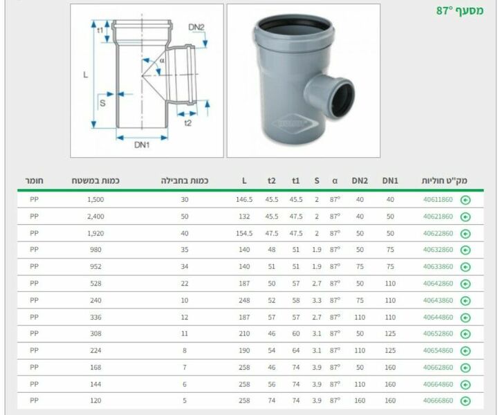

הכוונה לכזה
במקרה שלי יש שני חדרי שרותים עם קיר משותף ולכן הורכב כזה:
