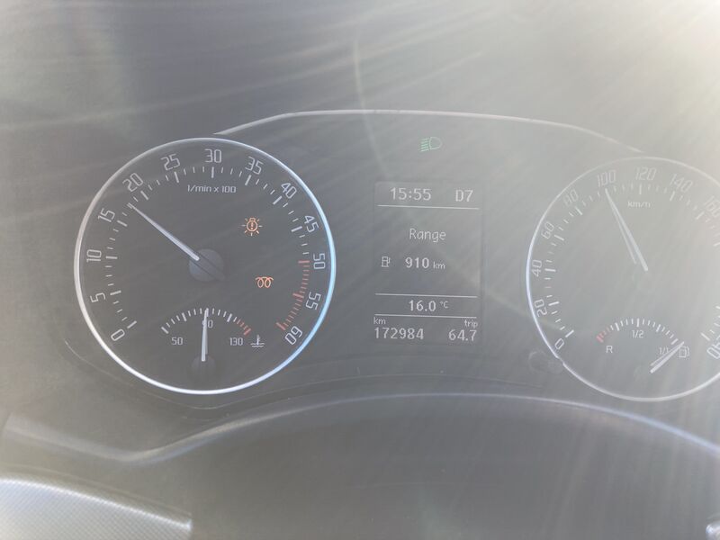

נורת מצתי להט.
אמור להידלק במזג אוויר קר לכמה שניות בודדות בבוקר , לפני ההנעה ולהיכבות .
אצלך כנראה יש תקלה, כי זה דלוק כאשר הרכב בטמפרטורת העבודה.
לא בהכרח התקלה היא במצתי להט, הנורה גם משמשת בתור התרעה כללי על תקלות. צריך להתחבר לסורק כדי להוציא קוד תקלה.
לפני כשעה, vladclar כתב:
זה נכון לרנו, אתה בטוח שזה המצב גם בוואג?
יום טוב גם לך
אני לא יודע איך זה עכשיו באוקטביה דיזל, בפולו שהיתה פעם בבעלותי זה גם היה.
בקיצור, אני לא בטוח.
אבל זה לא משנה את סדר הפעולות - צריך לחלץ תקלות ממחשב הרכב.
לפני 16 שעות, Igalz כתב:
ציטוט מספר רכב של VAG על נורה זו:
תקלה בבקרת מנוע הדיזל
מהבהבת
ניתן לנסוע במצב חירום - ייתכן שביצועי המנוע יפחתו באופן
משמעותי.
› סע בזהירות - פנה למוסך לקבלת עזרה.
