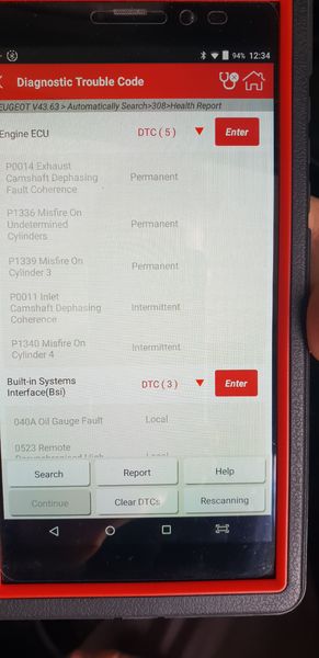

הבעיה קיימת חצי שנה בערך, מאז ביקרתי בכמה מקומות..
בנסיעה רגילה הרכב לא מתריע על תקלות ולפעמים מורגש טיפונת שינוי בתפקוד המנוע,
כשמגיעים לכביש בין עירוני ונוסעים נגיד עשר דקות ברצף מעל 90 דקות המנוע "נתפס" מתריע על התקלה ואין לו כוח גם כשנותנים גז.
(התקלה קופצת גם בנסיעה עירונית אבל כמעט ולא ובדרך כלל במהירויות גבוהות)
נוספו K44, תוסף לשמן מנוע שמשפר את כל המכלול ומנקה את כל האיזור, הוחלפו פלאגים, הוחלפו שני כוהל, הוחלף סלונואיד לחץ שמן והרכב עדיין מתריע לי
ועושה את זה בעיקר כשאני נוסע במהירויות גבוהות וזה מחרפן אותי!
מבחינת מחשב עדיין מראה תקלה בצילינדר 3, ועוד תקלה שאני לא זוכר את השם שלה שהסלונואיד היה אמור לפתור...
מה עושים מפה? בהמלצת החשמלאי שלי כדי לקחת למוסך ולבדוק האם יש סיכוי לשסתומים...
מה דעתכם חברים? יש למישהו כיוון? מישהו חווה את זה גם?

יש מספר תקלה מסורק ?
היתי בודק חוטי הצתה , ודחיסה בצילנדרים
לצערי לא, לא צילמתי את המחשב... כמה לדעתך יכול לעלות טיפול שכזה?
מה אני יכול להגיד כשאני מגיע למוסך? באמת שזה כבר עולה לי במחיר נפשי, הם לא יודעים לאיזה כיוון ללכת ולוקחים כסף על כלום ושום דבר

אם זה חוט הצתה זה בסיבות 100-200 ש''ח , אם בעיה בצילנדר ספיציפי למשל דחיסה חלשה זה כבר סיפור אחר . אבל עדיף שתצלם את מספר תקלה
Just now, Paul_K כתב:
מדובר בחשמלאי שבאת שמבין עניין, יכול להיות שהוא פספס את כל הנושא של חוט ההצתה? מצד שני הוא אמר שזה שסתומים כי למרות שהחלפנו כוהל ופלאג גם בצילינדר 3 וגם ב-4 התקלה נשארה רק בצילינדר 3.
מה דעתך? ובנוגע לקוד אין לי את הקוד עם התקלות העדכניות, אוסיף את מה שצלמתי מהפעם הראשונה אצלו, כל התקלות ירדו מלבד 2, זאת שמראה על צילינדר 3 ועוד אחת שלצערי אני לא זוכר את שמה

היתי מחליף : חוטי הצתה זה לגבי פיספוס הצתה בצילינדר 3 , לגבי תקלה P0014 צריך קודם כל לנקות את החיישן\סולינויד של VVT הקמשפט בעיה הזאת ידועה ב 308 אם ניקויי לא עוזר ,להחליף באליאקספרס חיישן הזה עולה 20 דולר https://www.aliexpress.com/item/32828663557.html?spm=a2g0s.9042311.0.0.27424c4dEdyaLf

החלפתי אותו, לרכיב הזה בדיוק... אז אתה אומר להחליף חוטי הצתה לפני שהולכים לשסתומים?

כן , ובסוף למחוק את כל התקלות במחשב

אגב, חוט הצתה יכול לגרום לכזאת השפעה במנוע? שמהירות גבוה המנוע מציג את ההודעה ואז נכנס למצב חירום או משהו כזה שמפחיד ממנו כוח? כלומר אני נותן גז והמנוע עושה רעש של תור גבוהה אבל בפועל לא קורה יותר מדי והרכב רועד ממש... מה דעתך?

כמה כתבתם...אין בכלל חוטי הצתה בדגם הזה.
כויל ההצתה - אחד לכל פלאג - יושב על הפלאג עצמו ואליו מתחבר קונקטור ישירות מהצמה.
אם לא תכנס למוסך מומחה - כמו @מוסך גבע,יוכלו מוסכים שלא מכירים למכור לך מלא סיפורים
