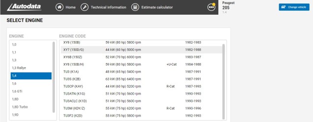

אז מסתבר שגם אצל אוטודטא המידע הוא רק עד שנת 96. אמרתי נתאמץ ונבדוק את זה, נרשמתי לשירות שלהם לחודש כדי לקבל אופציה לדבר עם המחלקה הטכנית שלהם. האנשים במחלקה הטכנית של אוטודטא אמרו לי שהם מקבלים את המידע ישירות מהמידע שהיצרן נותן, פג'ו. אז מסתבר שגם אצל פג'ו זה המצב.
בכל מקרה שלחתי מייל לפג'ו העולמית שיסבירו לי למה אין נתונים עבור 1998.
בכל מקרה רק תיסכל אותי יותר. אני אעשה סיבוב ביום שני בכמה מכוני רישוי ומקווה שיוכלו לעזור לי.
שירות הלקוחות של היבואן באמת ניסה לעזור לי, אבל אנשי המחלקה הטכנית אמרו שרק המידה המקורית מאושרת.
צילום מאוטודטא
*עידכון - אוקיי דיברתי שוב עם אוטודטא הם בדקו שוב באתר של פג'ו. הם הצליחו למצוא רישום לשנת 98 ו99 ומאיזשהי סיבה פג'ו הפסיקו לרשום את הצמיגים במידה 185.65.R14 בשנים האלו.
אין לי מושג למה, אבל נראה שאכלתי אותה.
אז אני מתקן את מה שרשמתי קודם, כנראה שזה גם מה שאנשי המחלקה הטכנית ראו אם בדקו.
אם למישהו יש רעיון אשמח לשמוע...
עריכה אחרונה על ידי farkash7
מצטער על הפוסט הכפול, שכחתי לציין שהדגם שהם מצאו הוא של גרסת VAN. לגירסת ההאצ'בק אין להם רישום.
