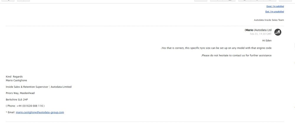

יצרתי קשר עם אוטודאטה יש להם תקופת ניסיון של חודש תמורת 10 פאונד.
הם צריכים להתקשר אליי אעדכן בהמשך ...

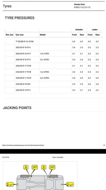

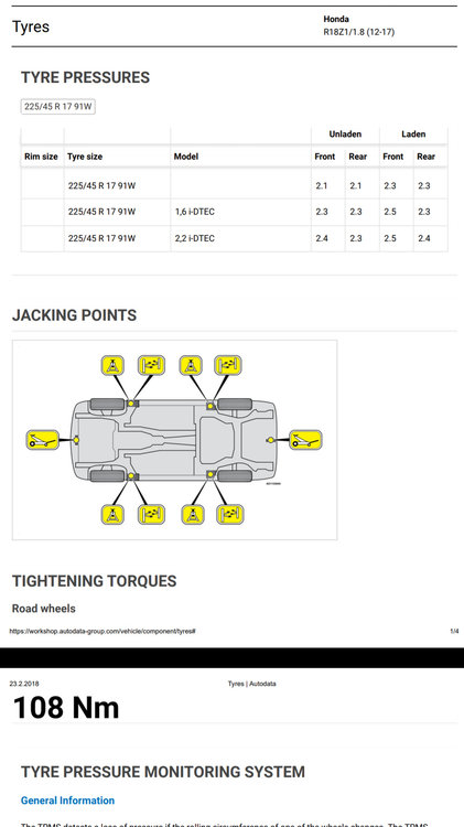

מצורף צילום מסך מתוך אוטודאטה עדכני. לפי קוד מנוע (R18Z1) לא הצלחתי להבין האם המידה מתאימה או לא?

צר לי לאכזבך, אך צילום המסך שהנך מציג הנו של סיוויק סדאן ולא של קופה.
סיוויק קופה מודל 2012-17 אינו נמצא באוטודאטה או במאגרי מידע אחרים.
יתכן וישנם מכונים אשר יפלו בפח במידה ותציג להם את המסמך.

אני גם חשבתי כמוך עד שפניתי לשירות הלקוחות של אוטודאטה, מצורף צילום מסך של ההודעה שלהם. האם זה יתפוס בארץ? אני לא יודע אבל אנסה זאת השבוע וכמובן אעדכן
