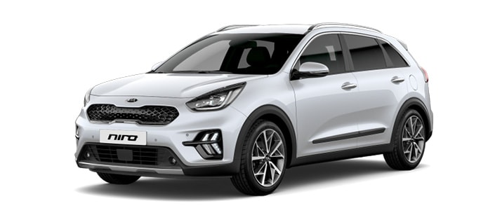

שמתי לב שהפלסטיקה חיצונית השחורה של הרכב (קיה נירו) הפכה להיות לבנה בחלק מהמקומות.
פעם ראשונה שאני נתקל בתופעה כזאת במיוחד כי ברכב הקודם לא היה מפוצץ בכ״כ הרבה פלסטיקה לא צבועה.
איך מטפלים?
יכול להיות שזה קרה בגלל שטיפה במכון שטיפה עם גרניק?

איך להעיף? זה רק מתחיל 😉
התופעה של פלסטיקה חיצונית אצל הג׳יפונים זה הפך למאסט
40153_a_nero_hybrid_SWP_1_715x317_7-1.jp
אקנה תכשיר מתאים ואנסה להתארגן על שטיפה מדי פעם אצל חברים.
פעם הייתה מהפיכה לצבוע את כל הטמבונים/מגינים בצבע הרכב (פעם אפילו סירבתי לקנות רכב חדש שהטמבונים לא היו צבועים, עד היום בעצם)
כי זה נראה יותר אסתטי. היום מהפכת הג'יפונים  החזירה את הטמבונים/מגינים לצבע השחור.
