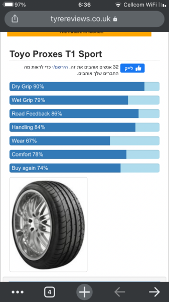

הטויו צמיג בינוני שקיבל ציון רע יחסית למחיר שלו בכבישים רטובים ובשחיקה.
עדיף לך לחפש משהו אחר.
בנימה אישית אני נוהג כרגע על toyo mp4 ומאוכזב מהם ברמה שאין לתאר והם קיבלו ציונים גבוהים יותר.
T1-sport באופן כללי זה צמיג עם אחיזה לא רעה, אבל לא נוח, רועש ונשחק מהר.
לא נראה לי מתאים לג'יפון.
לפני 10 שעות, Roycohen1979 כתב:
אחלה צמיג, הקודם לו היה בעל דפנות רכות, דווקא זה כביכול שיפור וכמו שאתה רואה בתוצאות הן דיי טובות.
יש כמובן צמיגים טובים יותר.
