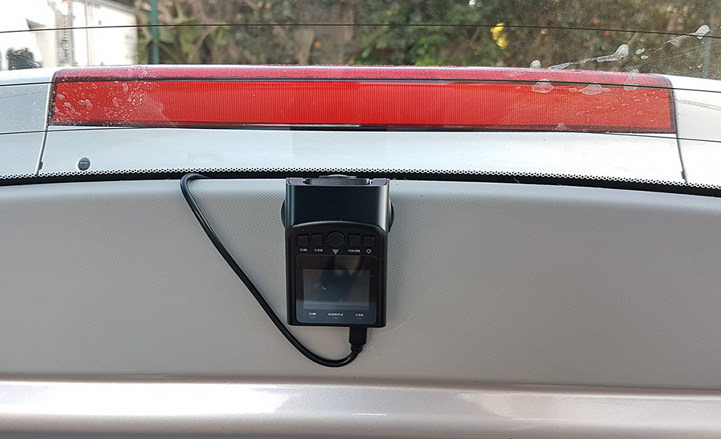

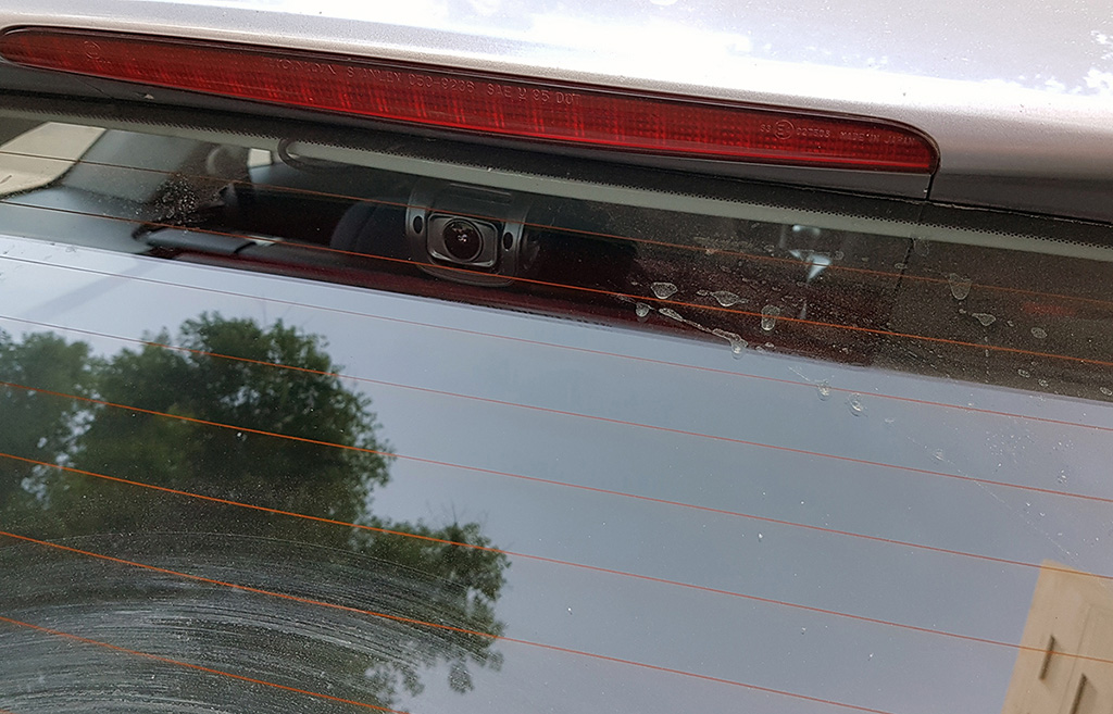

אני יכול להראות לך מה הולך אצלי עם סטיישן (סיוויק טורר). ככה זה נראה מבחוץ - רואים אותה אבל רק מי שמחפש, או שממש משעמם לו בפקק:
וככה מבפנים:
כפי שאתה מבין, בחרתי שלא להצמיד לשמשה משלוש סיבות:
1. לא נראה לי העניין של להדביק על פסי הפשרת האדים. כן, סביר לחלוטין שלא יקרה להם כלום (או לדבק של התושבת), אבל פסיכולוגית קשה לי עם זה, הרבה יותר מלחורר את הפלסטיקה הפנימית, כפי שתראה בהמשך.
2. המצלמה נראית פחות בצורה הזו - לסטיישנים, בניגוד להאצ'בקים, יש שמשה אחורית ניצבת הרבה יותר, שזה אומר שרואים את המצלמה יותר טוב מבחוץ. אצלי גם אין הצללה אחורית (כמו שיש בשמשה הקדמית באיזור המראה), אז בכלל יראו את המצלמה.
3. פחות אור שמש ישיר על המצלמה. כשאני מחנה בשמש, בדרך כלל אני מסיר את המצלמה הקדמית (ממילא היא מפריעה לי לשים מגן שמש אקורדיון). זה גם לא טרחה כי אני במרחק של הושטת יד מהמצלמה. עם האחורית אני מתעסק הרבה פחות, כי כדי להסיר אותה אני צריך ללכת אחורה ולפתוח את הדלת האחורית. אני עושה את זה אם מדובר בסופ"ש קיצי שבו הרכב יחנה רק בשמש, אבל בדר"כ זו טרחה עבורי.

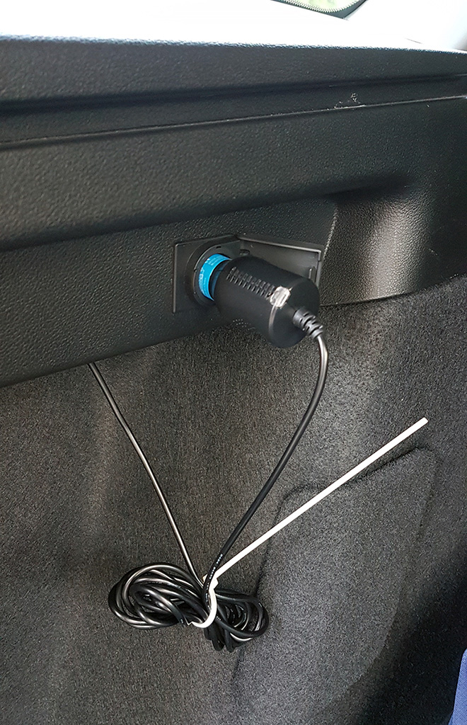

אמנם את המצלמה הקדמית חיברתי לבית הפיוזים, אבל האחורית, שהתעצלתי לסלול, חוברה לזה:
תתעלם מהאזיקון והגלילה המכוערת - רציתי לראות שהעסק עובד לפני שאני מסדר את הכבלים באופן קבוע. אגב, מבחוץ לא רואים כלום כי יש מדף גלילה נשלף שמכסה את תא המטען, ועובר מעל השקע הנ"ל. כמובן, זה הספק המקורי שהגיע עם המצלמה (מתאים גם ל-A118 וגם ל-A119). במקרה שלך עם ה-129 זה לא ממש משנה (אתה חייב לסלול קדימה).

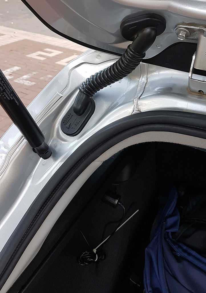

החלק הכי קשה בסלילה היה להעביר את הכבל דרך הצינור הגמיש שמחבר בין הדלת למרכב. יש מספיק מקום בפנים אבל הוא כל כך גמיש ו"דביק" שקשה להשחיל דרכו:
השתמשתי באזיקון ארוך שהדבקתי לראש הכבל, ובסוף הצלחתי. לא בעייה מיוחדת להעביר דרך הדיפונים שבאיזור התקרה.

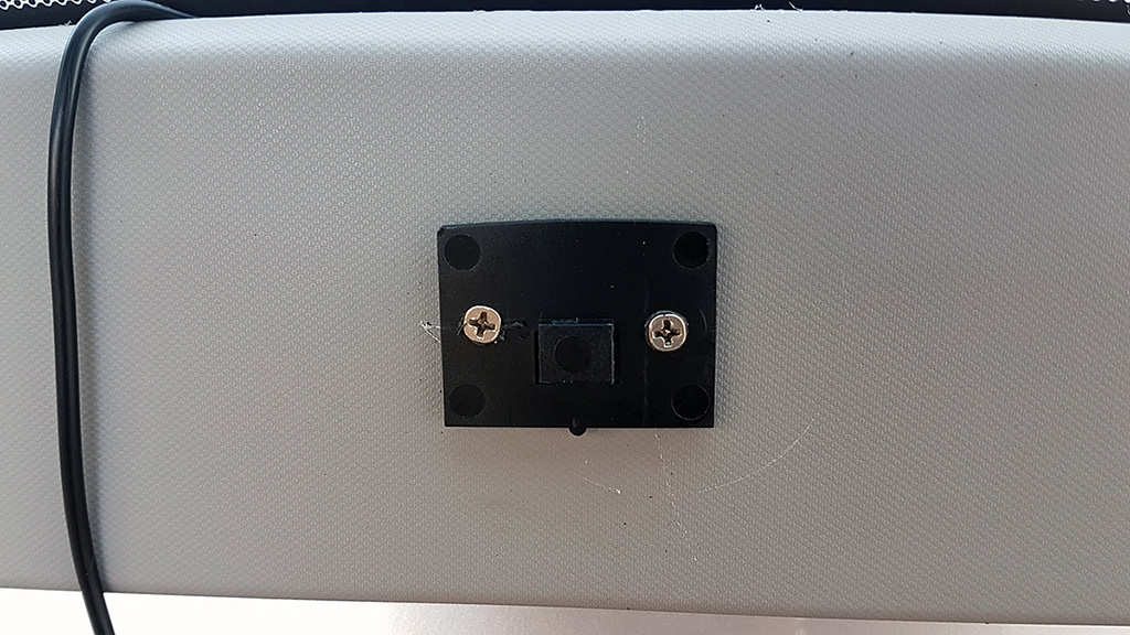

אבל איך חיברתי את התושבת לפלסטיק? אל תיבהל:
אם אתה לא מצמיד לשמשה, המדבקה של התושבת, חזקה ככל שתהיה, לא תחזיק על משהו שהוא לא זכוכית לאורך זמן. אתה חייב לחבר אותה באופן יציב יותר. היות והמצלמה היא "ספר" אצלי, וכמו שכתבתי בנ"ל, אני מעדיף לחורר את הפלסטיק מאשר להדביק על פסי ההפשרה, בחרתי לחבר ככה. זה גם לא מזיק שהרכב עצמו לא נקנה חדש וממילא לא היה מושלם.
