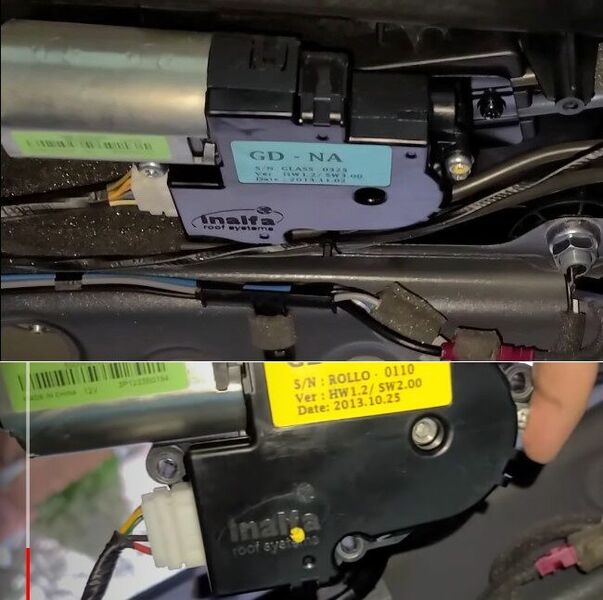

  20. מדהים אתה, אחי! כל הכבוד על המידע! חייב לשאול: 1. אמיתי?! כלמוביל? היבואנים של יונדאי גם מוכרים חלקי חילוף? הם מוכרים גם את המנוע הזה? אני מכיר רק מצב שבו מוסכים מורשים של יונדאי מחזיקים בחלקים, רק שלא ימכרו לך ת'חלק, אלא יזמינו אותך לטיפול השחלת צינור של איזה 2500 שקל לתיקון. אז אתה רוצה לומר שאפשר לצלצל לכמוביל ולשאול באיזה סניף יש להם ת'חלק? תכלס, יונדאי הייתה צריכה לעשות RECALL על הדבר הזה. פשוט הפקרות להשתמש בחלק פלסטיק למשהו ש 24\7 צריך לעמוד במתח כזה של קפיץ, כדי להחזיק את הווילון. היו צריכים לייצר אותו מברזל ולהציע החלפה לכל מי שיש לו רכב כזה. לי זה קרה אחרי טריקת הבגז'. כנראה עם הזמן- הטמפרטורה והאימפקט יוצרים שם רעד ושחיקה של החלק. 2. תודה על ההסבר על המנועים. מאוד חושש מהקטע שאחד מהם נפגע, עקב העשן הקל שיצא מהאיזור האחורי. אין לי אבל ברירה אלא לפתוח את הגג כדי לנסות להחליף את הקליפס, ואז אם הוא לא נסגר- אצטרך ליסוע ולרכוש את החלק הזה. הקטע הוא שלא ידוע מה באמת קרה ואם בכלל קרה שם משהו. מקווה רק לא להתקע עם חלון פתוח. אחרת, לא יודע איך לאטום אותו זמנית. אוטוטו חורף ויירד גם גשם. מי יודע, אולי עדיף לא לגעת בכלום ולחכות לקיץ כדי לתקן את זה, אחרת יכול להיות נזק גדול יותר במידה וצריך להחליף חלק (כמו המנוע) כדי לסגור בחזרה ת'סאנרוף. אם החלק הזה לא זמין- זו בעיה. באיביי\עליאקספרס - לצערי לא מצאתי את המנוע הזה. כמה בלאגן והוצאות כספים על קליפס מסכן.
  21. ראיתי לינק ב 40 יורו אבל כנראה שזה לא רלוונטי. אולי זה היה BID ישן. הבעיה היא שלא ידוע אם באמת החלק הזה תקול. זו רק השערה שלי, כי זיהיתי שיצא קצת עשן (כשהסיבה ממש לא ידועה, האמת. האם יכול להיות שמכך שהווילון נטרק אחורה- הוא איכשהו פגע במוטור הזה?). בגלל שכנראה יש 2 מוטורים, אחד לכל מחצית ווילון- אני לא באמת יודע מאיזה מוטור יצא עשן. זה רק הימור שלי שאם צד ימין הוא זה שהשתחרר- אז המוטור הימני אולי נפגע. לכן, זה גם הימור להזמין את החלק הזה, כי לא ידוע מה נפגע, ואם נפגע בכלל. לגשת עם זה למוסך שמטפל- גם קטע. ישאירו אותי עם גג פתוח עד שיזמינו חלק? מצב טריקי, בקיצור...
  22. לגבי החלק השני של הבעיה (=העשן שיצא קצת בחלק האחורי של הסאנרוף)- אני חושש שאולי אחד המנועים שפותחים וסוגרים את הגג- נשרף. ניסיתי לברר את מספר החלק בקוריאה פלקון- ואללי לי, אללי. טרפת! זה חלק שאמור לעלות איזה 40 יורו. מה קורה במדינה המשוגעת הזאת, בחייאת? נראה לי שאין ברירה אלא לתקן עצמאית, ולנסות לראות אם אפשר לפחות להחליף את חלק הפלסטיק הקטן, ולא להשתמש יותר בסאנרוף. זו הוצאה של אלפי שקלים שפשוט לא משתלמת. מאיפה בארץ אפשר לרכוש ערכת PRY TOOLS כזאת לרכב? שאפשר לנתק את חלקי הפלסטיק מבלי לפגוע בהם?
  23. שמע, אתה תותח! לא יודע איך עלית על ה Headliner, אבל מצאתי את הוידאו הזה, שאני מקווה שהוא מספיק קרוב. הקטע הוא, שכמישהו שלא בקיא בטיפולי רכב, יכולים להיות לך כל מיני חריצים וברגים נסתרים שאין לך מושג מה יעמוד בדרך מלהוריד את הגגון הזה. נראה לי לוקח חצי יום לטפל בזה. ואחרי זה עוד צריך לפרק ת'מנגנונים שמתחת לסאנרוף. מטורף. יש לך מושג אם אפשר לקנות בארץ חלקים כמו ת'מנוע של הסאנרוף? או שלהשיג חלקים מקוריים בארץ זה רק דרך מוסכי יונדאי, ואז הם מחייבים אותך לשלם להם על עבודה? [כלומר, לא ימכרו לך חלקים שתרכיב בעצמך]
