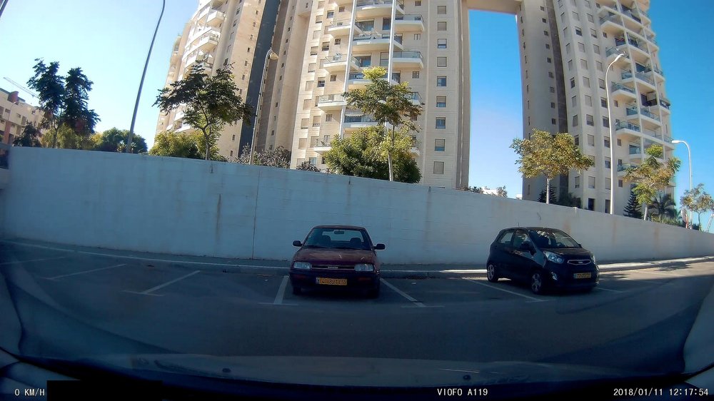

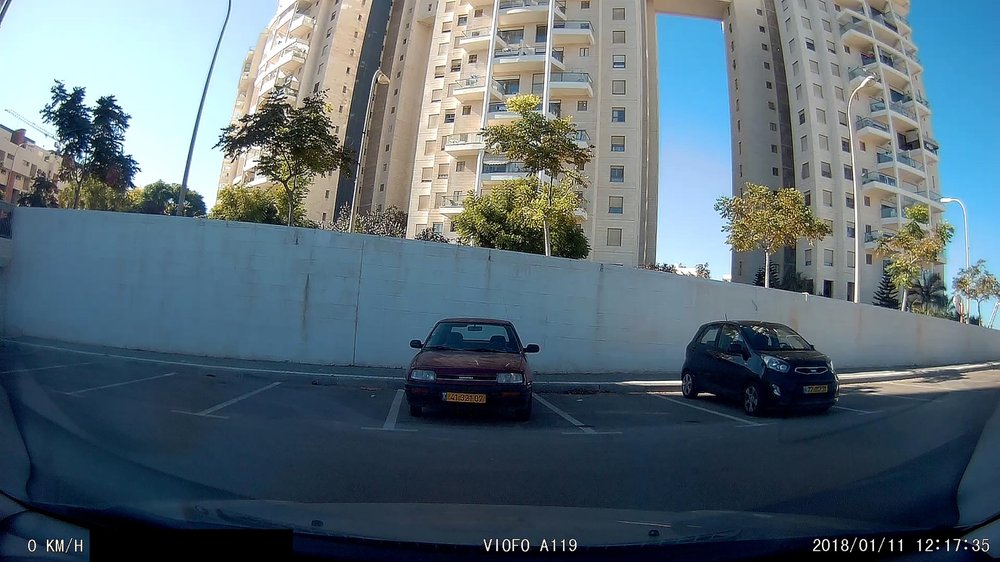

קניתי A119 V2 עם מודול GPS ב60$. מחיר סביר לאיכות.
חסרונות:
1) ה2K מיותר. איכות ההפרדה ב2K טובה בצורה מזערית ביותר באופן חסר משמעות ביחס ל1080P. התמונה ב2K גם מחודדת מדי.
2) גם ב1080P וגם ב2K הוידאו דחוס מדי.
3ׂׂ קצב הדגימה של הGPS ארוך מדי. כלומר אתה עוצר והמהירות שרשומה היא ממוצע של כמה שניות קודמות. לא קריטי אבל אם קיבלת דו"ח על אי עצירה במשפט אם תציג צילומים זה יעמוד נגדך ותצטרך להסביר את זה...
הנה השוואה צד לצד - צילמתי וידאו כאשר הרכב עמד ובמחשב לכדתי את שני הפריימים. את התמונה של ה1080P הגדלתי במחשב כדי שתתאים לרזולוציה של ה2K ויהיה קל יותר להשוות.
לא רואים הרבה יותר פרטים. אולי הלוגו של דייהטסו קצת יותר ברור אבל מבחינת זיהוי לוחיות רישוי , עדיף להקליט ב1080P כדי לחסוך במקום אחסון וגם לקבל וידאו בלי הארטיפקטים של החידוד יתר.
BULIMULI - הפילטר מכהה אבל המצלמה אמורה להגביר את הרגישות כדי לפצות. כל העניין בCPL הוא לבטל השתקפויות אז בטח שתראה אותם אם אין פילטר. WDR - זה מבהיר את האזורים הכהים. מיותר.
1080P
2K
