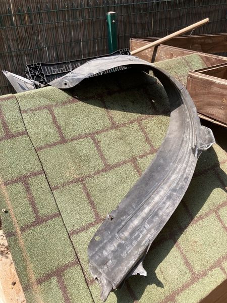

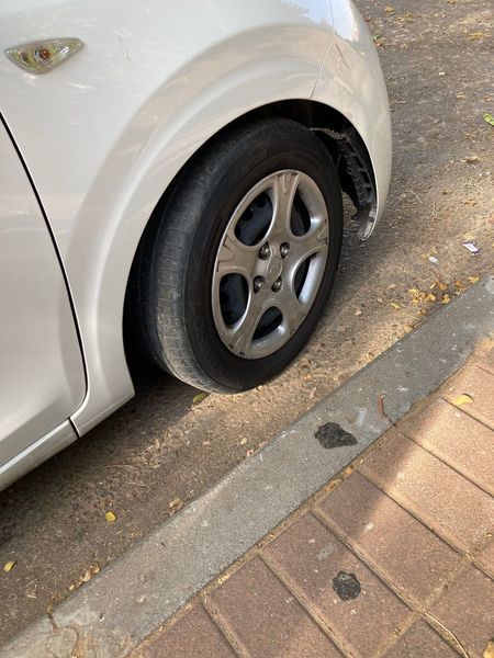

זה יצא לי במהלך הנסיעה. לדעתי שקניתי את הרכב זה כבר היה רופף ולא שמתי לב לכך.
מה התפקיד והחשיבות של החלק הזה מלבד אסטטיקה? מונע מלכלוך  מהצמיגים לחדור פנימה ? אני אפילו לא יודע איך קוראים לחלק הזה..
מישהו יודע מה יכול לעלות פלוס מינוס מחיר החלפה של זה במוסך של קיה?

מדובר על ביטנה של הגלגל.
במידה והקדחים שאליהם נכנסים הברגים בכדי להדק את הביטנה נקרעו/נגזרו ניתן לתקן גם לבד.
קנה אפוקסי פלסטלינה ובצע יציקה מסביב לקדח והמקום שנגזר ולאחר התייבשות האפוקסי קדח קדחים חדשים.
במידה והקדחים רק התרחבו והברגים נמצאים ביידך פשוט תלביש דיסקה בעל קוטר חיצוני גדול יותר על ראש הבורג.
לחילופין תמיד ניתן לרכוש ביטנה "חדשה" מפירוקיה.

וכן - זה נחוץ , יצרנים לא היו שמים חלק שהרכב לא באמת צריך והיו יכולים לחסוך עליו.
לנסוע עם בטנות חופשיות כך זה אגב מ א ו ד מסוכן. זה יכול להיתקע בגלגל ולגרום לאיבוד שליטה, נזק לצמיג , להיקרע ולהיתקע ברצועות מנוע ועוד מגוון דברים לא סימפטיים.

כמו שרשמו, זה לא היה שם סתם.
במידה ואתה מסוגל לתקן לבד תרכיב מחדש, במידה ולא לך למוסך.
POLO, 1.4 2001 > SPARK, 1.0 2014 > 108, 1.2 2016 > CLIO - 5, 1.0T 2021
כל העיצות לדבקים למיניהם בעייתיות, שכן זה חלק שלפעמים צריך לפרק אותו לצורך פעולה תחזוקתית כזו או אחרת, לכן כדאי מאוד לחבר אותו בצורה כזו שניתן יהיה לפרק אחר כך מבלי לשבור אותו לחתיכות.

בקיה ריו אצלנו מישהו גנב את הבטנה.
האוטו נסע כך כמה חודשים.
קניתי בטנה חדשה מקורית ביונדאי שופ, עלתה כ 450 ש"ח. כשבאתי להרכיב אותה, הוצאתי מהכנף איזה קילו חול שהתמלא שם בזמן שלא הייתה בטנה, גם צירי הדלת היו עם חול.
הבטנה מחוברת עם 2 או 3 ברגים והיתר קליפסים מפלסטיק שאפשר לקנות בכמה שקלים ליחידה או להזמין מחו"ל שקית של 100 בכמה דולרים.
בשביל להרכיב את הבטנה לא צריך מוסך, אפילו לא צריך לפרק גלגל, רק להרים את האוטו עם ג'ק כדי שתהיה גישה נוחה ואז לוקח כמה דקות להכיב אותה.

למגן רפש מספר תפקידים:  מיגון מפני מים וגופים זרים , קירור, בידוד רעשים, והפחתת מקדם גרר.
החלק הכרחי  ויש לתקן בהקדם.

זה חלק שצריך להשלים בהקדם. אתה רוצה שיתמלא לך חול בכנף, יסתום את פתחי הניקוז ויגרום לחלודה, רוצה לכלוך בתא המנוע? רוצה שנתזי חול ישייפו לך את הצבע?

אין פה עניין בטיחותי או זיהום אויר באופן ישיר ובוטה ולכן זה פחות מעניין את בוחני הרישוי.
ברור שהחלק חשוב וחסרונו גורם לתקלות, אפילו חמורות.

אני רק תוהה מדוע חלק מהמיגיבים הציוע להדביק עם אפוקסי, לקשור על אזיקונים, אמרו שאפשר לנוסע בלי זה בקיץ.
הקליפסים היעודים עולים פחות מאזיקונים ואני לא מבין מדוע צריך להפוך את האוטו לאסוף של קומבינות ואלתורים כאשר בהשקעה קטנה אפשר לסדר את זה למצב בדיוק כמו שיצא מהמפעל.
