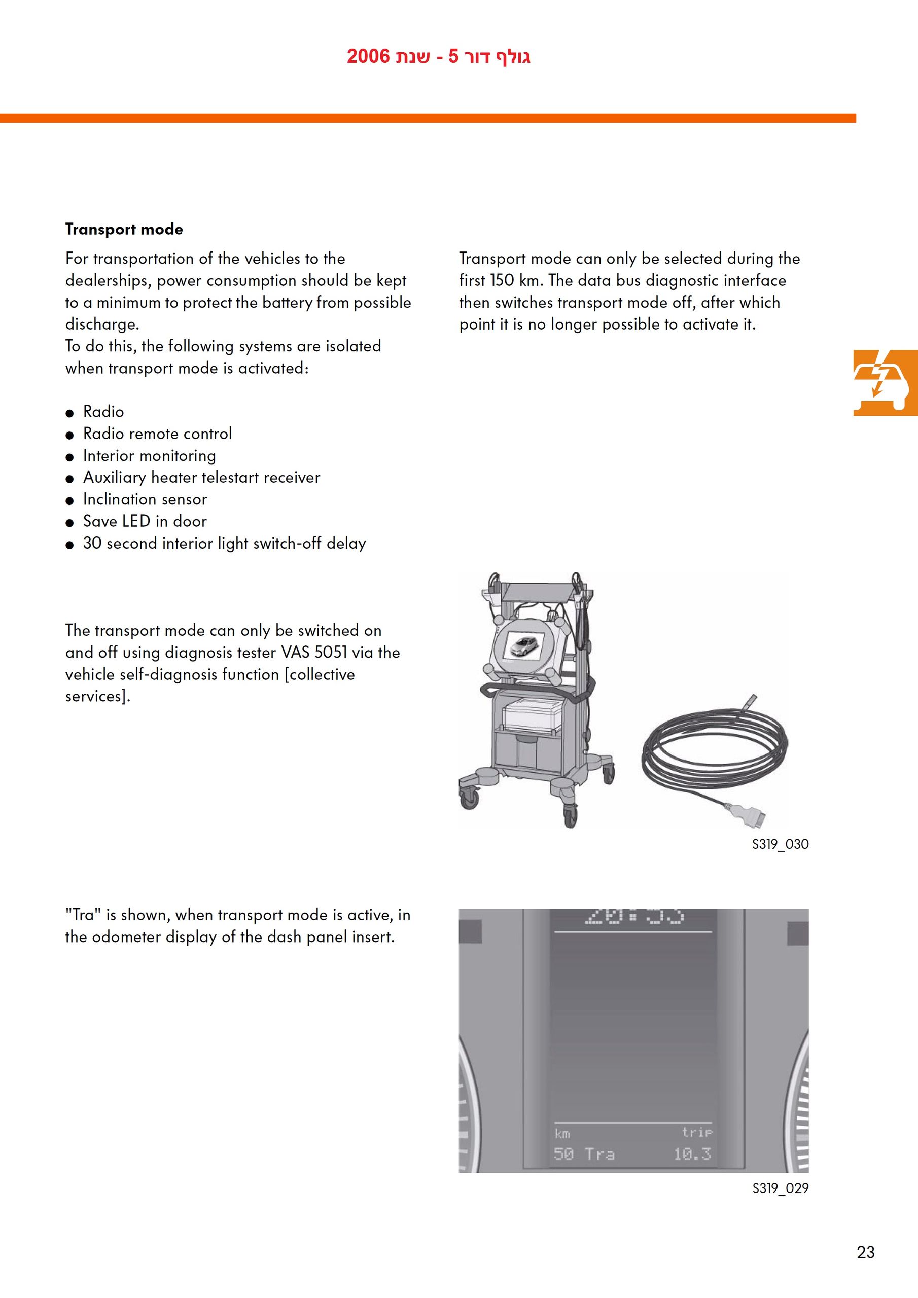

לדעתי אף ייבואן/ייצרן לא מנתק את המצבר בזמן אחסנת הרכב.
1. בכול רכב מודרני למעשה גם ברכבים משנות ה-2000 קיימת פונקציה במחשב הרכב אשר מבטלת את כול פעילות מחשבי הרכב בכדי למנוע צריכה פרזיטית.
כאשר הרכב מגיע לייבואן הוא מבטל את האופציה הזו (הפעולה הזו מאופשרת פעם אחת על-ידי ייצרן הרכב).
2. ברכבי יונדאי/קאיה קיים פיוז יעודי למניעת צריכת זרם פרזיטית בזמן אחסנת הרכב.
שמעתי על זה, גם ראיתי הוראות הכנה למסירה של יצרן (לא זוכר איזה) ושם בין היתר כתוב לבטל את זה.
