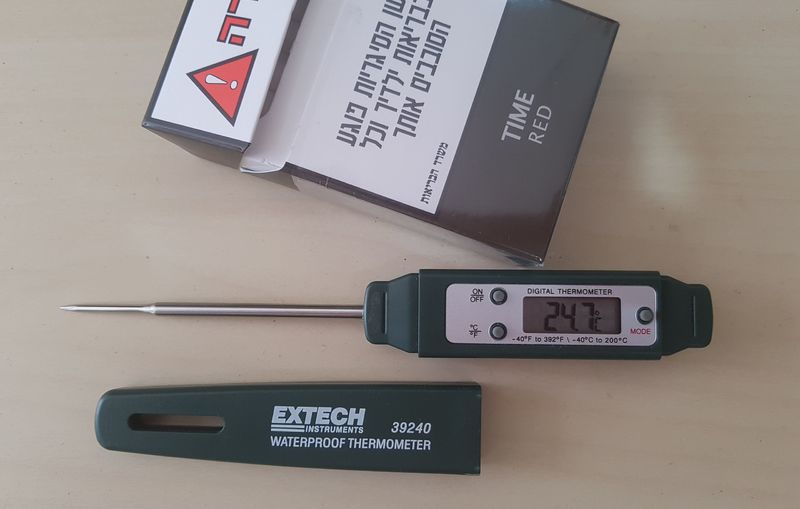

חושב כמו איציק, זה לא נותן כלום ללא הגדרות בסיס למדידה.
אגב גם מדי טמפרטורה הדיגיטליים הפשוטיפ מזייפים,  עד שתי מעלות צלזיוס.
מדי החום המכניים בצורת דוקרן המבוססים על BI-METAL אשר נמצאים בשימוש רחב אצל מזגניסטים הם פחות מדוייקים מאשר רוב מדי החום מבוססי NTC וגם פחות אמינים לאורך זמן.
במחיר שווה לכול כיס רכשתי לפני שנה מד-חום דיגטאלי באמזון במחיר של 23 דולר. המדחום הזה עונה לכול צרכי וגם מתאים לבעלי מקצוע.
* דיוק של 1 מעלה צלסיוס.
* אפשרות של מדידת MIN-MAX- פיצ'ר מעולה.
* מצב HOLD - שמירה של המדידה האחרונה.
* כיבוי אוטומטי.
עריכה אחרונה על ידי מרק10
איזה כייף לי :)
יופי לך.
לא יודע מאיפה המידע שלך.
האנלוגיים פשוט מצויינים, אמינים ועמידים.
החסרון שלהם זה תגובה איטית לשינוי טמפרטורה ואי אפשר לשם אותם במקומות עם גישה בעייתית.
חיישנים מבוססי תרמוקפל מסוג k עם תצוגה דיגיטלית עושים עבודה מדוייקת מאוד ומכירים תגובה, אך הם פחות עמידים, התרמוקפל אחרי כמה זמן של שימוש עושה בעיות ויש להחליפו.
