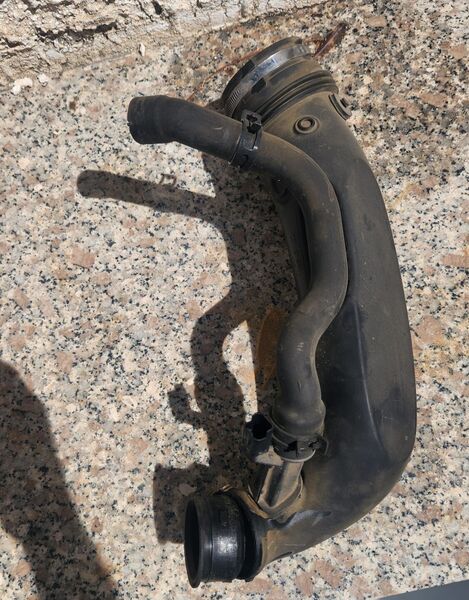

הצינור שמחבר את פילטר האוויר לטורבו נקרע בחיבור לטורבו. מהיכן מומלץ לרכוש כזה במחיר נוח? פרקתי את השסתום החשמלי, נראה שהוא תקין ונפתח כשמקבל 12 וולט. -

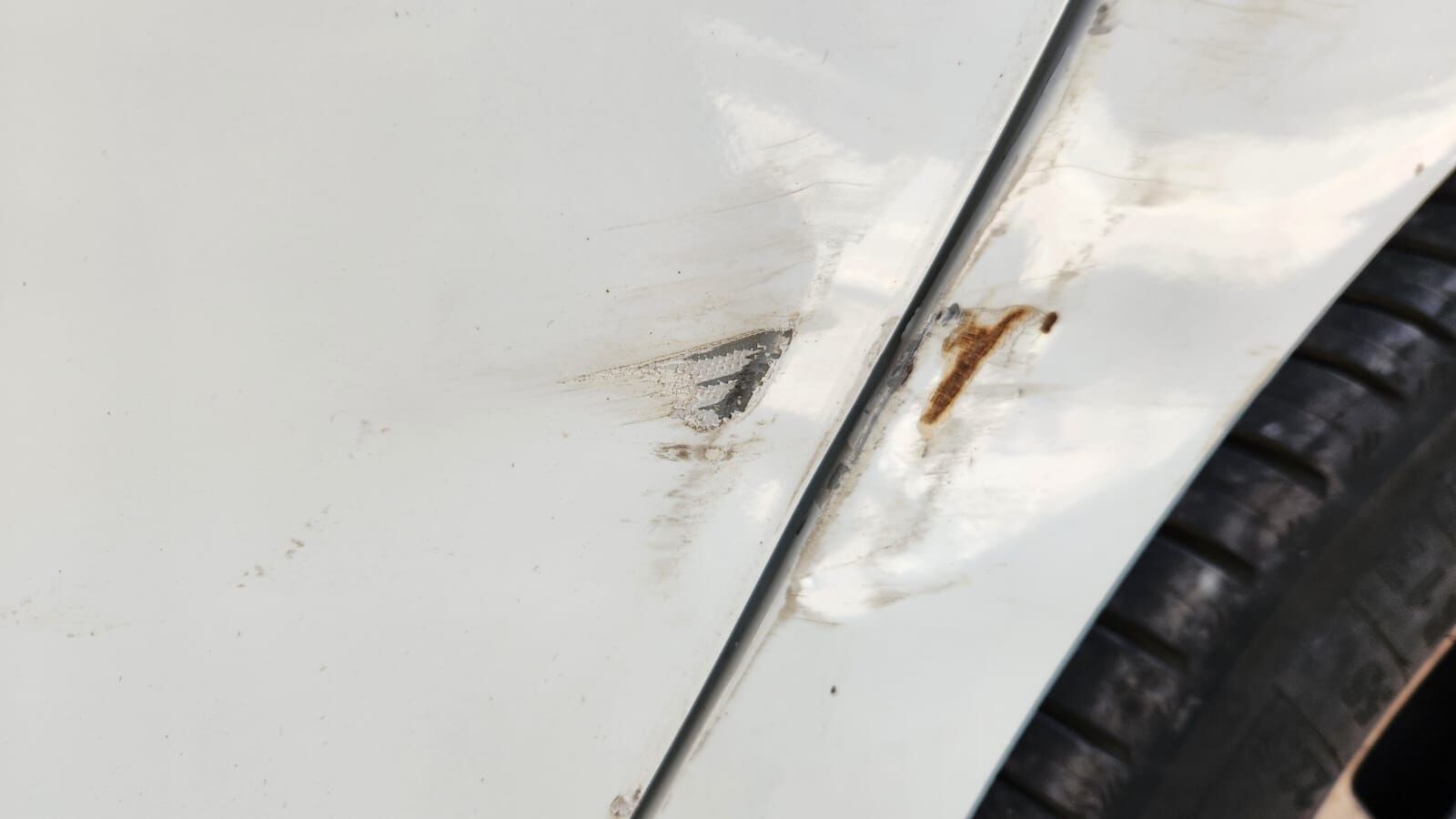

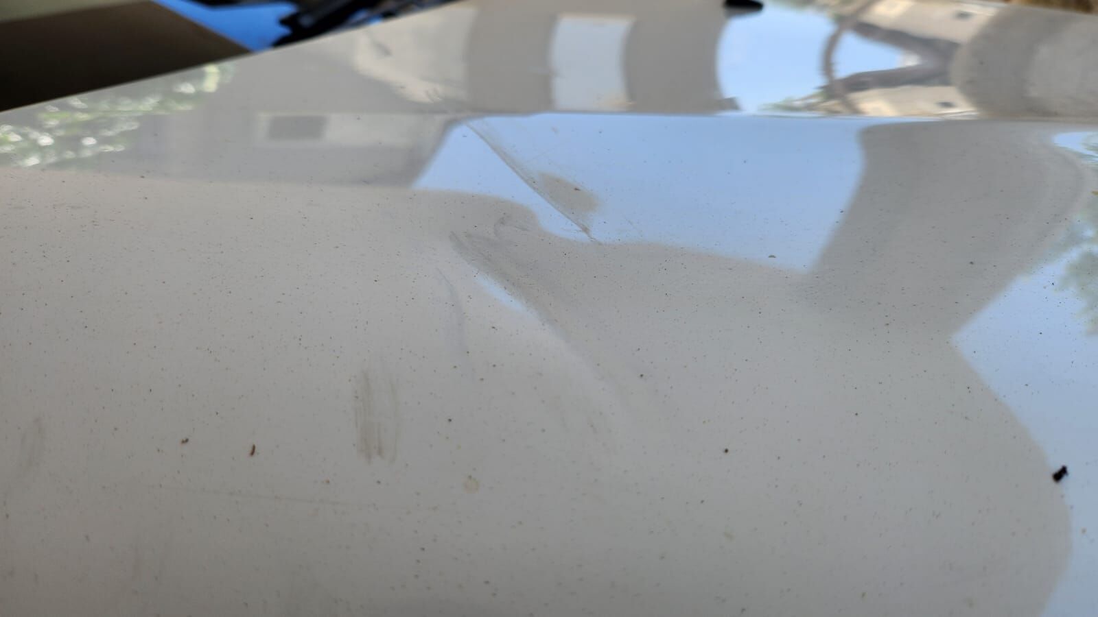

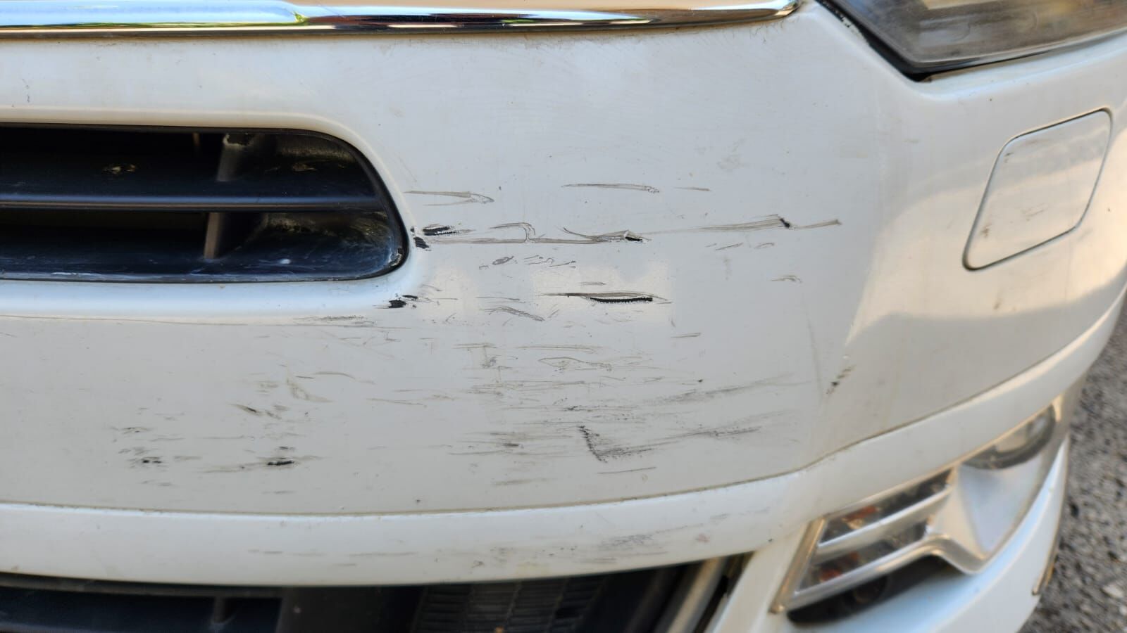

אחרי שפייסבוק החליט להפציץ אותי בסירטונים של תיקוני צבע עם ספריי בהתאם לקוד הצבע של הרכב, חשבתי לנסות. המחיר למיכל הוא 165 שקלים, לא יקר מידי אם זה באמת עובד. וכאן אני מחפש את עיצת המומחים ובעלי הניסיון, הצבעים הללו עושים את העבודה, או שאני אשאר עם כתמים גדולים יותר מהמפגע המקורי? מחיפוש בפורום כל הפוסטים בנושא מאד מאד ישנים, וממליצים לא להתעסק עם זה. אני שואל, במידה והצבעים המודרניים, מוצלחים יותר. בנוסף, האם מישהו התנסה ברכישה מחו"ל, במידה והמחיר זול יותר. תודה !
