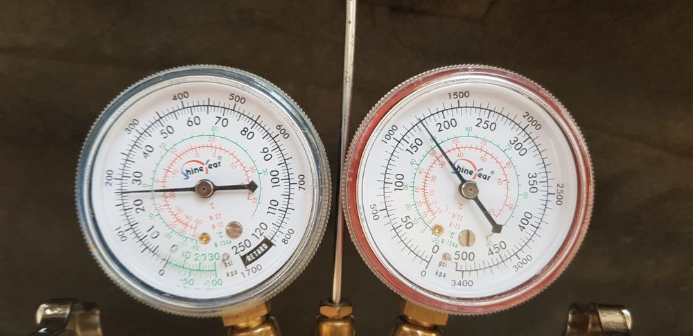

ba323f, ממתין לכלי עבודה שיגיעו. המדידות שצרפתי לפוסט היו מהמזגניסט שמדד. מה לדעתך יכולה להיות הבעיה שהלחץ הנמוך מעט גבוה מידי והלחץ הגבוה נמוך מידי? המדידות נעשו ביום די חם, מעל 30 מעלות. המזגן עבד באופן משביע רצון וביום - יומיים עבר למצב שהוא לא מקרר. ממה שקראתי, זה עשוי להצביע על TXV שתקוע במצב פתוח ומאפשר זרימה גבוהה מידי של גז מאזור הלחץ הגבוה לנמוך. איציק, הרכב משנת 2007 עם 250K ק"מ. ראיתי את הפוסט שלך על החלפת שסתום למדחס, במידת הצורך, שוקל לבצע את זה במדחס שלי. תודה -
המזגן ברכב שלי מאתגר אותי. יש גז, המדחס נכנס לעבודה (המצמד תקין) אבל אין קירור. חיברתי שעונים ללחץ הנמוך והגבוה נמדד לחץ של 150psi בצד הגבוה ו-60psi בצד הנמוך במקום כ-30psi. חשוד אחד יכול להיות מדחס וחשוד שני שסתום התפשטות טרמי. המזגן פעל באופן תקין, יום אחר כך קירור בקושי אך עדיין הוציא אוויר קר, עכשיו הוא כבר לא מקרר. אני מתקשה למצא מידע או סירטונים שמראים את מיקום ואופן ההחלפה של שסתום ההתפשטות (TXV / TEV) ברכב הזה. בתא המנוע אני לא רואה אותו ולכן מניח שהוא נמצא מאחורי הדאשבורד בקרבת המאייד. אשמח למידע נוסף ומספר קטלוגי לחלק הנ"ל. יתכן שאין שסתום כזה ברכב הזה ומשתמשים בדרך אחרת להורדת לחץ הגז? תודה !
