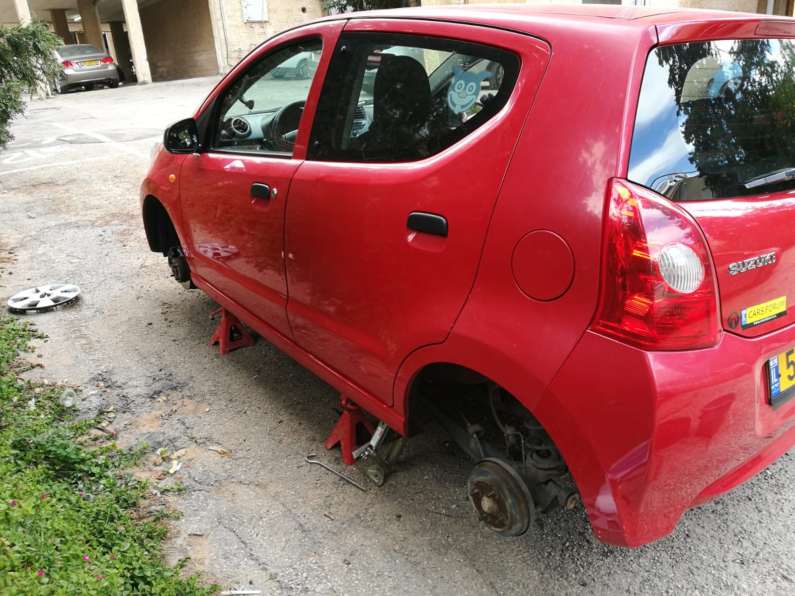

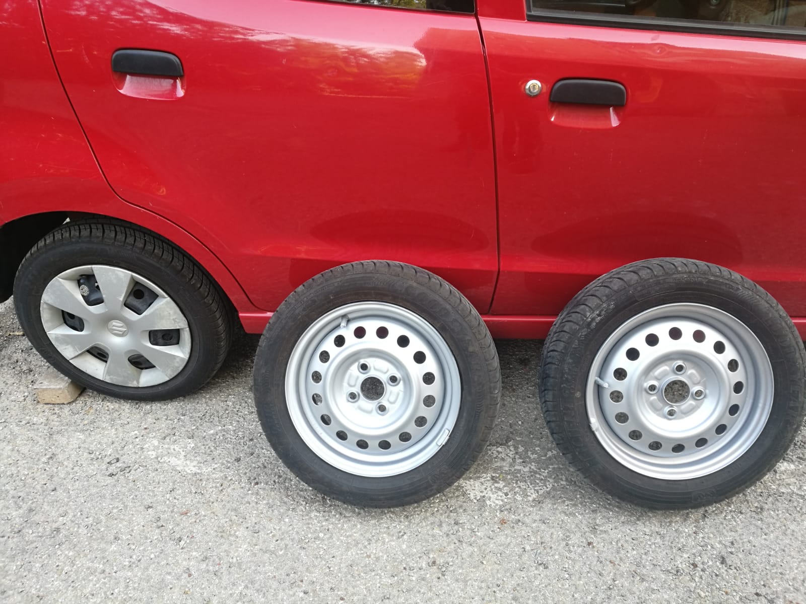

אף פעם לא אהבתי את הקונטרסט בין חישוק שחור לבין צלחת כסופה. ישנם חישוקים בהם זה פחות בולט ונראה סביר, כמו של יונדאי גטס למשל. באלטו הפתחים גדולים יחסית, והשחור מאחורה די צועק. ישנם שלושה פתרונות- להחליף לחישוקים קלים, לצבוע את הצלחות בשחור (ראיתי כמה שעשו את זה) או לצבוע את החישוקים בכסף. בחרתי בג'.

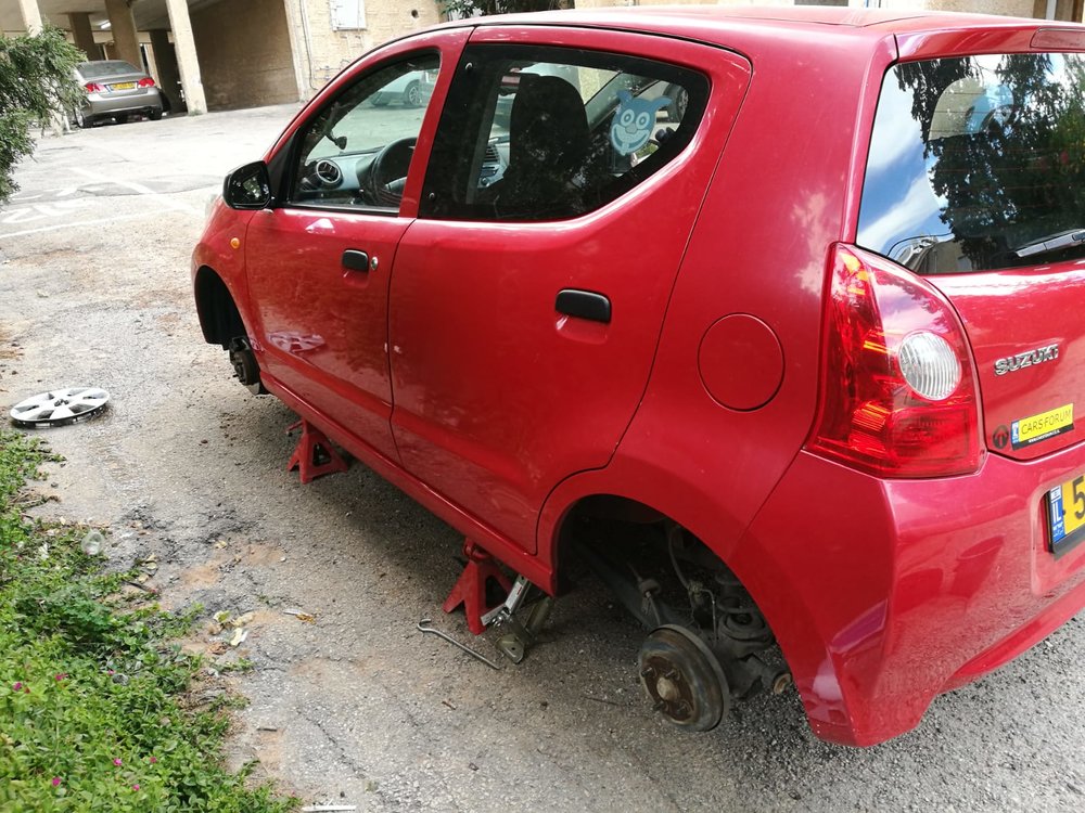

מראש אני מציין, שמדובר ב"3/4 כוח". כל התהליך בוצע בשעתיים פנויות מילדים ויתר עיסוקי החיים (שישי בבוקר), בחנייה ציבורית של בניין, ובאוטו שצריך לחזור לכושר אפס עד סוף היום. החומרים שהשתמשתי היו צבע יסוד מטופ קולור שנשאר מפרוייקט אחר וצבע כסף גנרי מהטמבוריה הקרובה לביתי. בסקאלה של אחד עד עשר, כשאחד זה "בוא נעביר איזה מברשת על הגלגל" ועשר זה השירשור הזה של איתי סמוראי, שנתן את ההשראה ד"א, הייתי מגדיר את הצביעה הזאת כ7.5. הסעיף שבעיקר מיהרתי בו היה השיוף, וכמובן שהצביעה עצמה והייבוש נעשו בשטח פתוח ולא במקום סטרילי כפי שהייתי רוצה.

בבטיחות לא מחפפים

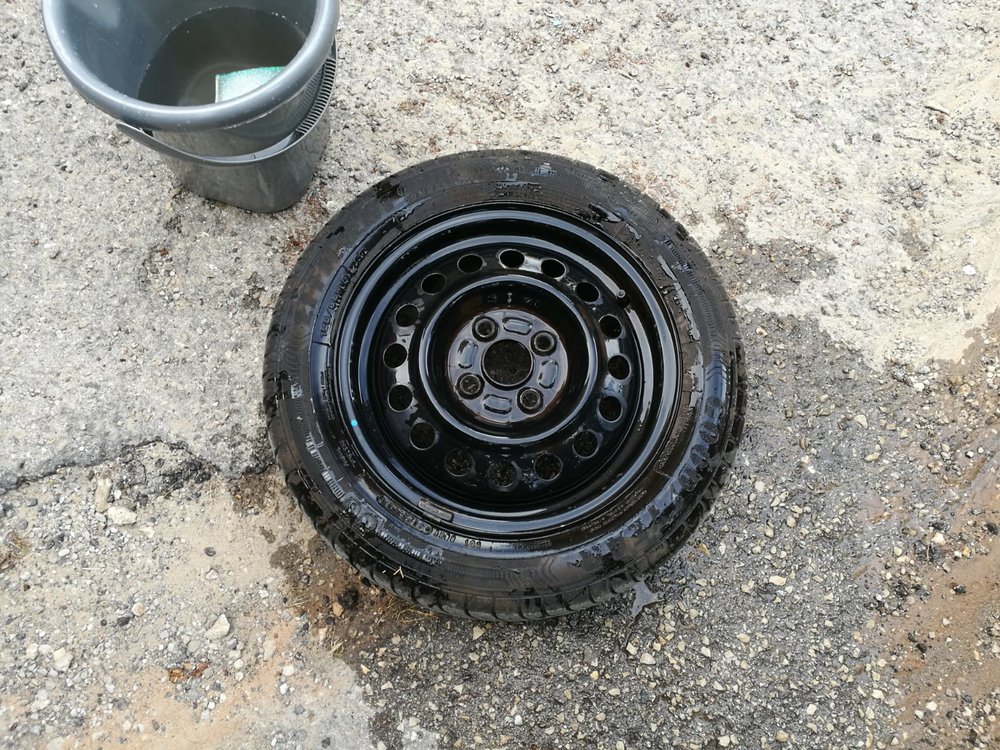

אחרי שטיפה

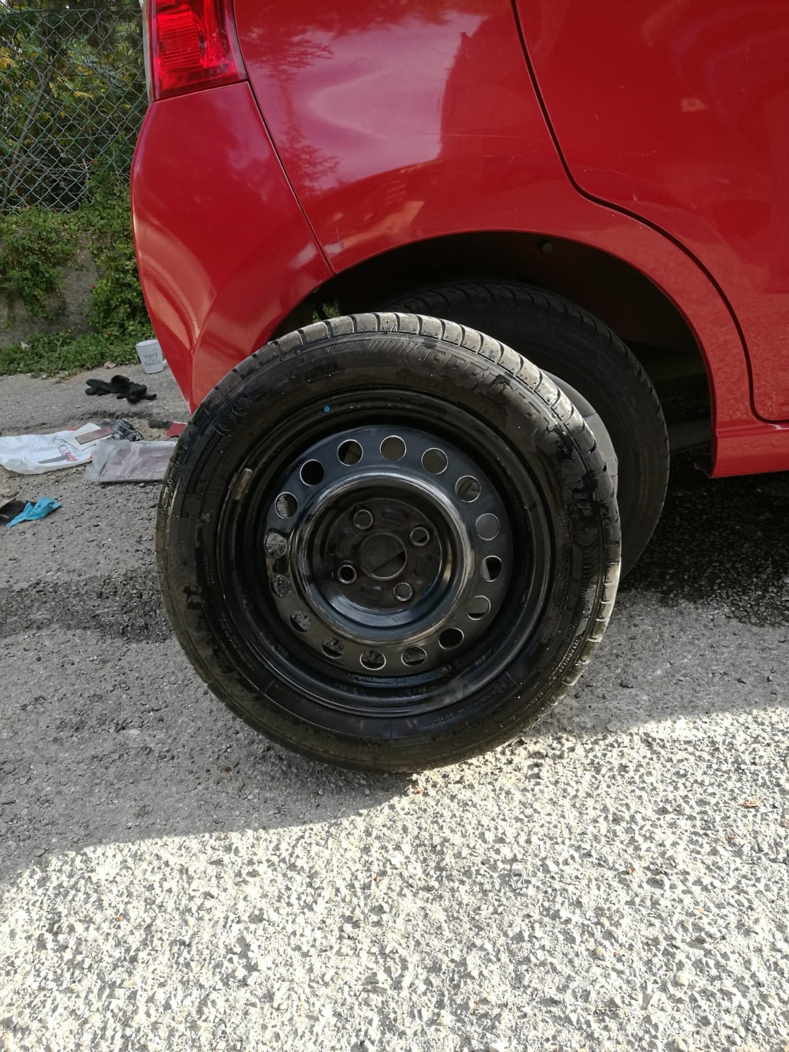

אחרי שיוף, בדרגות 60 ו120. בעיקר התעכבתי על הטבעת הרחבה, שרואים דרך הצלחת

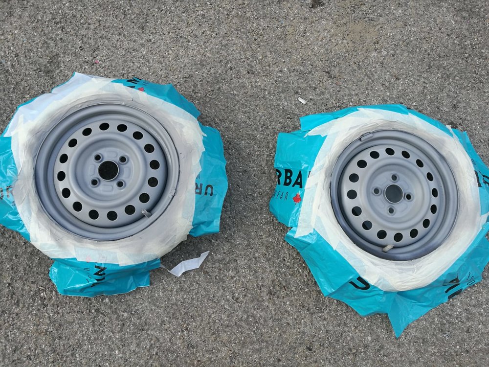

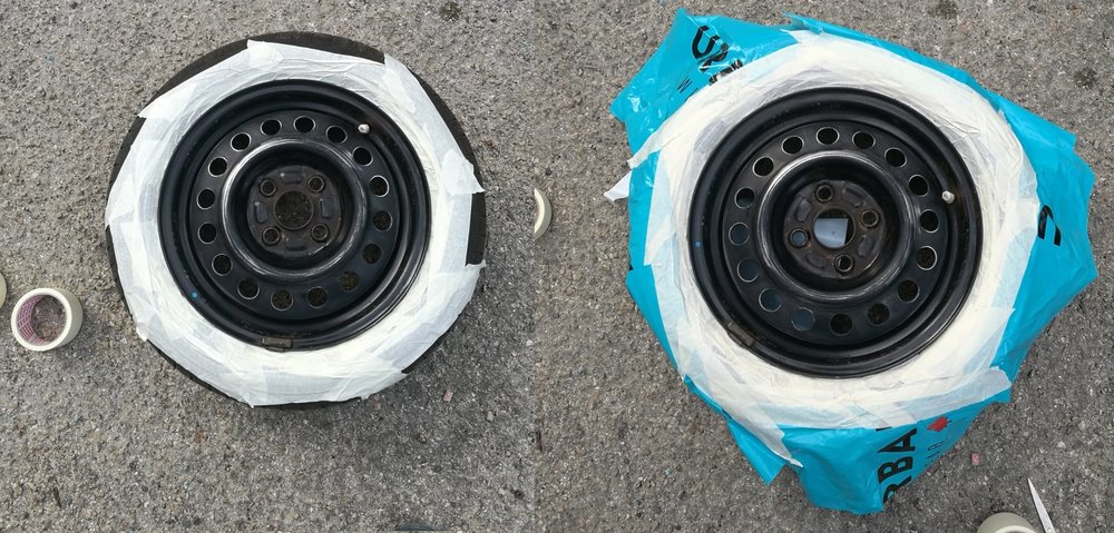

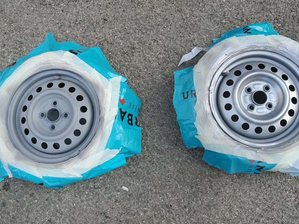

מיסוך, שלב א' ושלב ב' (תכל'ס, בגלגל 155 אפשר לכסות הכל במסקינטייפ :lol:)
אחרי שכבת יסוד שנייה
שכבה שלישית של יסוד ושכבה ראשונה של צבע
אחרי שלוש שכבות כסף
עריכה אחרונה על ידי שביט

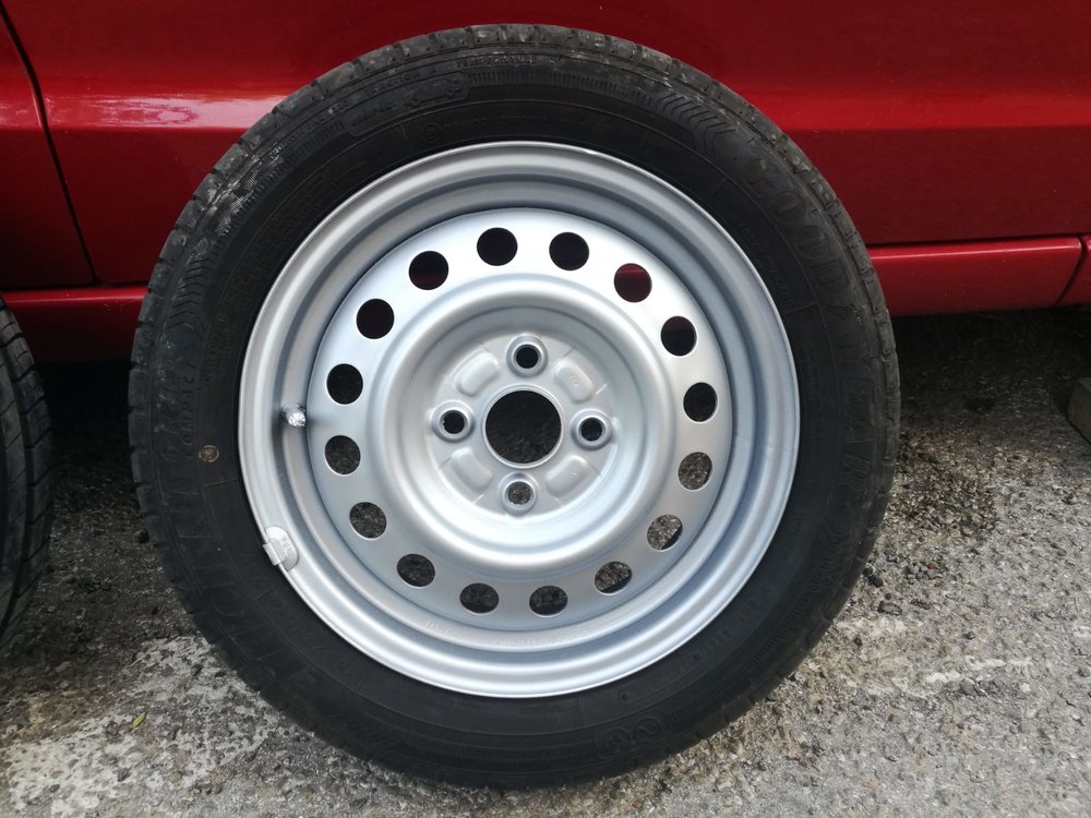

זמן ההמתנה בין שכבות היה כ10 דקות. זמן ייבוש סופי- 4 שעות.

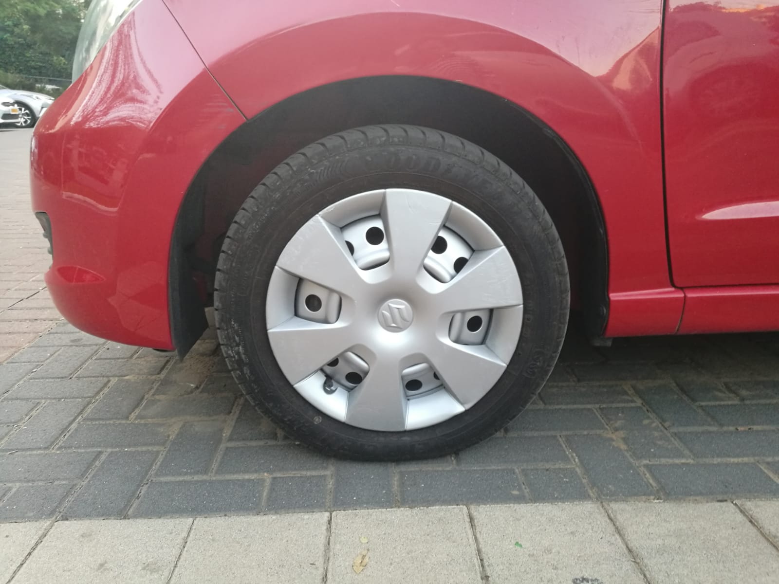

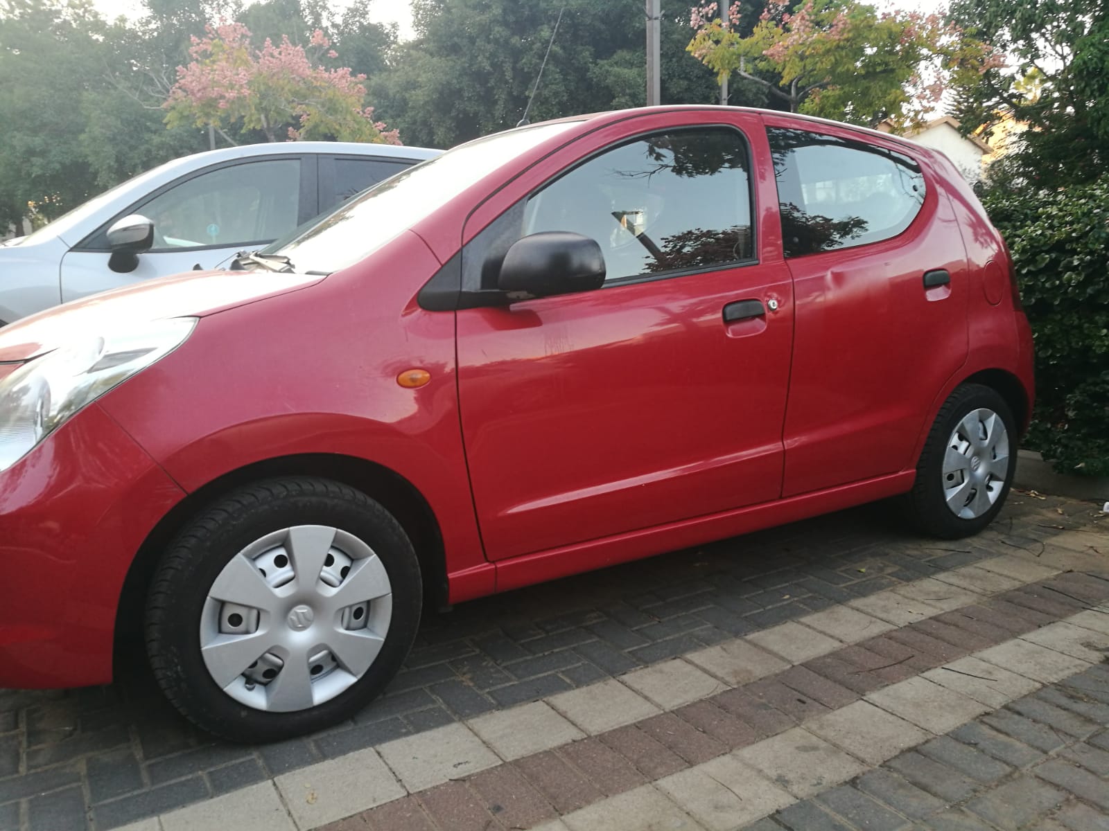

אחרי 4 שעות הרכבתי חזרה את הגלגלים, ושעה אחרי כן הרכבתי את הצלחות. במסגרת הפרוייקט, הצלחות עברו ריענון קל גם הן.
בשלב זה, נצבעו רק שני החישוקים השמאליים. בשבוע הבא אסיים את הפרוייקט.
בסה"כ ובהתחשב במגבלת הזמן, הניסיון והאמצעים שברשותי, אני מרוצה מאוד מהתוצאה. המטרה הושגה- צביעת החלק השחור הבולט, וכיוון שהצלחת מגינה על החישוק, אני פחות מודאג מקילופים או שריטות שאולי עלולים להופיע עם הזמן.
