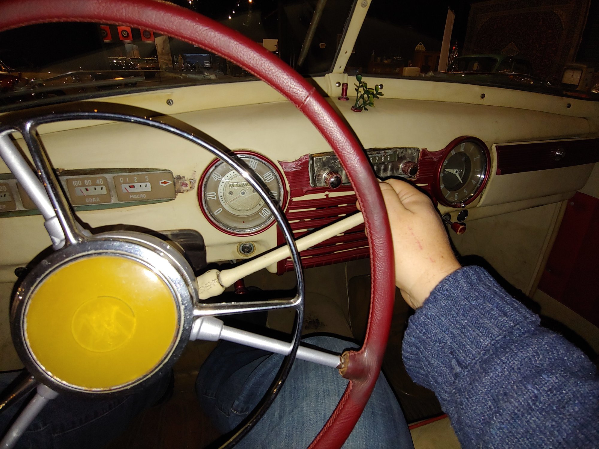

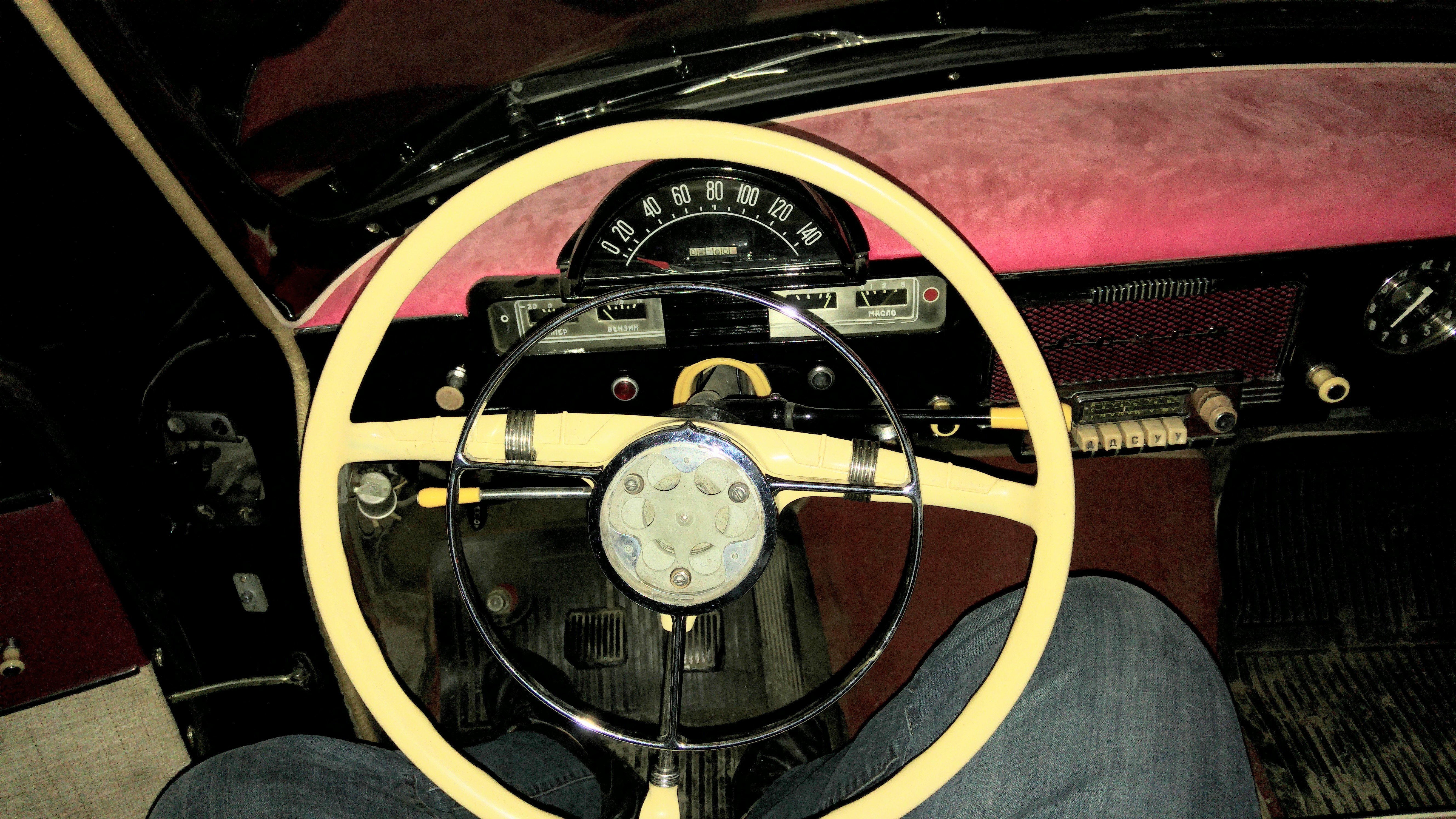

ידית על  ההגה זה מגניב,  פה היא בגודל בערך כמו ידית וינקרים. אומרים שהכשהמנגנון מכוון הייטב אפשר להעביר עם קצוות העצבעות...

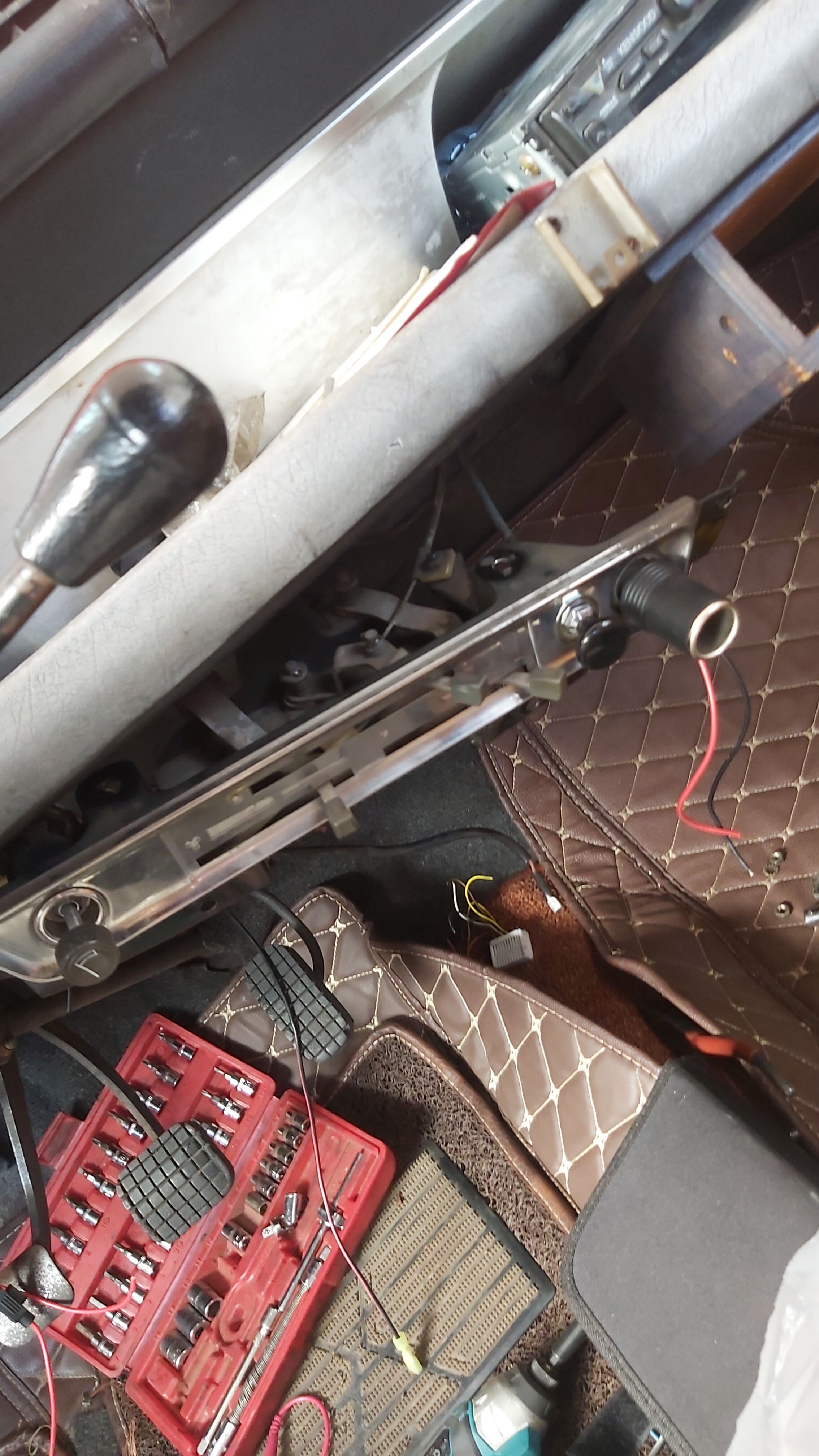

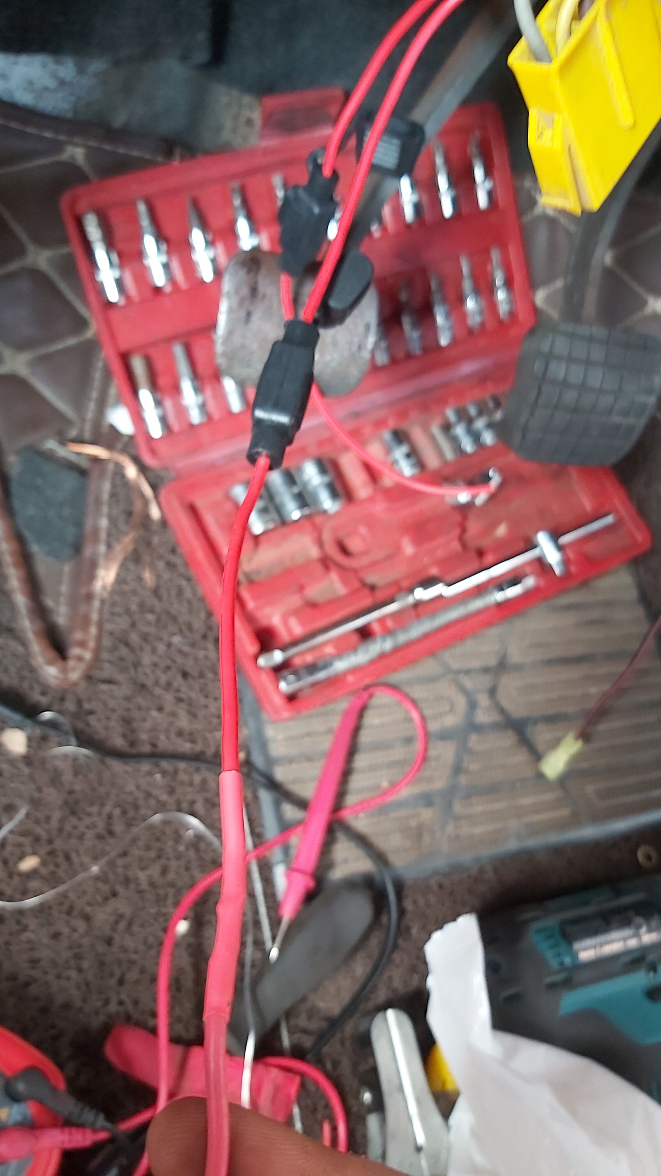

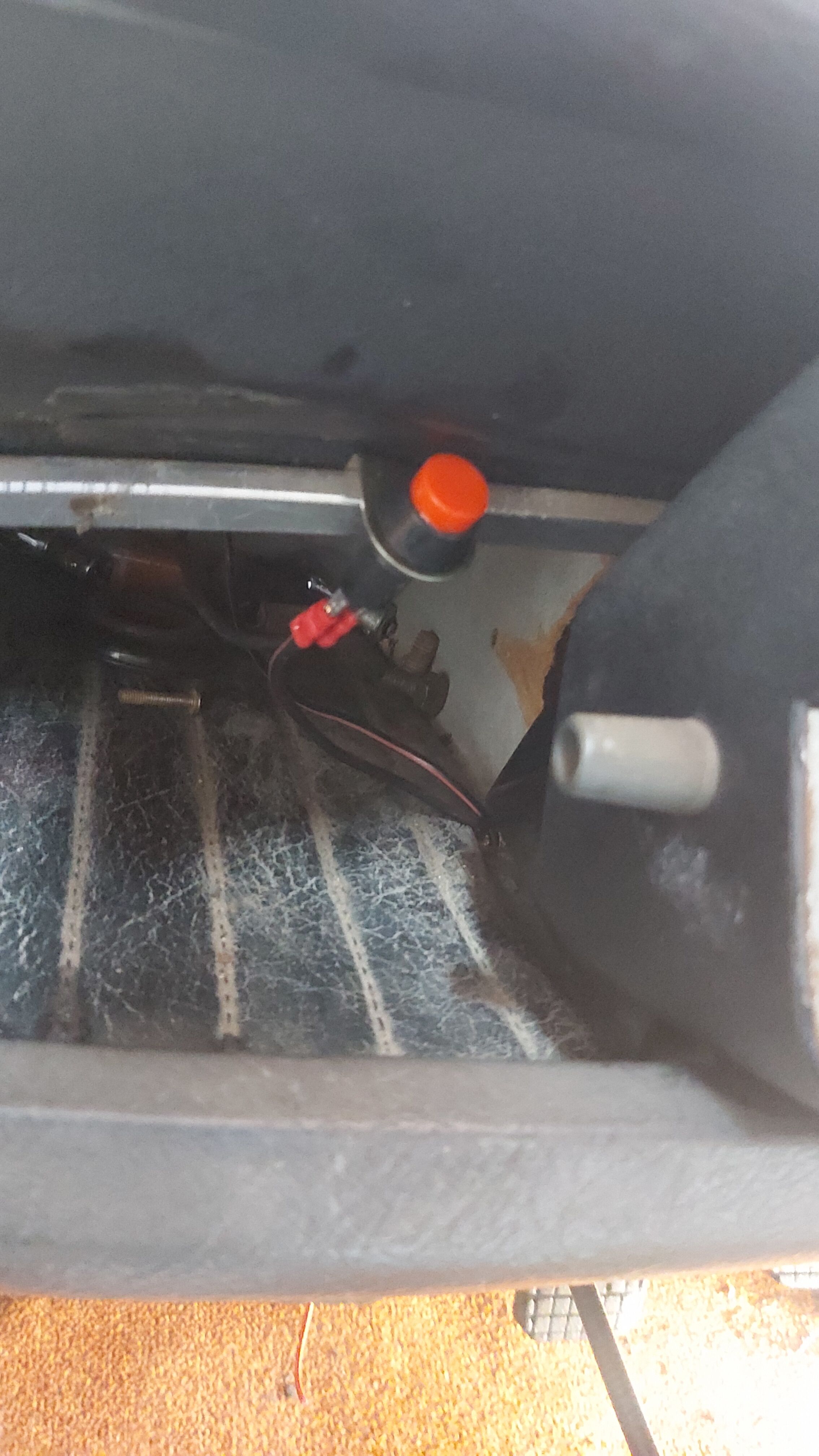

התחלתי לסדר כמה דברים חשמליים ברכב.
התחלתי בלבדוק את המפוח.. נותן לו פלוס ומינוס - לא עובד ;(
ממשיך ובודק למה אין לי תאורה בלוח שעונים (שהיא גם ככה חלשה ובולטת רק בחושך של הלילה).
מוצא את החוט שאחראי לאורות, ורואה שחיברו אותו בעבר לשעון מתח חיצוני, שניתקתי.
מחפש טריגר מידית האורות, ומלחים אותם יחד.
הלאה - יוצר 2 נקודות מתח אחרי סוויץ עם בית פיוז לבית מצת, ולרדיו שאתקין בהמשך. גם פה - מלחים ומכווץ.
עוד לא מצאתי דרך נורמלית לתקוע את הבית מצת במסגרת של הדשבורד, אז הוא די חופשי שם. אשמח אם יש למישהו רעיון.

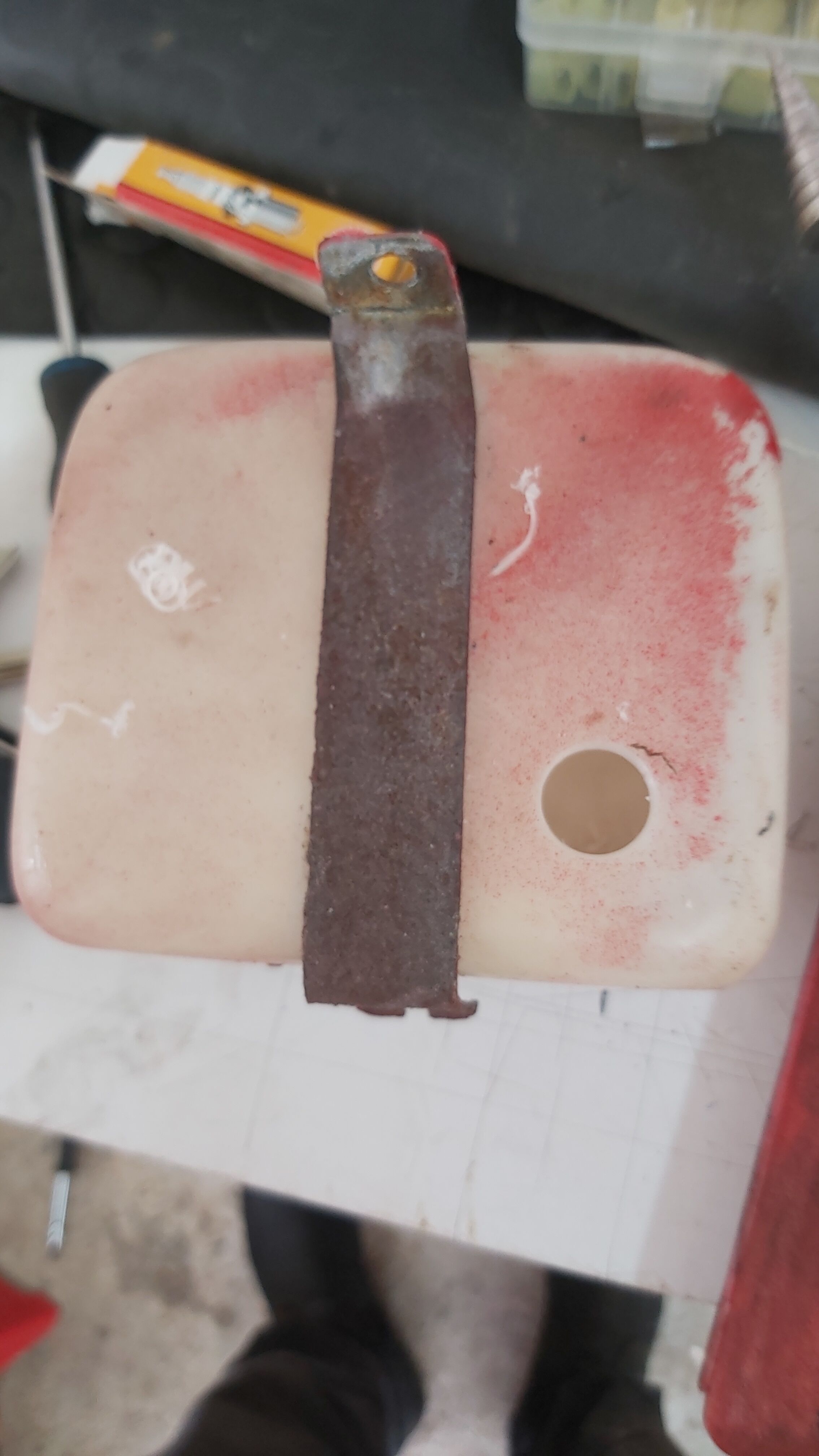

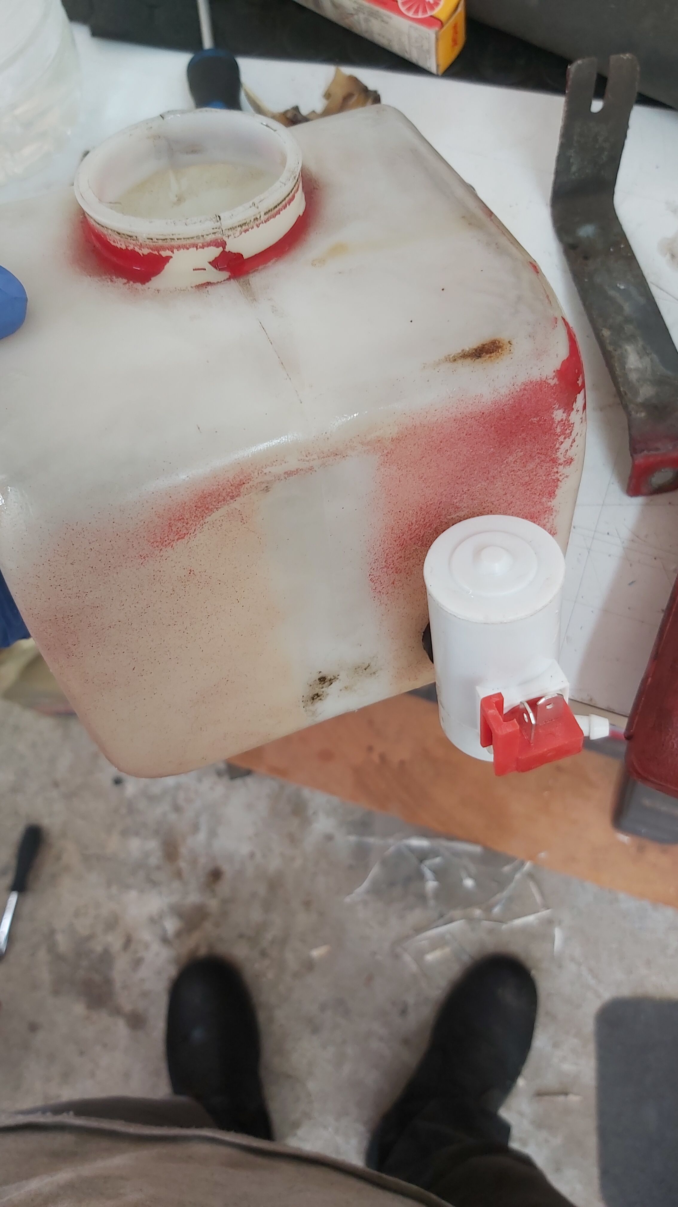

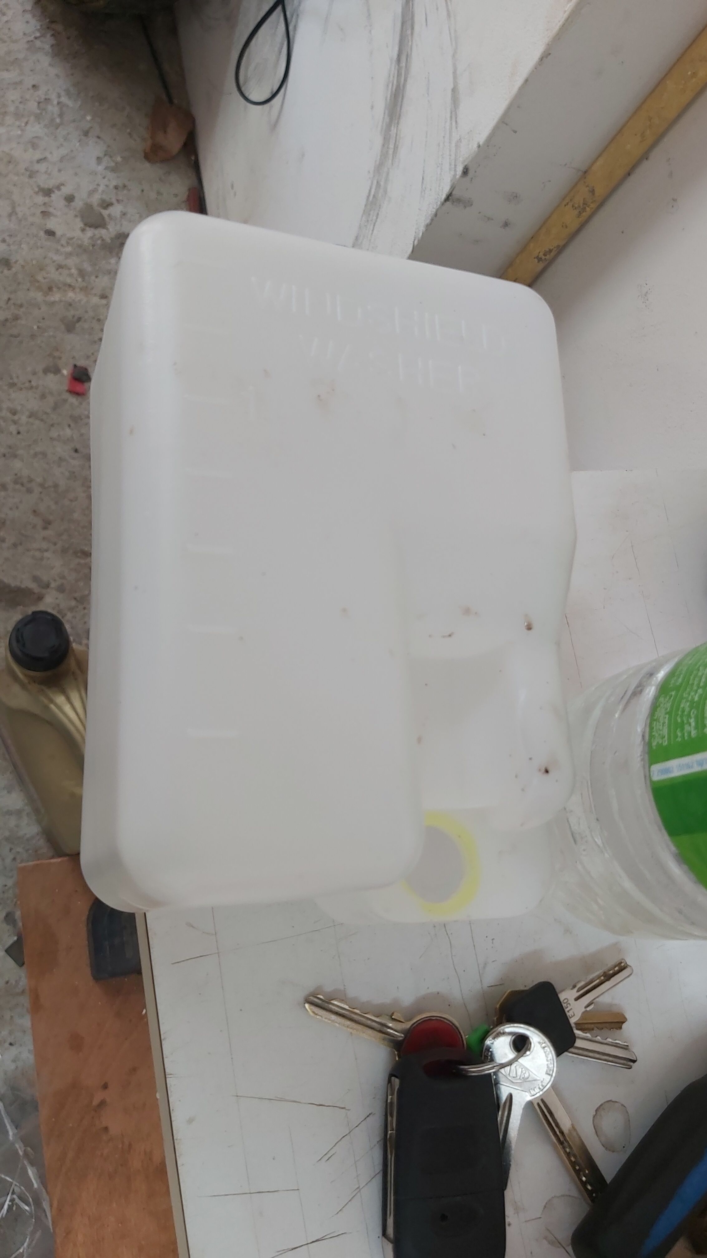

ממשיך לפרוייקט קצת יותר רציני - מיכל שפריצרים
הגיע לי קיט עם מיכל ומשאבה, צינורות, שפריצרים וכל מיני ברגים ושות'.
בהתחלה התלבטתי אם לחבר את המיכל החדש או להתאים את המקורי.
החלטתי שאתחיל במקורי, ומקסימום אם לא ילך אשים את החדש.

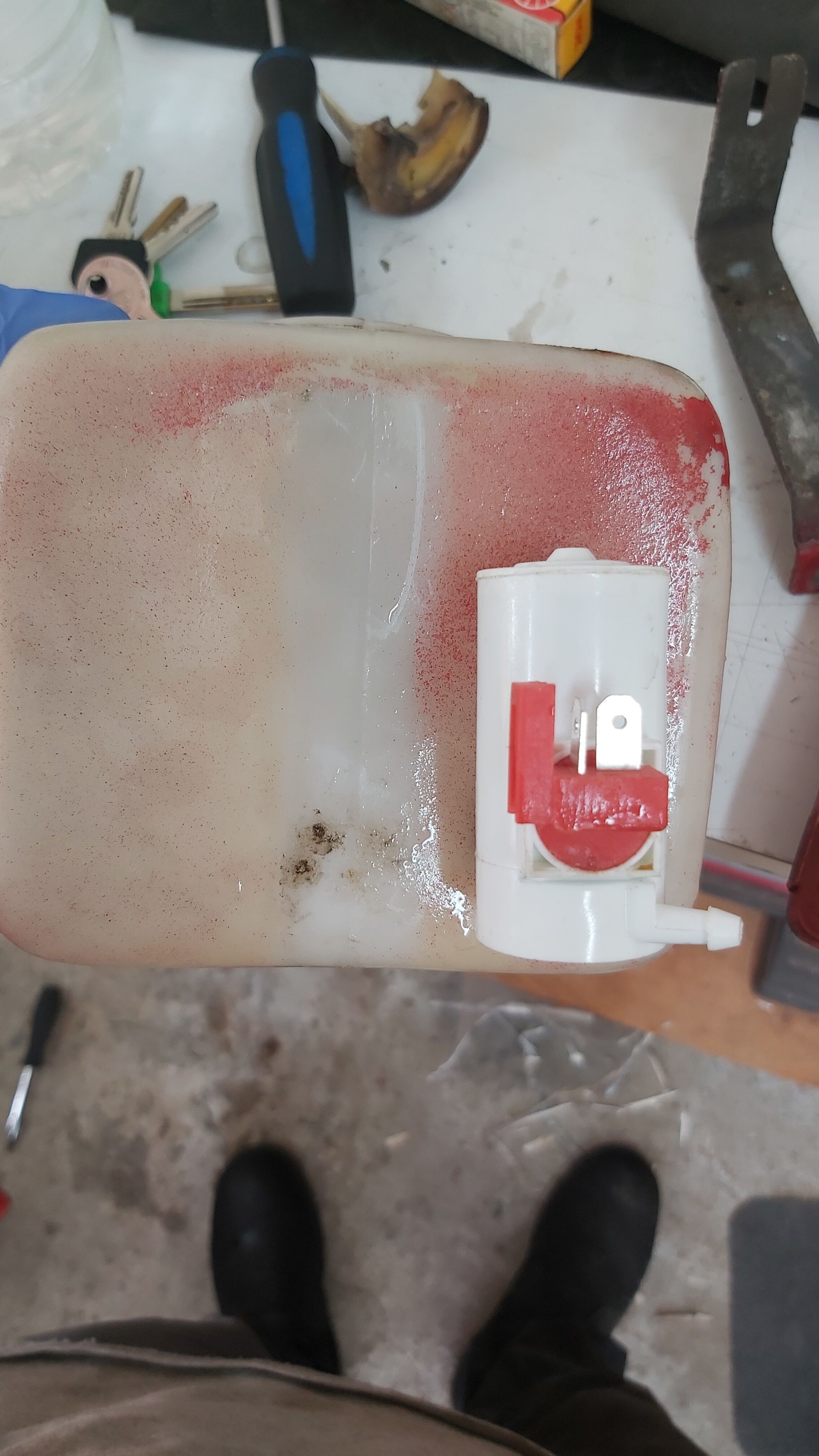

ניקיתי אותו טוב, אחרי שנים שהיה מטונף.

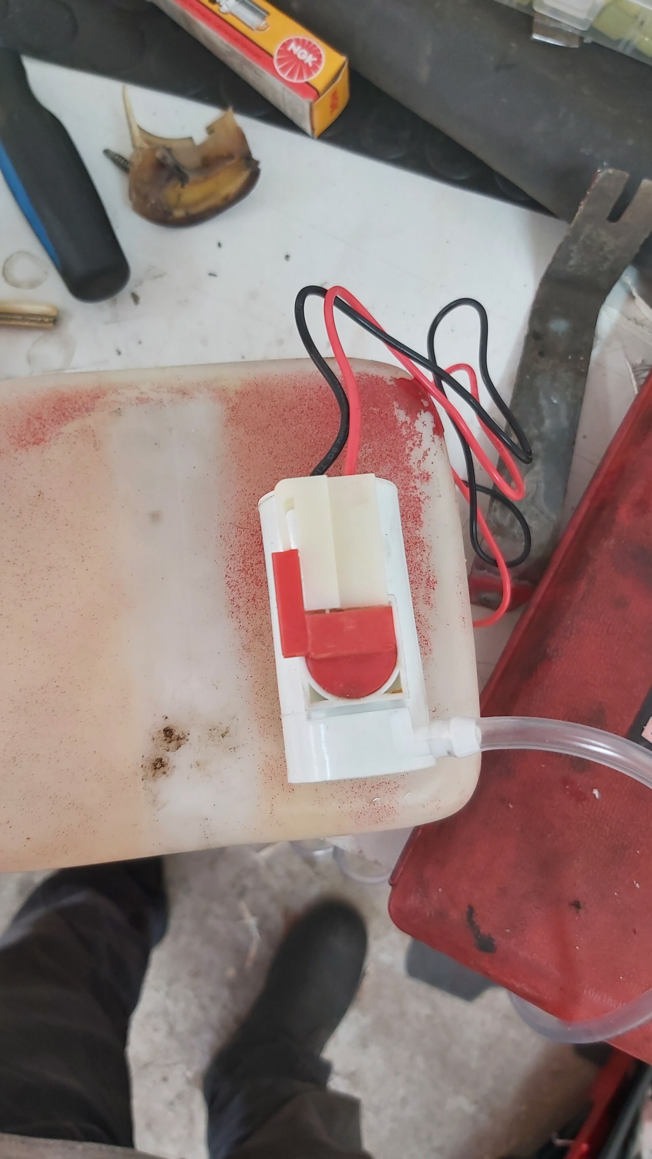

קדחתי חור 19 ממ בצד שלו, שלא יפריע לבראקט, וחיברתי לשם את המשאבה.
החזרתי את המיכל, הוצאתי חיווט וצינוריות והתחלתי להבין איך הכל מורכב.
פירקתי את המגש שמתחת לשמשה ואת המגבים כדי להתחבר לשפריצרים המקוריים, הבנתי שהצינורית עוברת מקיר האש דרך פנים הרכב לחלק העליון שמתחת לשמשה.
התחברתי בחצי הדרך לצינוריות הישנות, בעיקר בגלל שבקיט הגיע בקושי חצי מטר של צינור, וגם כי הקוטר שונה במעט.

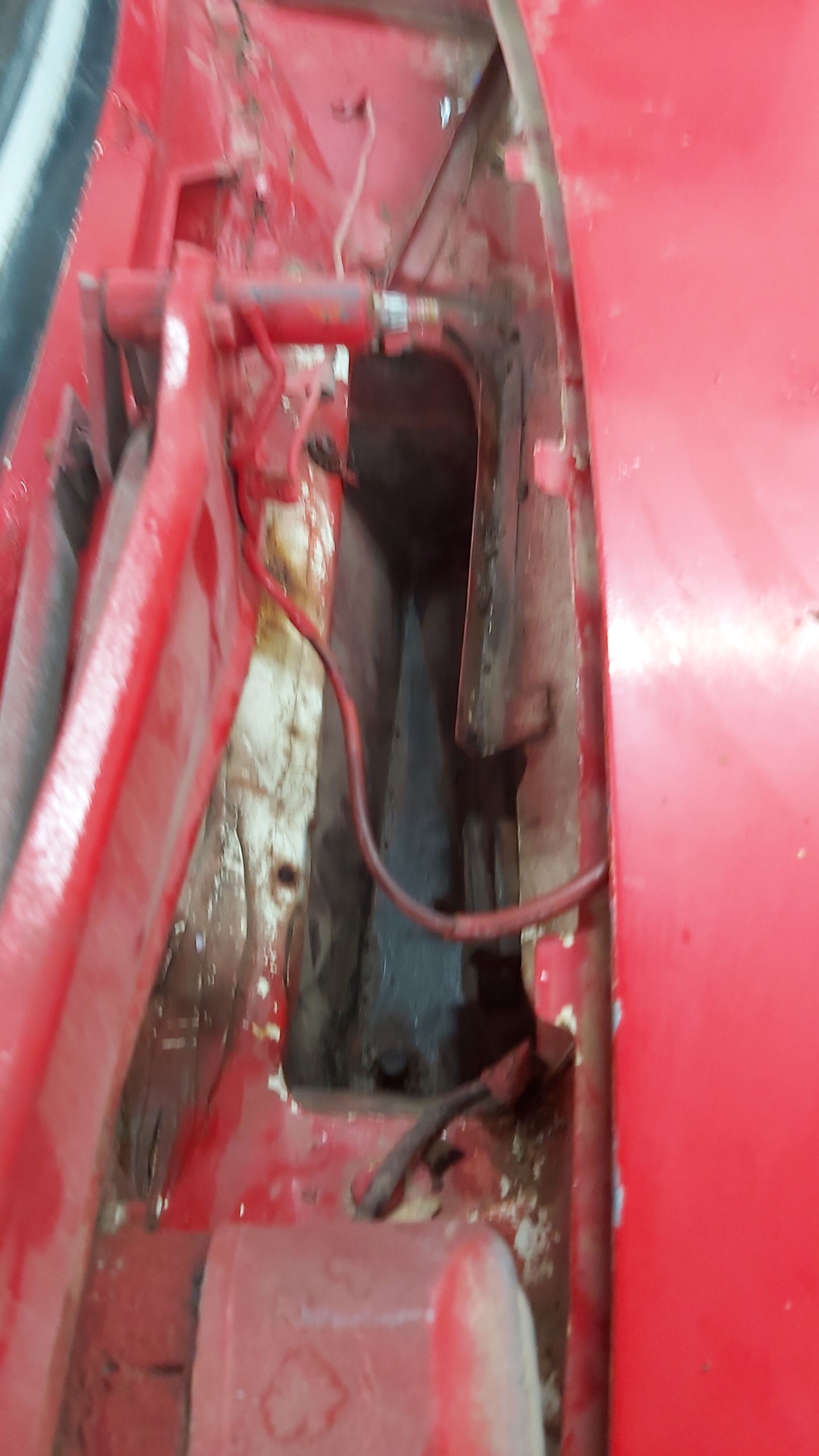

על הדרך התחילה להווצר לי אמבטיה, שמתי לב שהניקוז מלא בסחלה. הוא עובר בתא הנוסעים - פירקתי אותו, ניקיתי טוב וגם תיקנתי חור שנהיה בצינור.
החזרתי הכל, והתחלתי לחווט מפסק על הדשבורד כדי להפעיל את השפריצרים.
וואלה.. הכל עובד, זרם קצת מעפן אבל עדיף מכלןם.
