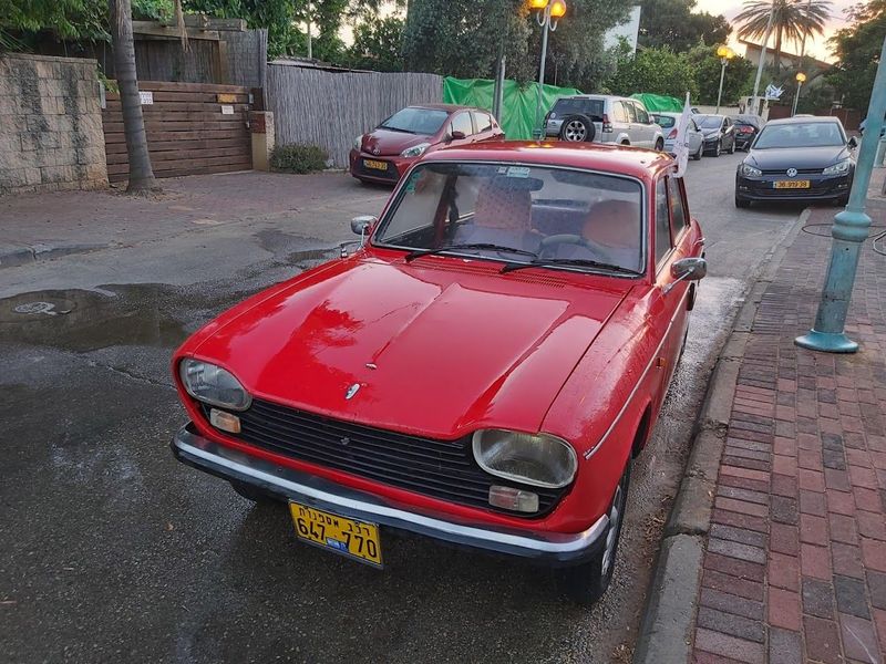

הענתיקה הראשונה שלי - חתלתול 204

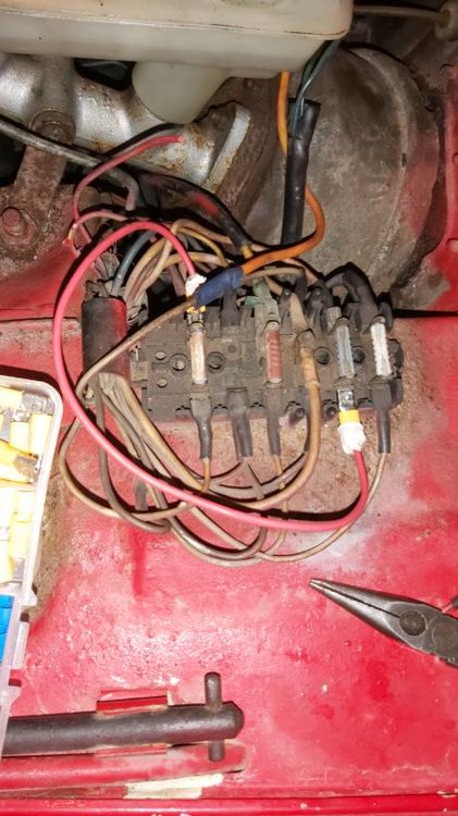

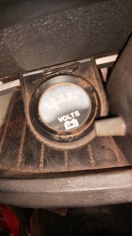

אתמול עבדתי על מערכת החשמל דצברה קורוזיה ועברתי על כל הצרכנים.
נורת איתות אחורית הייתה עם קורוזיה והבית של המנורה מחובר לפנס עצמו, אז הזמנתי חדש מצרפתIMG-20200105-WA0076.jpgIMG-20200105-WA0079.jpgIMG-20200105-WA0072.jpgIMG-20200105-WA0055.jpgIMG-20200105-WA0061.jpgIMG-20200105-WA0058.jpgIMG-20200105-WA0053.jpg20200105_191610.jpg

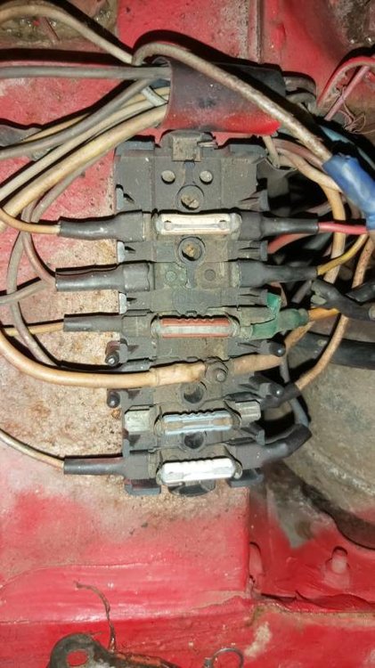

איך שהפיוזים שלך ניראים, הם עוד יאכילו אותך מרורים.
ממליץ להעיף את הזוועה הזו ולשים איזו קופסת פיוזים גנרית מאיביי
אולי משהו בסגנון הזה
https://www.ebay.com/itm/6-Way-Blade-Fuse-Holder-Box-Block-Bag-12V-24V-Car-Truck-Boat-Marine-Bus-RV-Van/193002889617?_trkparms=ispr%3D1&hash=item2cefde6191:g:8H4AAOSwjT5dMpEL&enc=AQAEAAACQBPxNw%2BVj6nta7CKEs3N0qUsItLZ5vl3t8Kk4fhl4p3JGfIM%2FpyMdpk0Bt3i3Li5qLaoDKVL0EPI2AJcDXI67AP00aTjC33RZqisuttEXIc5045ruMcpN4or5n9XiRxCisAHVGGhe%2Fcxvpt8sjmJngEELl7R8%2FBtHZGeUocIvgRPJMHaBZLSR3SArnic2g5yNozcNMv%2BWqgnSZ6Re7xghvMMVo%2F9Ai7Ql34iT5XwZCarlchYieeFns52Oh1KqQJ9Eu3aD6QpQVu9urLYccAWvKDnX8d%2BRiHjoQEcXCPq%2BIE1Io%2Ff0zYH40uMkJu9sjQS7y71IEi0TywVqwDr1F01uETBmwnRix2FOvTy6bqx7ST3TcuItvV3eAyK9a5RTslvncYZvE094UV3McbSF%2Br6cewctyKKd90%2B14ru5M8onFr%2FkVPX4REEXlLXXdVneMm7QTLODdqg0XYrox7mCxCfLsKJ1blllPNVWrkpzyJb4ubmbQ3GMuUB%2FyZ5gdHSG2gStqaoidftucHgR7VWcInHUMiSXHwOgjdK5Uk%2Fp1PAion9H1P4zEzEpyqHZLNnbR2VuFkBlwueQV4AdMqfY1Mvp5n9c732jTjuvWldScA6Eym6jB3sZ%2Fqn7ZVyhHQcI3GeJINUcc5QJ5iXfH1qHOOrBRlVdR3TT1g2NMtHw6aYGayw9nayXTAU1wFeSuOYr5Nc6bjeXjQbBxjQ1iNd7Nhz6hhx1pde0FyN%2BQY9O6us1t2pQab%2Bzn47kzVItyN2w7xJeQ%3D%3D&checksum=1930028896179be6f011c1c44f0f8e5a681e69e3e132&enc=AQAEAAACQBPxNw%2BVj6nta7CKEs3N0qUsItLZ5vl3t8Kk4fhl4p3JGfIM%2FpyMdpk0Bt3i3Li5qLaoDKVL0EPI2AJcDXI67AP00aTjC33RZqisuttEXIc5045ruMcpN4or5n9XiRxCisAHVGGhe%2Fcxvpt8sjmJngEELl7R8%2FBtHZGeUocIvgRPJMHaBZLSR3SArnic2g5yNozcNMv%2BWqgnSZ6Re7xghvMMVo%2F9Ai7Ql34iT5XwZCarlchYieeFns52Oh1KqQJ9Eu3aD6QpQVu9urLYccAWvKDnX8d%2BRiHjoQEcXCPq%2BIE1Io%2Ff0zYH40uMkJu9sjQS7y71IEi0TywVqwDr1F01uETBmwnRix2FOvTy6bqx7ST3TcuItvV3eAyK9a5RTslvncYZvE094UV3McbSF%2Br6cewctyKKd90%2B14ru5M8onFr%2FkVPX4REEXlLXXdVneMm7QTLODdqg0XYrox7mCxCfLsKJ1blllPNVWrkpzyJb4ubmbQ3GMuUB%2FyZ5gdHSG2gStqaoidftucHgR7VWcInHUMiSXHwOgjdK5Uk%2Fp1PAion9H1P4zEzEpyqHZLNnbR2VuFkBlwueQV4AdMqfY1Mvp5n9c732jTjuvWldScA6Eym6jB3sZ%2Fqn7ZVyhHQcI3GeJINUcc5QJ5iXfH1qHOOrBRlVdR3TT1g2NMtHw6aYGayw9nayXTAU1wFeSuOYr5Nc6bjeXjQbBxjQ1iNd7Nhz6hhx1pde0FyN%2BQY9O6us1t2pQab%2Bzn47kzVItyN2w7xJeQ%3D%3D&checksum=1930028896179be6f011c1c44f0f8e5a681e69e3e132

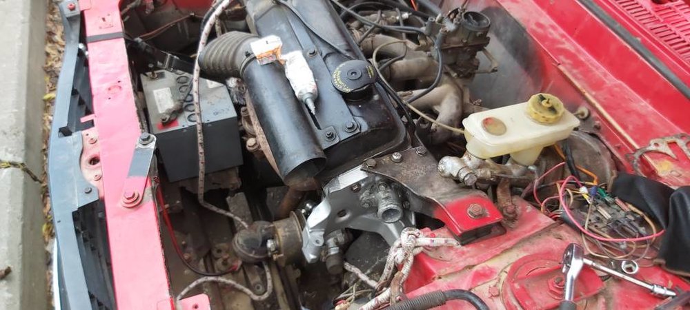

הגיעה החבילה מצרפת אז כמובן שלא יכולתי להתאפק ושום גשם וקור לא עצרו אותי, התחלתי לעבוד על הרכב.

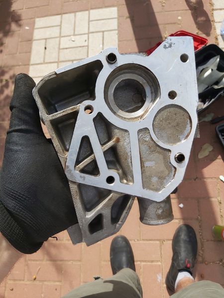

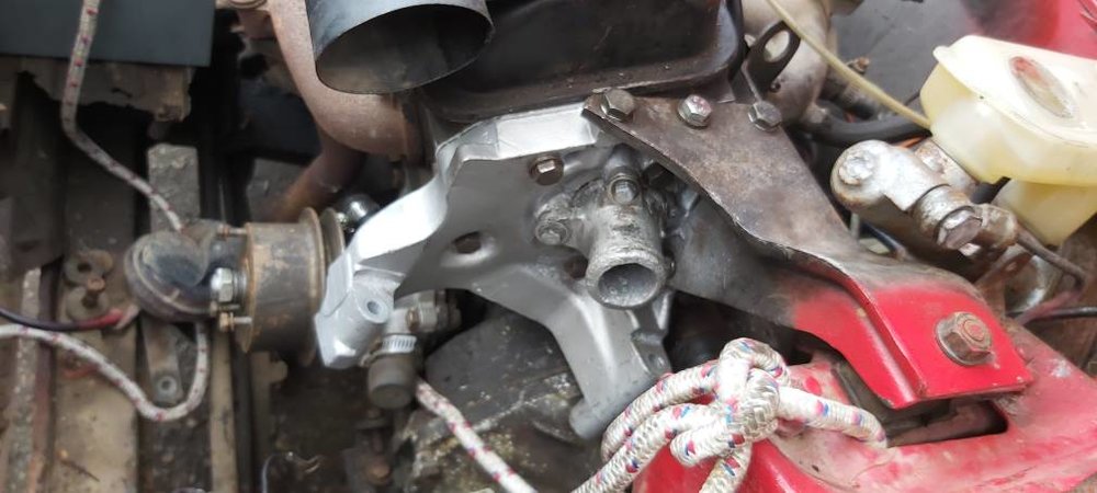

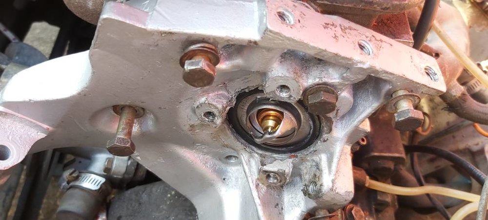

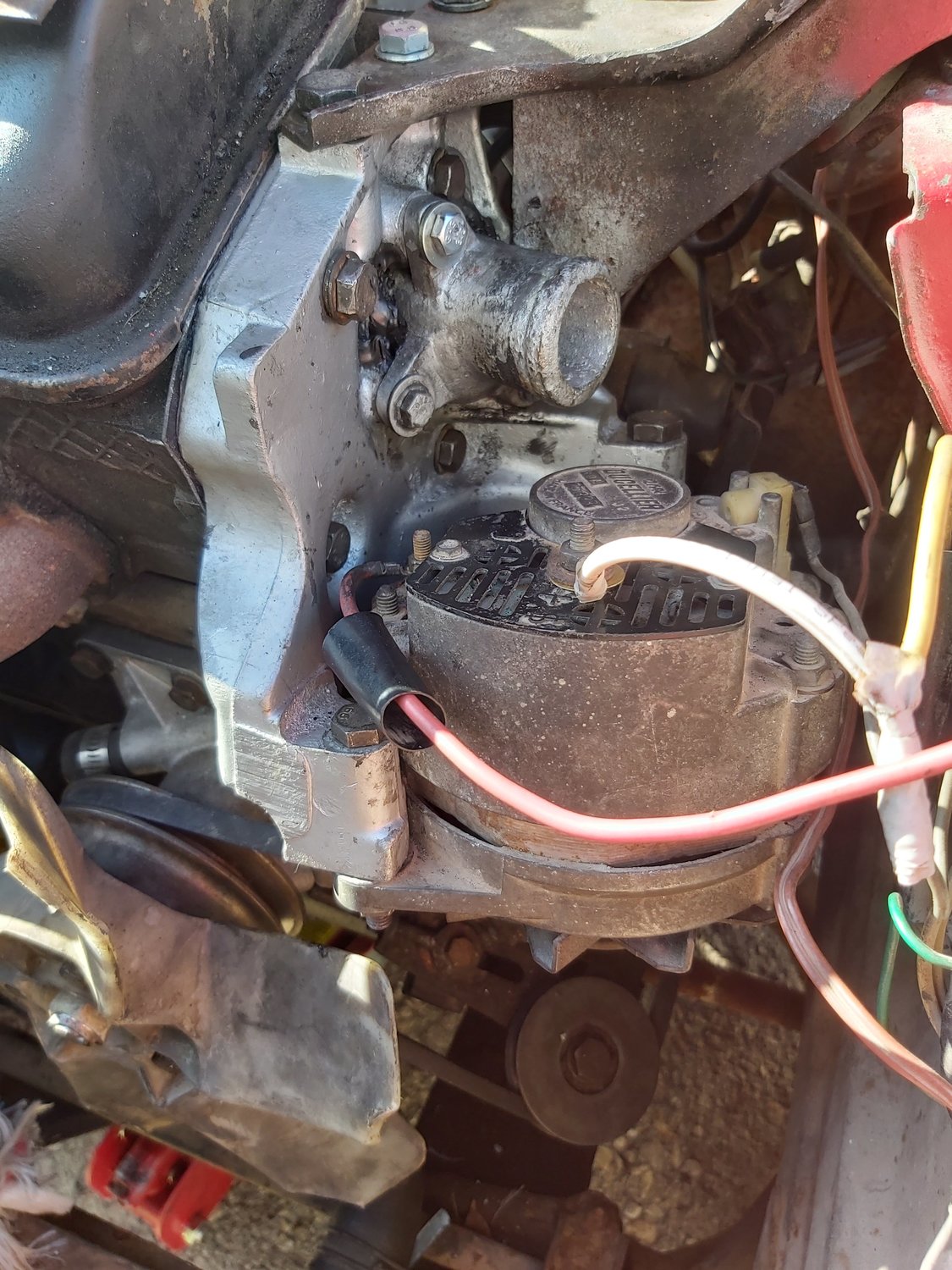

הרכבתי תחילה את הבית תרמוסטט שחזר משיפוץ.. לצערי הבנאדם הדביק לי את הפלאנג עם סיליקון מה שמנע ממני גישה לאחד הברגים שמחזקים את התושבת וגם מנע ממני אפשרות לשים תרמוסטט..
התחלתי לחתוך את הסיליקון עם יפנית והרכבתי את התרמוסטט עם 2 האטמים, כולל אטם לבית עצמו.

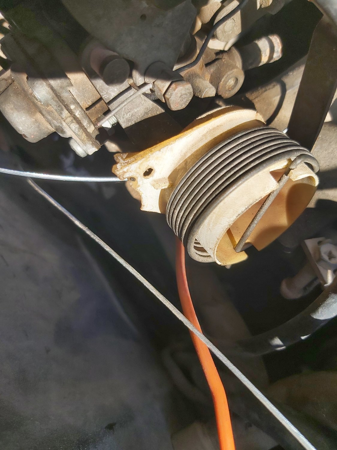

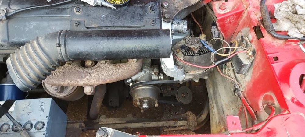

מכאן המשכתי להרכבה של האלטרנטור והרצועה המפותלת הידועה לשמצה. חן פרחי הסביר לי בטלפון על הדרך בה הוא מרכיב את הרצועה אך היא נראתה לי כאופציה למפלט אחרון, ויתרתי על זה והרכבתי אותה בדרך אחרת.

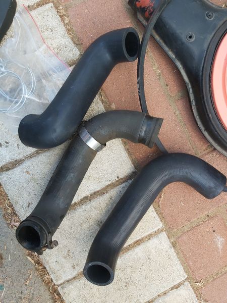

הלאה, רדיאטור וצינורות חוברו. באנדים שניזוקו הוחלפו בחדשים.
מחבר את הקרבורטור... נשאר רק למלא נוזל קירור ולהניע.

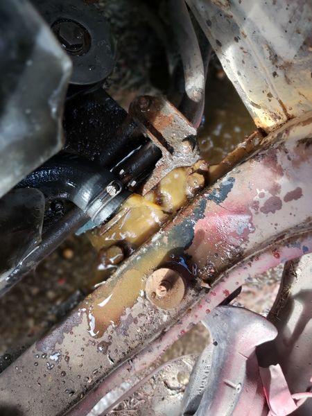

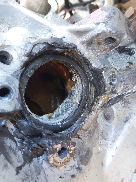

ממלא ליטר, לא יוצא כלום.. ממשיך עוד ליטר.. מתחיל לטפטף.
תא המנוע מאוד צפוף וקשה לי להבין מאיפה הטפטוף אז חיכיתי שיגמר ופירקתי שוב את הרדיאטור
הזנתי את הצינור התחתון ישירות וראיתי שהנזילה מתחילה מלמעלה מבית התרמוסטט.
כנראה החשש שלי מחיזוק ברגים על האלומיניום עלה לי בעבודה כפולה... נמשיך ביום אחר. הצרפתיה עוד בתרדמת.20200124_171654.jpg20200124_162359.jpg20200124_155942.jpg20200124_153645.jpg20200124_150005.jpg20200124_113636.jpg20200124_153643.jpg20200124_113548.jpg

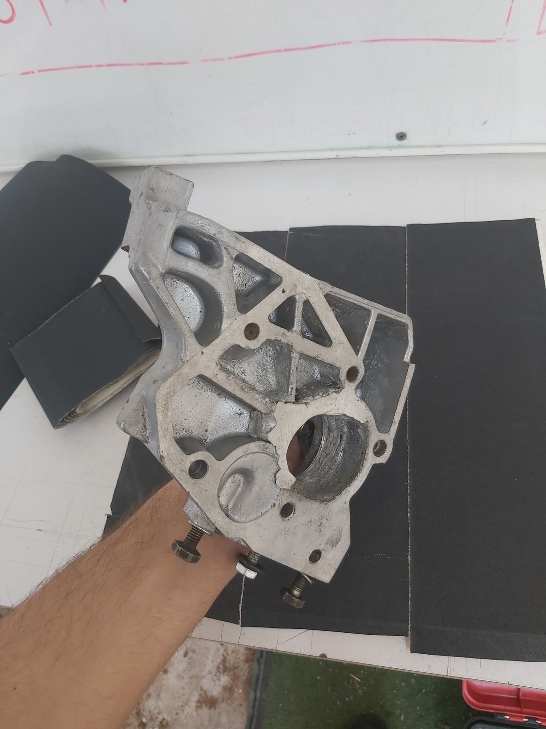

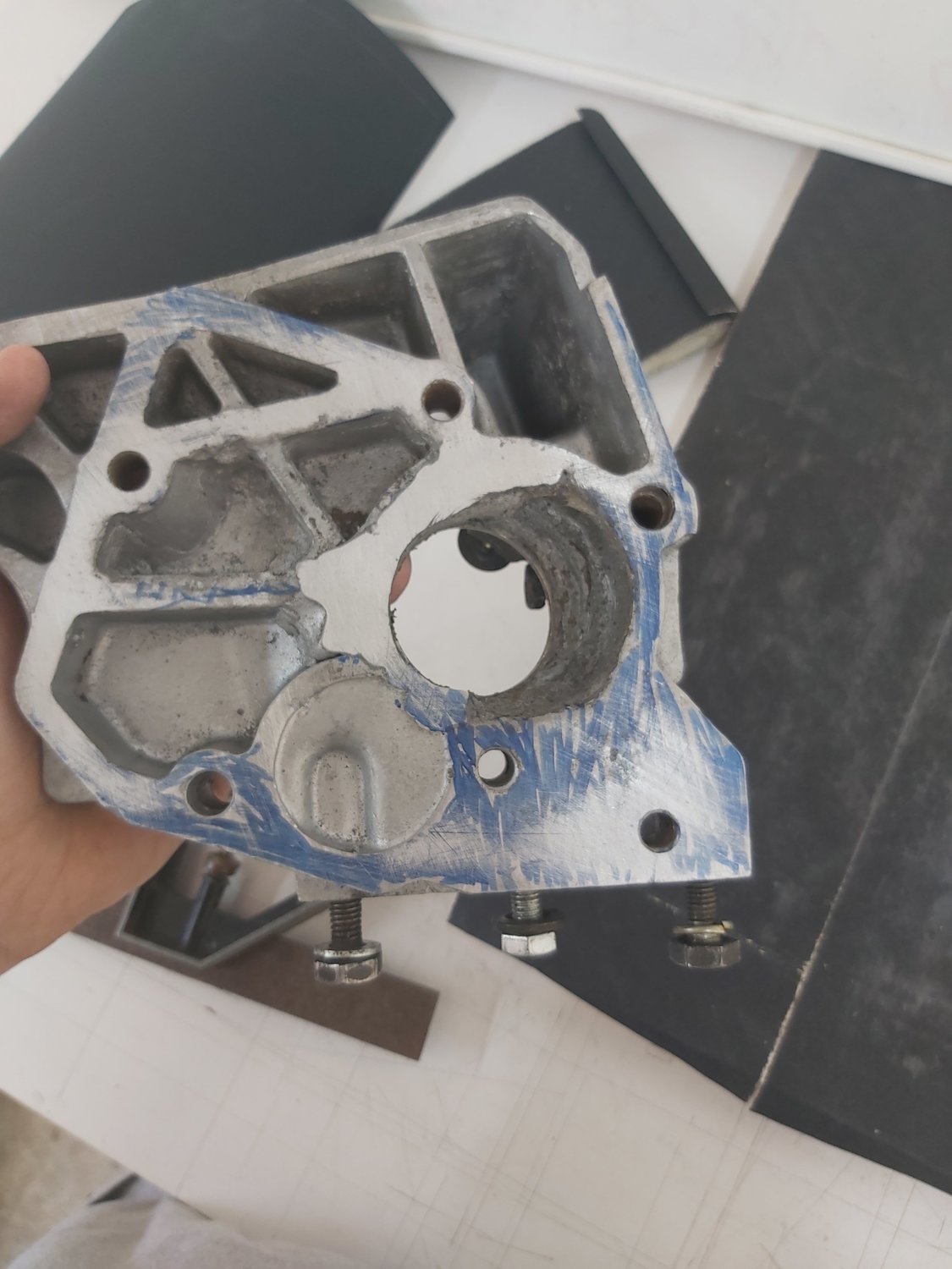

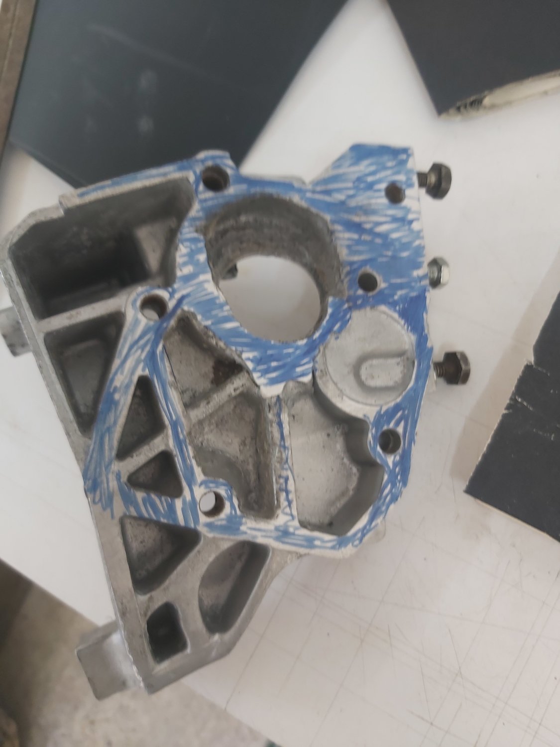

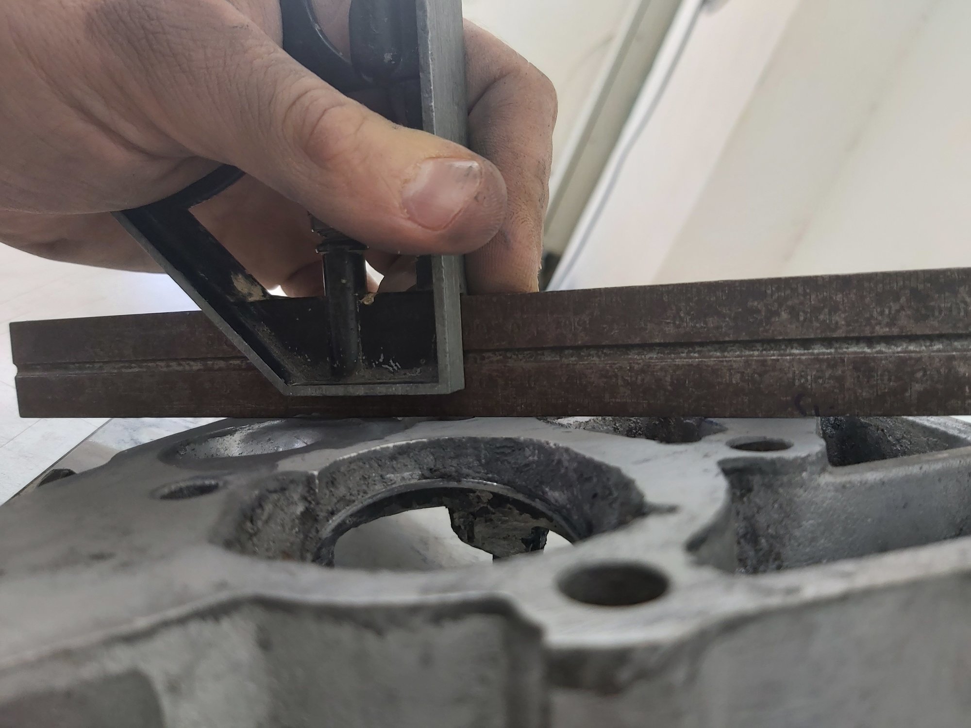

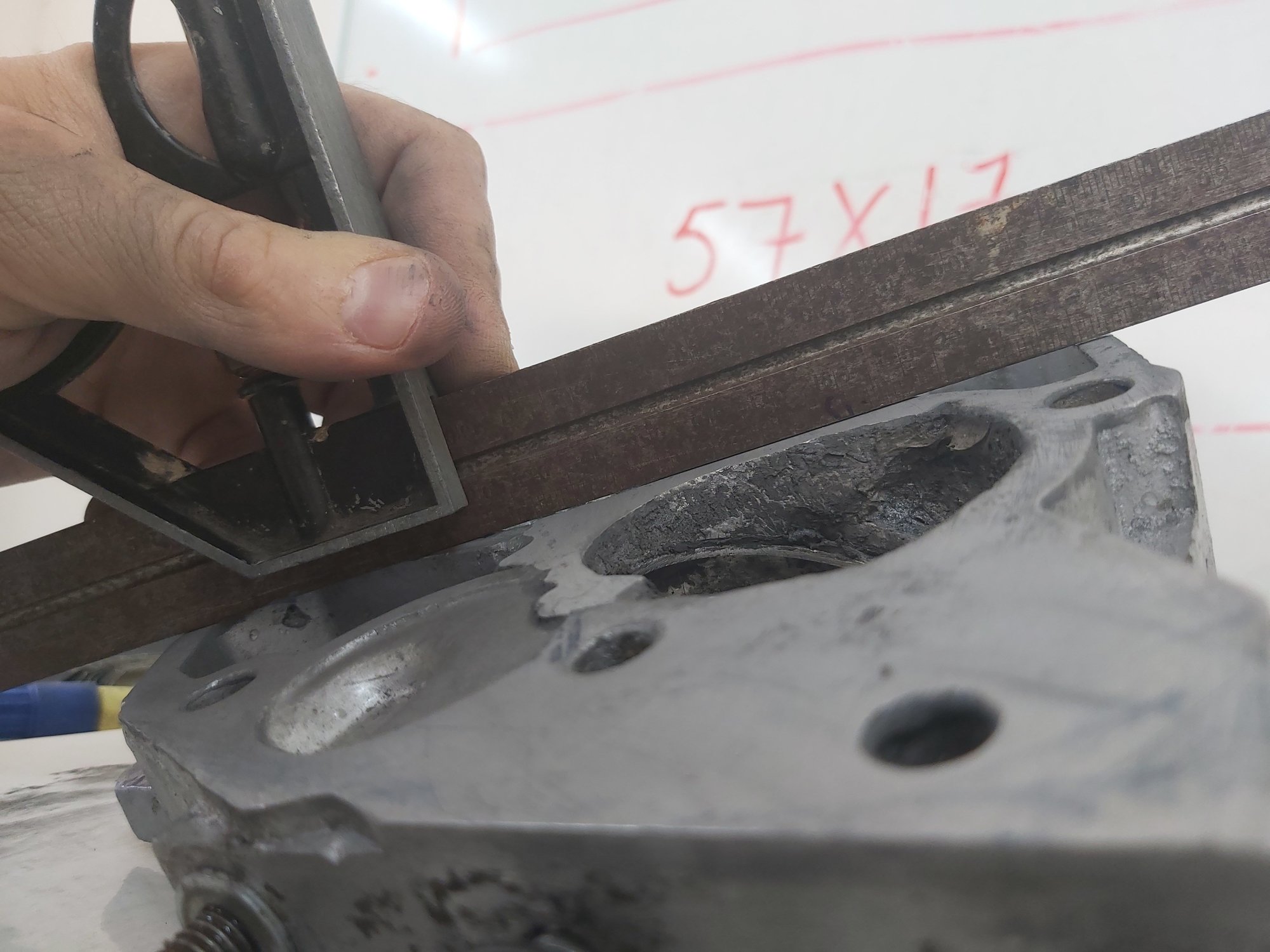

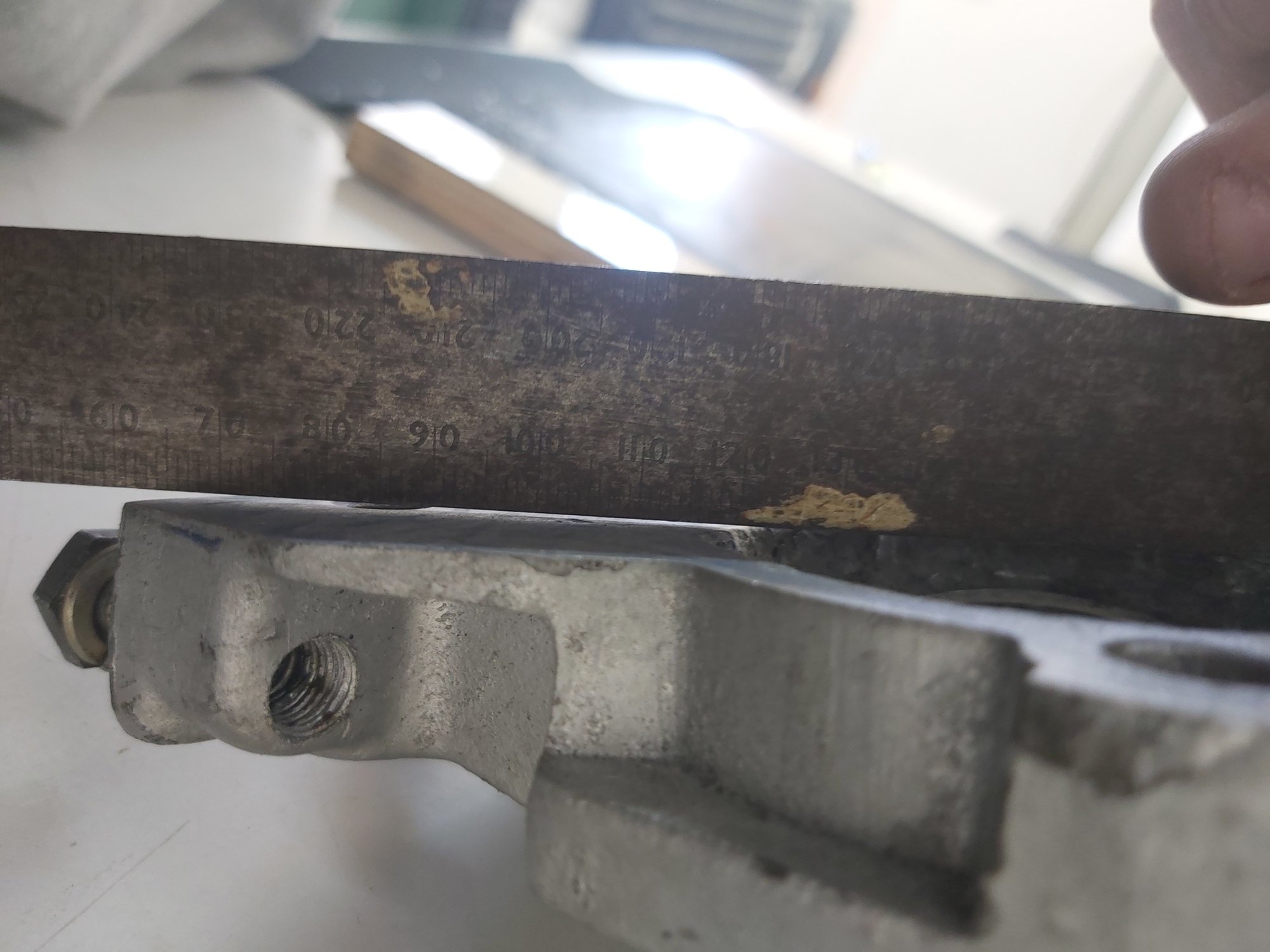

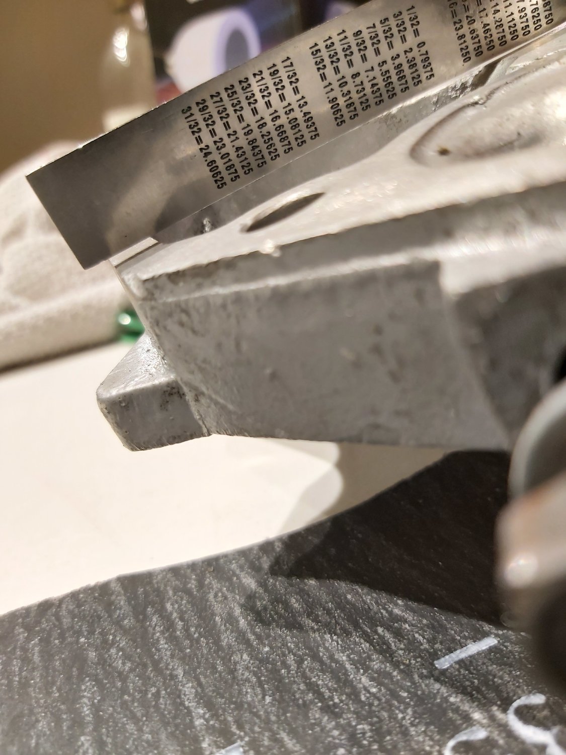

אז אתמול החלטתי לעשות שטח לבית התרמוסטט ששופץ בצורה חאפרית והיה עם הבדלים.

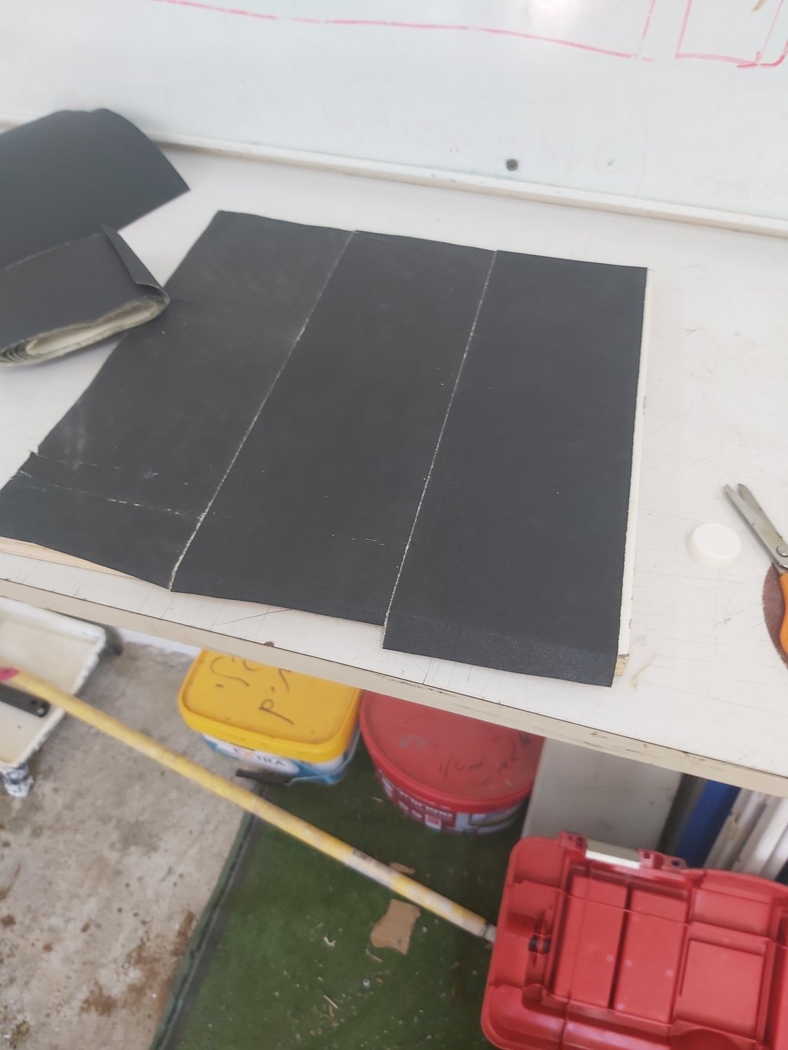

הדבקתי ניירות שיוף על מדף עץ שטוח והתחלתי לעבור עד שהההבדלים בגובה נעלמו. כל כמה דק צבעתי את המשטח כדי להבין איפה הלחצים שאני נותן ולהתאים את עצמי נכון.
 לאחר מכן המשכתי עם נייר עדין יותר.
בניתי אטם מנייר אטמים וסגרתי עם שכבת סיליקון.

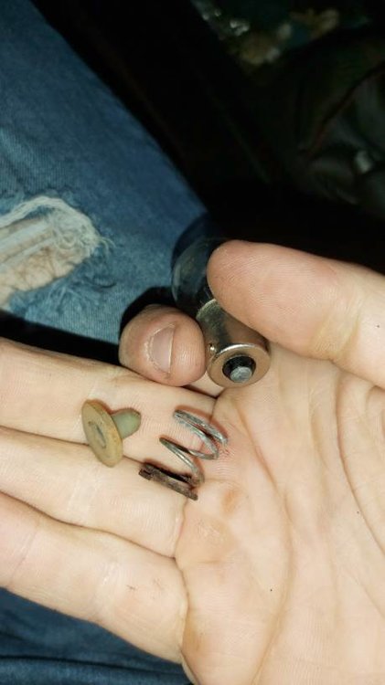

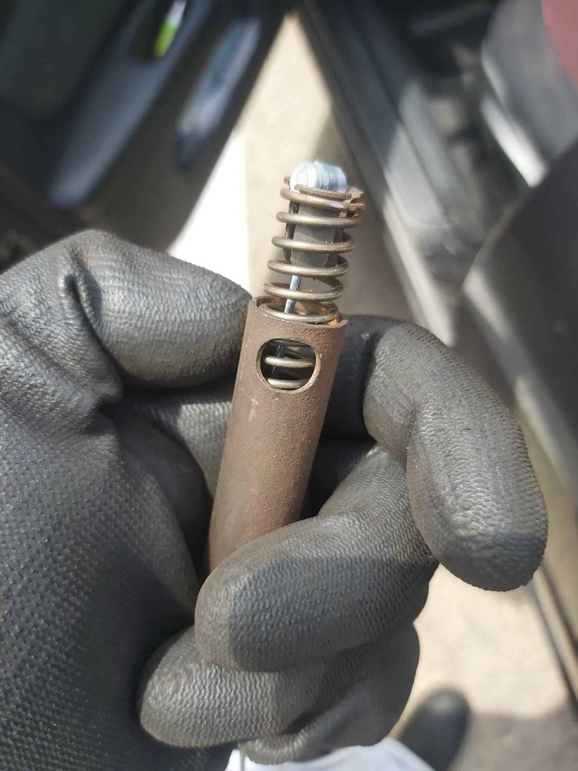

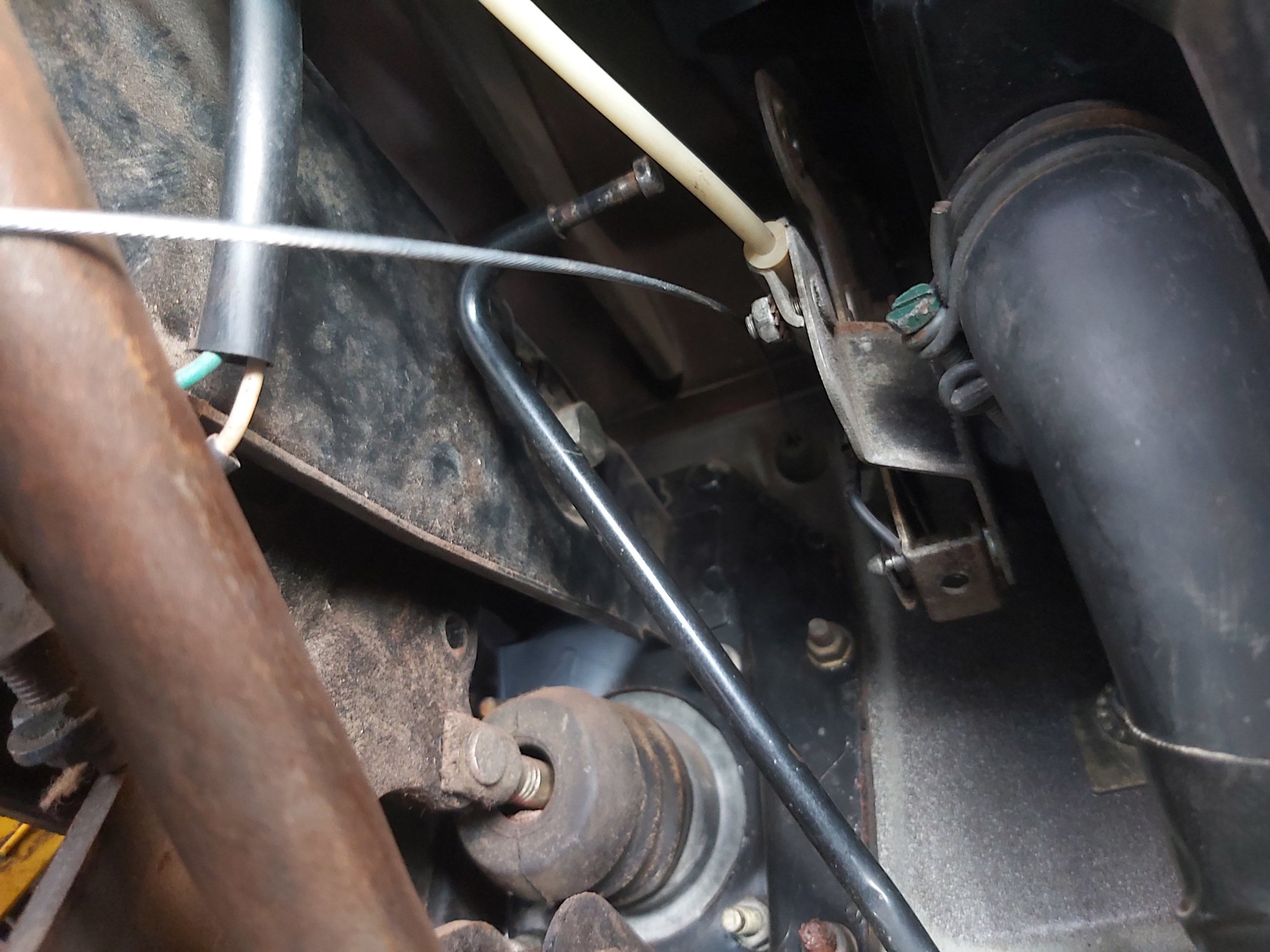

טוב, מסתכל על כבל גז, רואה שהוא התנתק מהמצערת.
מסתבר שהיה שם כולה בורג קודח שהחזיק את הכבל, ולאט לאט הבורג אכל את הפלסטיק,שגם ככה ראה ימים טובים יותר.
השחלתי עלהדרך כבל גז חדש, קצת ברדק לנתק את הכבל הישן מהדוושה אבל הצלחתי אחרי כמה דקות של מלחמה.

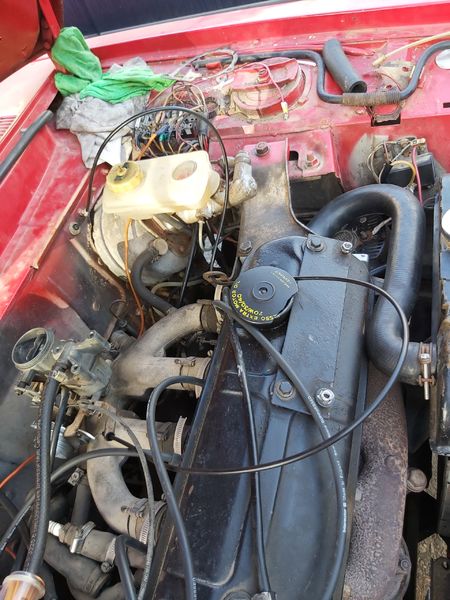

וכמובן איך אפשר בלי תמונות...
בחזרה אליך יונית.

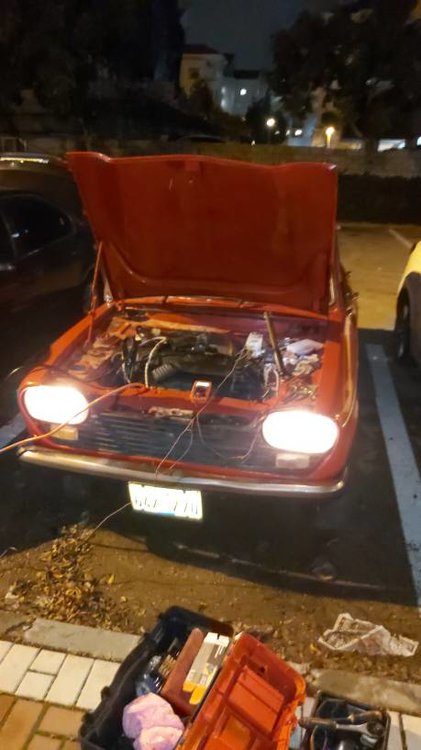

טוב.. דברים טובים מחר יגיעו לידיי מצרפת.
בנתיים החלפתי חוטי הצתה וקויל.

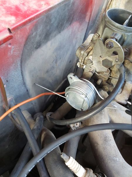

אין דוושת גז אז פירקתי את הקפיץ של המצערת ופתחתי אותה ידנית.
אני יכול להכריז בזאת שהאריה שאג לראשונה מזה..... זמן רב. ונכבה די מהר. לא יצא לי עדיין לפרק קרבורטור לניקוי, השאלה שלי היא האם זה משהו מורכב שאני יכול להסתבך איתו?

טוב חברים עדכון משמח.

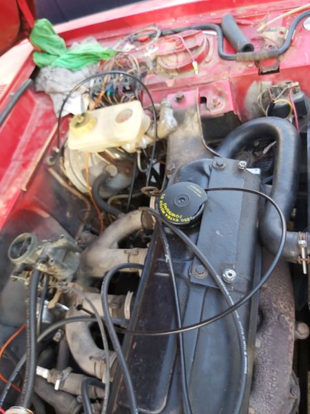

השבוע יצא לי לעבוד על הרכב כמה שעות:

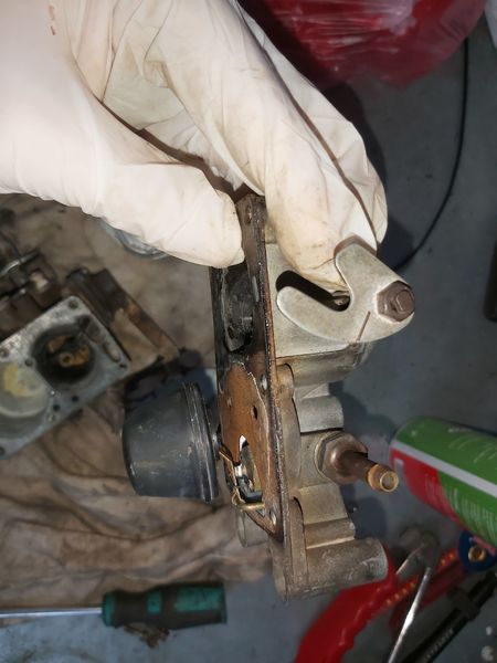

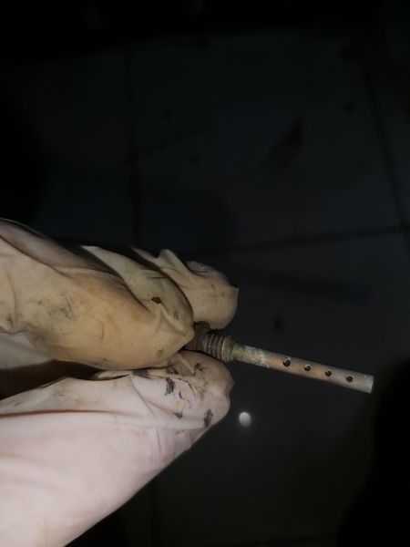

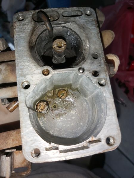

א. יש מצבר, יש דלק, יש מצערת חדשה... איך שאני מניע את הרכב הטורים קופצים גבוה גבוה. מסתבר שהמצערת לא מתאימה לקרבורטור הזה והיא בחלק מדרכה חזרה משתפשפת בסעפת היניקה, כך שהפתח אוויר נשאר פתוח גם כשהדוושה לא לחוצה. ביום ראשון אשייף אותה מעט עם דרמל בתקווה שזה יספיק.

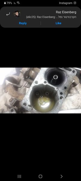

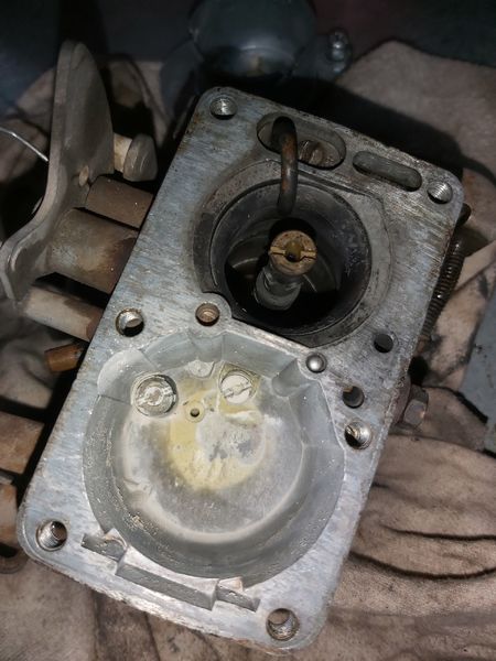

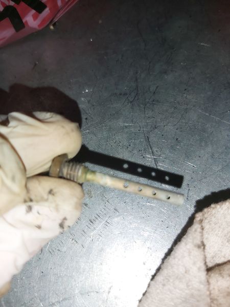

ב. הקרבורטור עצמו כנראה מאוד מלוכלך לכן הוא פורק ויעבור ניקוי ושיפוץ יסודי בתחילת השבוע.

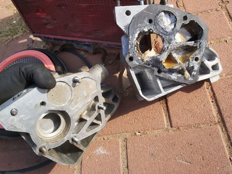

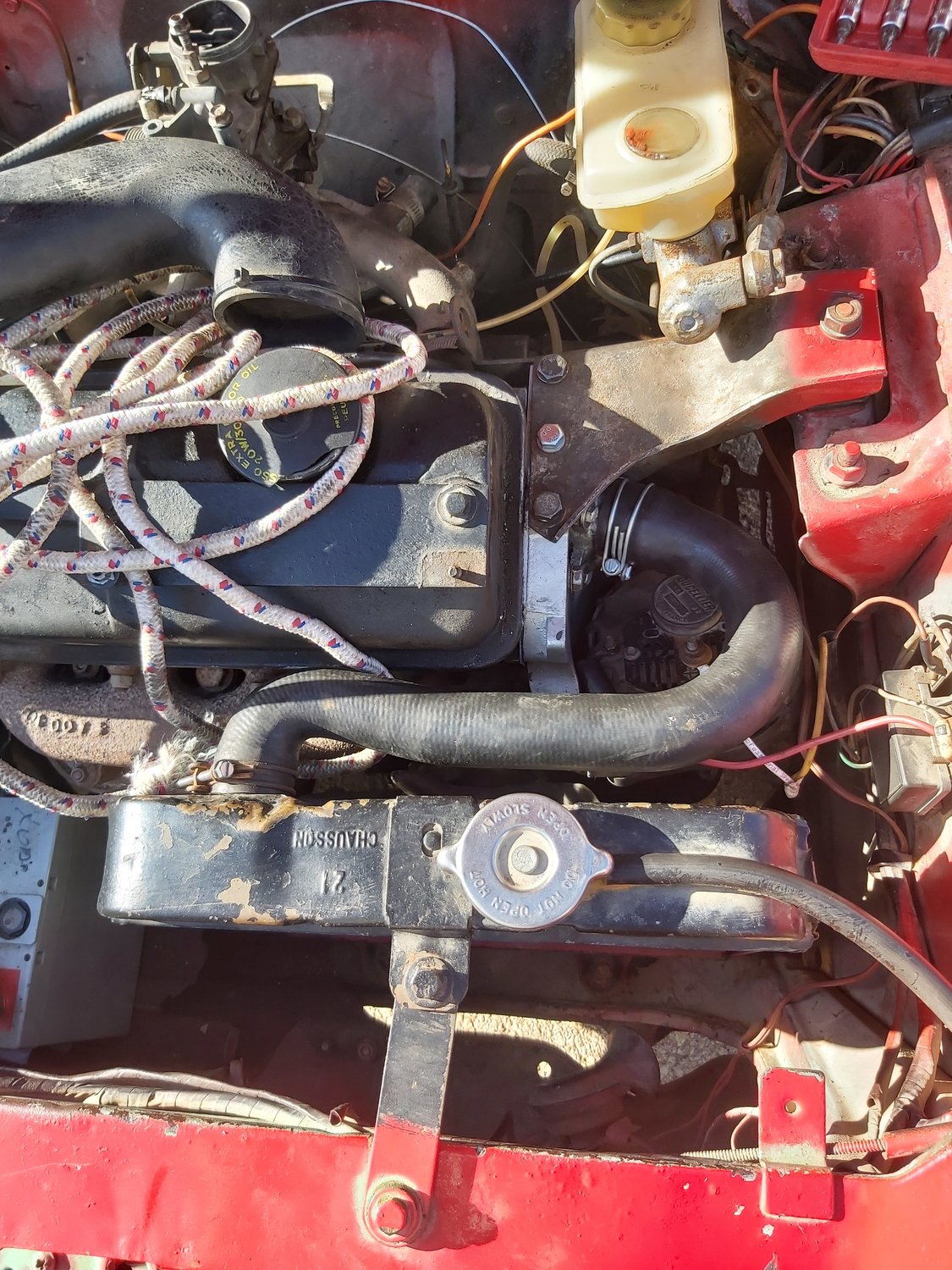

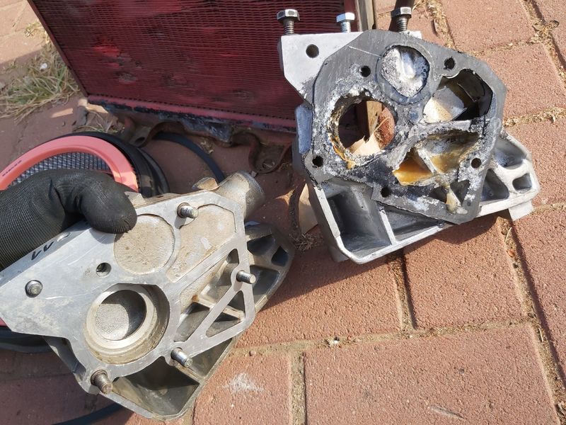

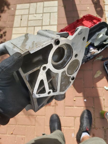

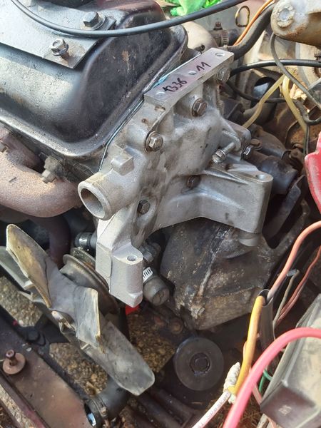

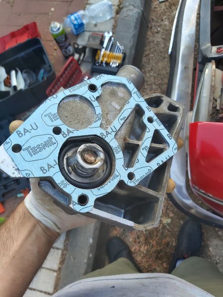

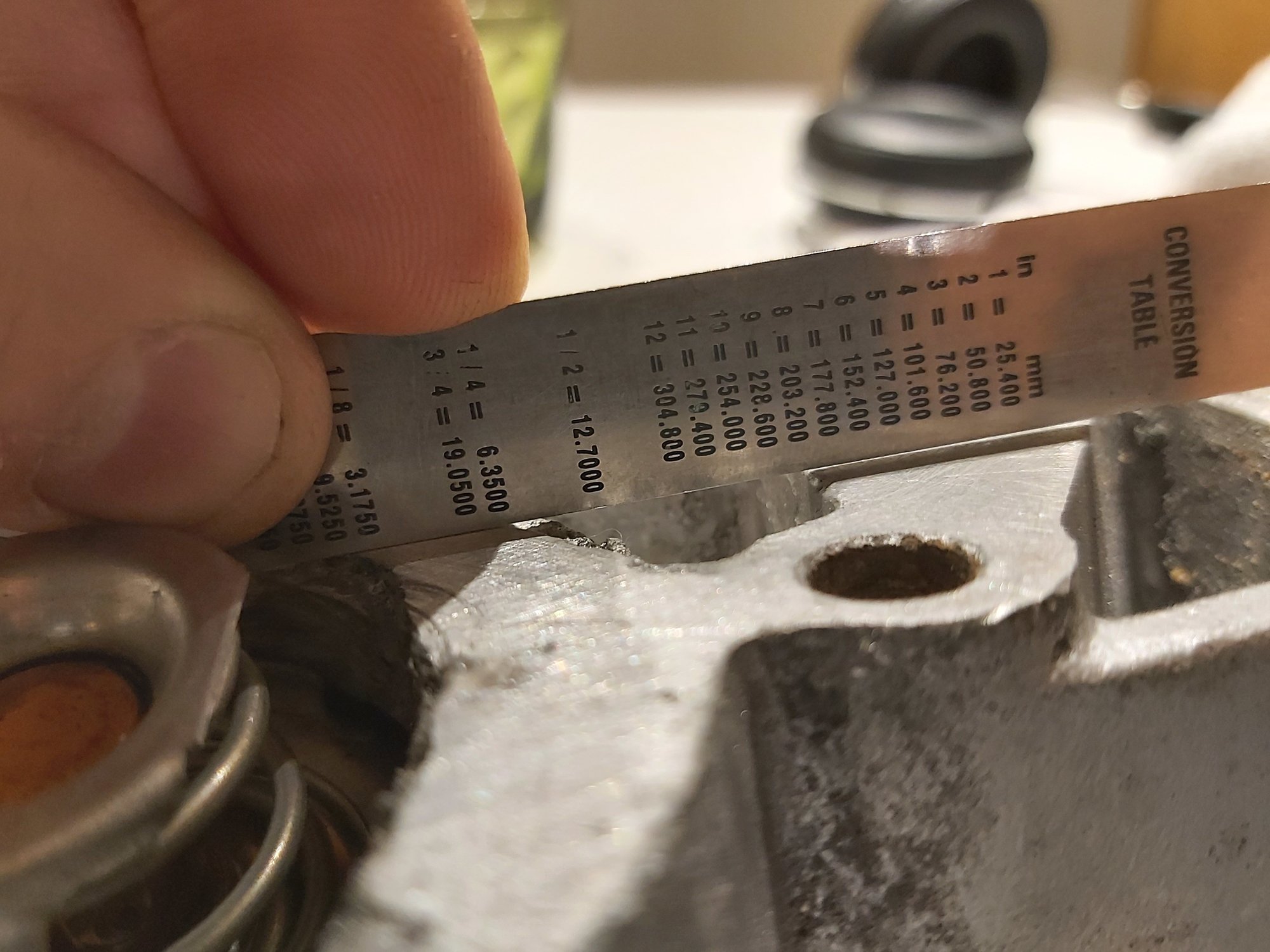

ג. בשעה טובה הגיע בית תרמוסטט חדש מצרפת, הוא מתאים לדגם עד שנת 1971 כך שהיה צריך לעשות התאמות:
1. המובילים לברגי האלטרנטור ארוכים קצת יותר בבית התרמוסטט הזה, אז היה קשה להבריג את הברגים. כרגע הם מחזיקים אבל אם תווצר בעיה כלשהי אזמין ברגים חדשים.
2. התרמוסטט שהיה לי עגול, אך הבית תרמוסטט הזה עם מקום לתרמוסטט שבחלק מהעיגול הופך לקו ישר (ראו בתמונות כדי להבין) חתכתי אותו מעט עם קאטר.
3. תושבת המנוע משום מה לא יושבת פלס על כל שבעת הברגים של הבית, אז אני מקווה ששישה יספיקו.

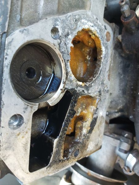

ד. כשפתחתי את מערכת הקירור אחרי קצת הנעות, יצאה ג'יפה לא מהעולם הזה, למרות שכבר העברתי את המערכת כמה שטיפות. בהנעות הבאות אעשה זאת כמה פעמים על מנת לנקות טוב את מערכת הקירור מבפנים. מסתבר שהאטם הקודם ששמתי פשוט התפורר בתוך מערכת הקירור, וגם השאיר סימנים מזעזעים על הבלוק. נקיון יסודי עשה את העבודה.

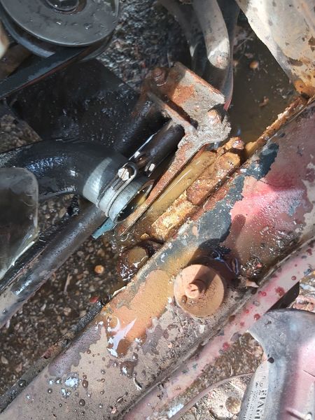

ה. בשעה טובה אין נזילות, מלבד נזילה מהבאנד של צינור המים העליון שהחלפתי. הבאנד רחב מדי כך שאצטרך בסך הכל להחליף לבאנד צר יותר.

הקרבורטור עבר ניקוי יסודי אתמול, והיום כבר הורכב, יחד עם באנד חדש לצינור מים.
מערכת הקירור שומרת לחץ ובעיקר נוזלים, המנוע עובד והרכב.... נוסע.

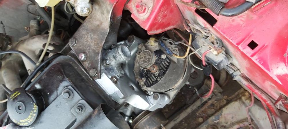

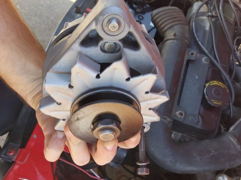

בתקופה האחרונה כל דבר שרק יכול להיות ברכב פשוט מתפרק, כתוצאה מהזמן הארוך שהרכב לא עמד ומעבר לכך, העובדה שחלקים רבים יותר מבוגרים ממני או מאחי הבכור שגדול ממני כמעט ב2 עשורים.

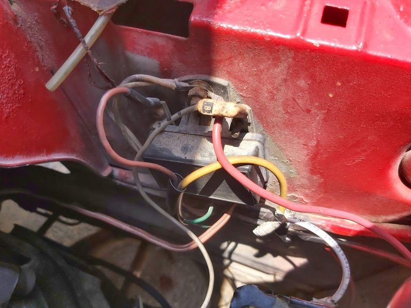

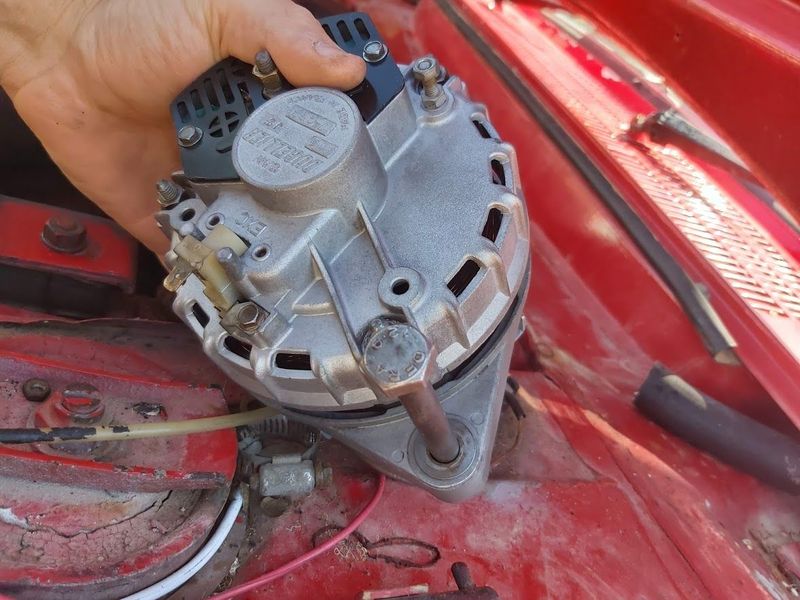

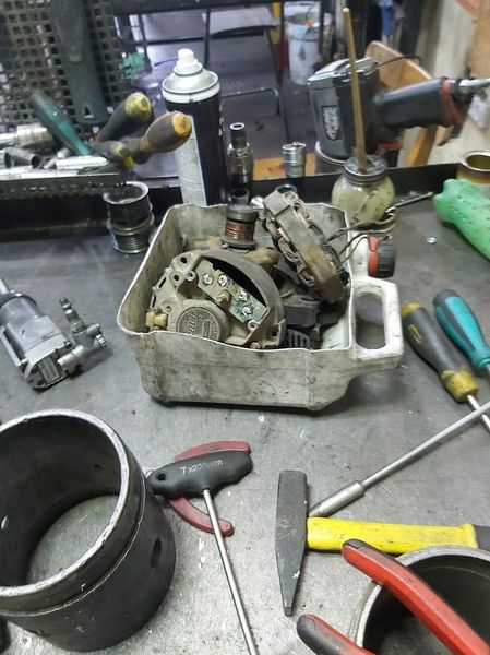

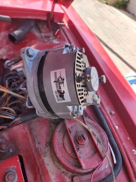

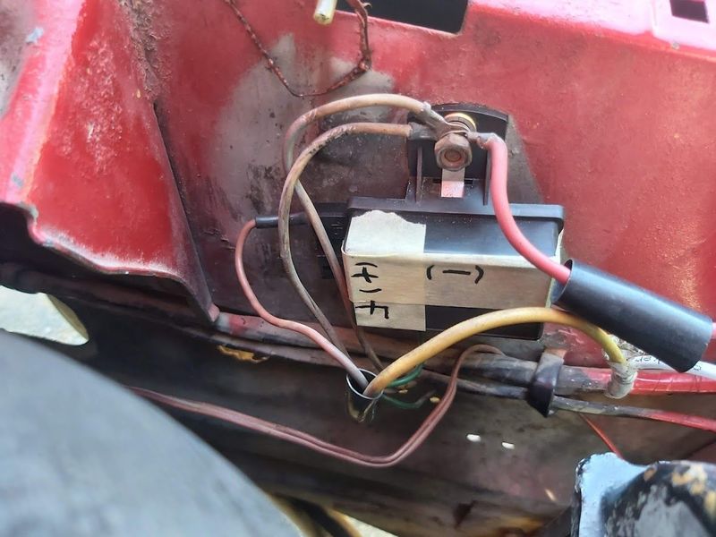

האלטרנטור כאמור יצא תקין לפני שנה כשהתחלתי את השיפוץ, אבל בחיבור מחדש שלו ראיתי קפיצות זרם לא תקינות. הבאתי את האלטרנטור למשפץ בפינת הרחוב, והוא שלח אותי בחזרה לצפרדע כדי להביא את הוסת החיצוני.
הוסת היה לא תקין והוחלף בחדש, על הדרך האלטרנטור עבר שיפוצון כי הוא כבר נפתח, הוחלפו מיסבים פחמים והוא עבר צביעה.
האלטרנטור המשופץ עם הוסת החדש הורכב, ואת החיווט לאלטרנטור יצרתי מחוטים חדשים, לאחר שהישנים כבר היו קשים מאוד ומלאי קורוזיה.
הנעתי ונתתי למצבר להטען למשך חצי שעה, יצאתי לסיבוב קצר עם חלון פתוח.. כשחזרתי וסגרתי את החלון - הידית של החלון יצאה מהחיבור שלה ל'ראק', השיניים כבר נאכלו. אאלץ להסתדר בנתיים עם פלאייר.
מעבר לכך הסוויץ עושה קצת בעיות לפעמים ומסרב להגיע לשלב ההנעה.
לחיצה מהירה על דוושת הגז מביאה לגמגום של הרכב, כאילו הוא לא מצליח להכניס בנזין מספיק מהר לתערובת.. לחיצה הדרגתית לא מביאה לסימפטום הזה, אם למישהו יש מושג אשמח להסבר.
אחרי שטיפה קטנה
הוסת הישן.
על שולחן הניתוחים
וסת חדש
20200703_155150.thumb.jpg.12f72316d9804223db005d2f0cda306e.jpg20200703_155157.thumb.jpg.b577611eec9ab12233b1b937c989bbc6.jpg
לאחר שיפוץ
בנוגע לגז, יכול להיות שיש חור בדיאפרגמה של משאבת הדלק.
בנוגע להתנעה, תבדוק את החיבורים של הסטרטר אולי הם מפוחמים. יכול להיות שיש מפלי מתח?
חוץ מזה אחלה התקדמות, תמשיך לעדכן!
