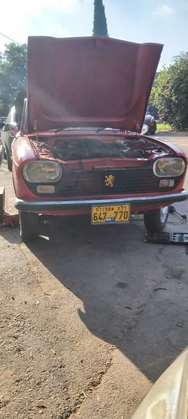

הצרפתיה אצלי כבר שנה, מה שהתחיל במחשבה לפרוייקט קטן מגיע לפרויייקט גדול שמהווה שיפוץ יסודי במיוחד.
השגתי מסרק הגה חדש והרכבתי אותו, תתפלאו, בלי להרים אפילו את הרכב! יצאתי לנסיעה קצרה, מסיים סיבוב... מכניס לרוורס, הופ, הידית הילוכים חופשית לגמרי... התנתקה השטנגה, תיק תק חיברתי חזרה והתחלתי לחפש אחת חדשה. קשה מאוד למצוא, אבל הזמנתי משהו בנתים שאמור להתאים באורך.

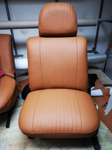

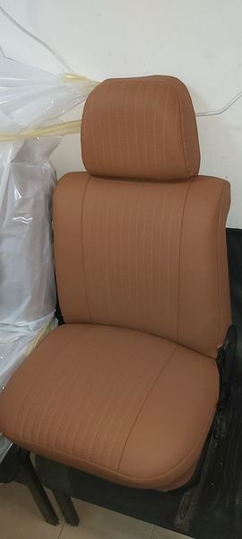

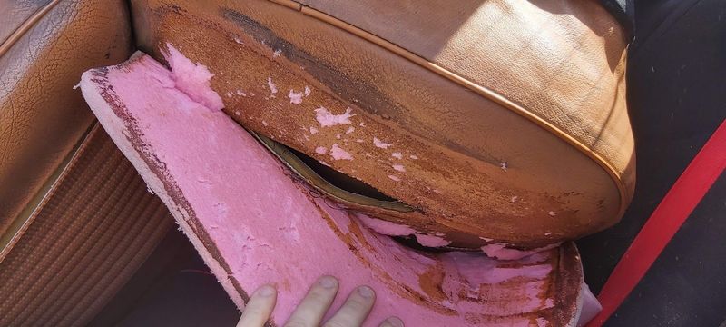

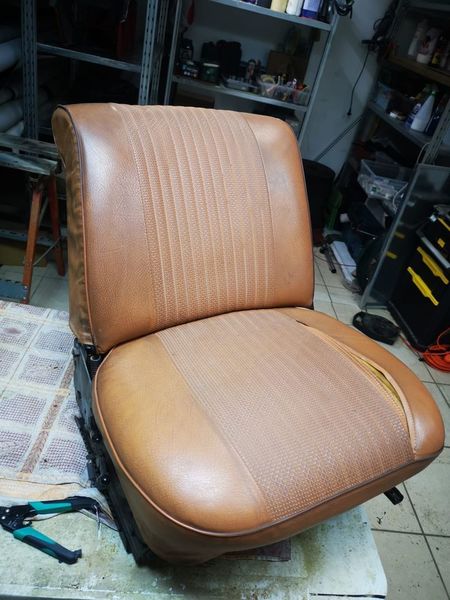

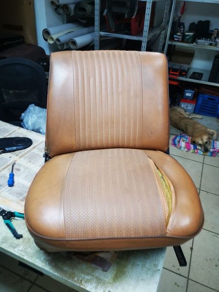

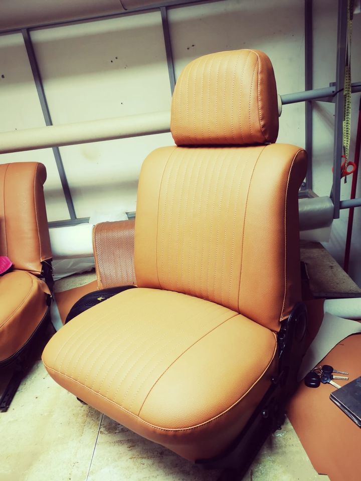

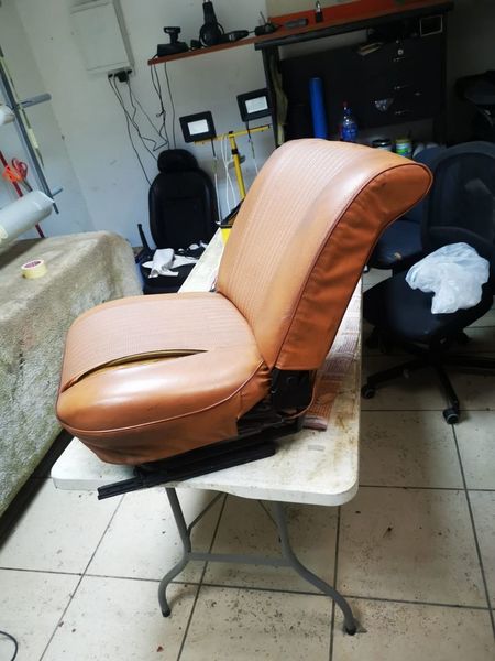

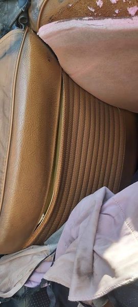

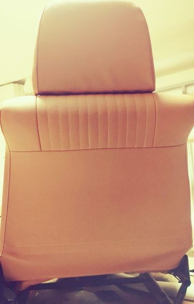

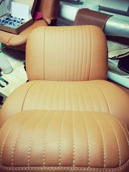

בזמן הזה המושבים המקוריים הגיעו לבחור תותח שיושב בפתח תקווה בשם יבגני, הוא רפד צעיר שעושה עבודות מדהימות, השיפוט לרשותכם.
לפני
1.thumb.jpg.880c3bb1525f1953303ca9a0a15bd584.jpg2.thumb.jpg.04dc5f5d74a9bffca6849a75236b973e.jpg3.thumb.jpg.053afe52c5dc12d8fdd06c52111d6460.jpg4.thumb.jpg.aabbee0cabbdca872f605ecf45592bcb.jpg5.thumb.jpg.7be4f487a127c450223f6d9ed60adda0.jpg
אחרי:
6.thumb.jpg.411ffef5d64ab668cce38bab05f6e492.jpg7.thumb.jpg.23a21dce1a6925079789c93480c01c82.jpg8.thumb.jpg.19571d92113d782c15d2ab891d7d6fe8.jpg9.thumb.jpg.86514ff9fc7fd384cb79d9322f131fae.jpg
וכעת.. יושבים במחסן ומחכים להרכבה על הרכב:

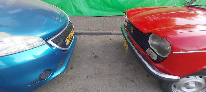

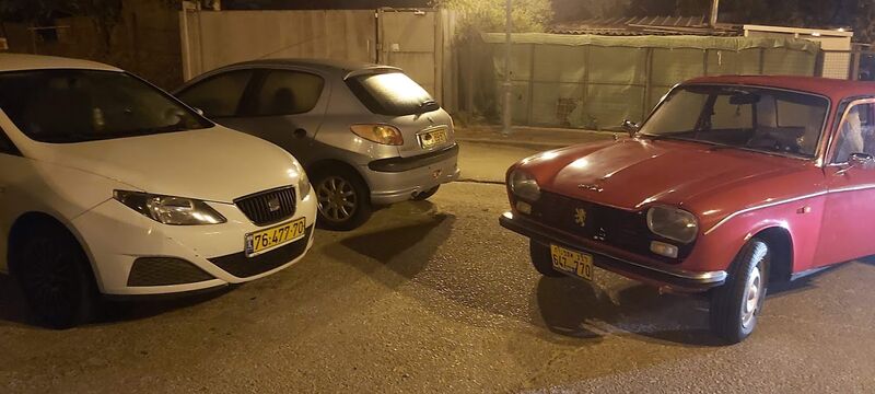

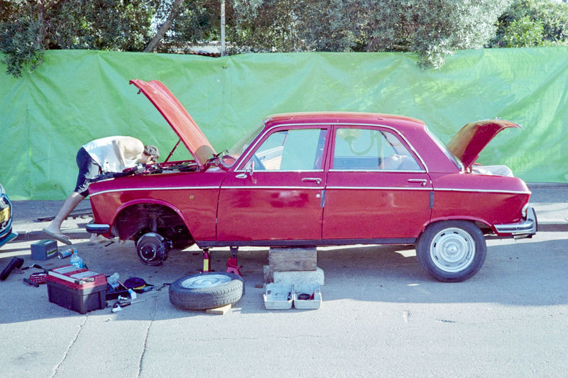

מצרף גם תמונה שצלם רחוב עבר וצילם אותי, עם מצלמת וינטייג' משנת 76. יצא נחמד לאללה.
trust me, did the alignment myself

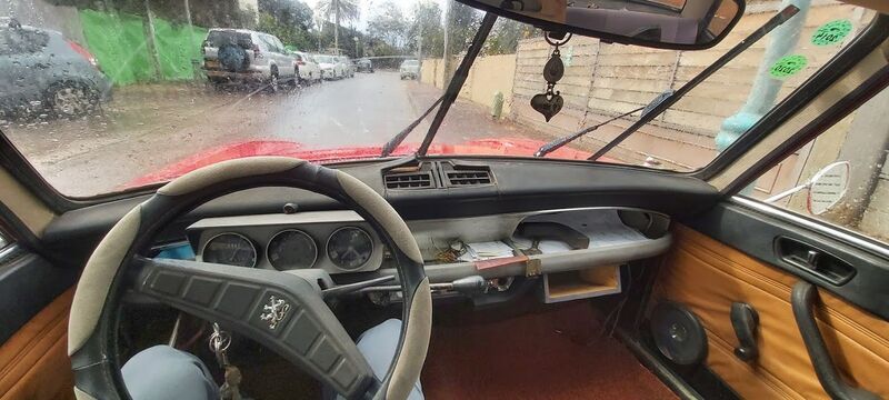

וכעת, עם הגה וגריל חדש - מונעת.
תמונה שמוקדשת ל @itamarg - ה208 ידנית גם כן :)

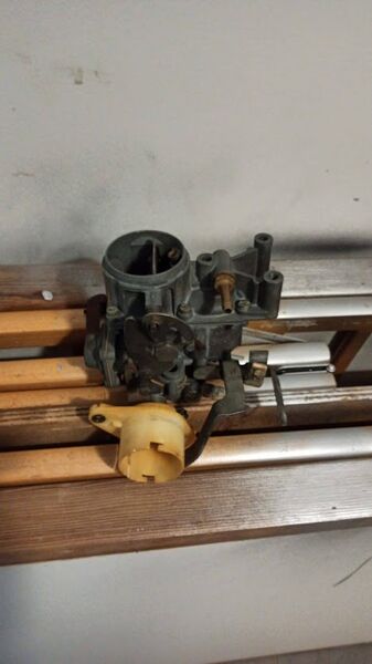

כדאי לך לחפש מדי פעם באיביי או באתרים דומים קיט שיפוץ לקרבורטור שלך. לא תמיד יש אבל לפעמים משהו צץ וכדאי שיהיה בבית לעת הצורך.
קיט לשיפוץ יש בערימות, אבל הוא לא כולל דיזות אלא משאבת תאוצה, אטמים ומצוף
בזמנו קניתי קיט כולל דיזות אבל לא לקרבורטור כזה.
ראיתי חברות שעוד מוכרות חלקים אבל הייתי צריך לחפש בנרות איזו דיזה שמתאימה בדיוק עם ההברגה והצורה והכל..

 OM654 - 140 kW(190PS: 188hp) b47 - 140 kW (190 PS; 188 hp)
זו לא דיזה אלא בורג תערובת שבעצם שולט בכמות הדלק שעוברת ליניקה.
מכיר את האתר כמובן, אתר מעולה.
זו הדיזה של משאבת התאוצה

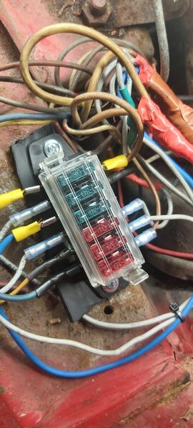

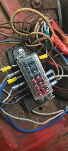

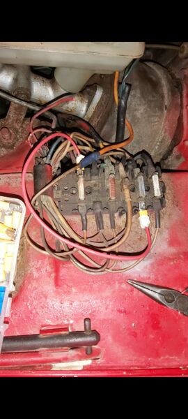

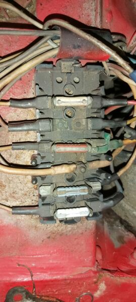

בתאריך 6.1.2020 בשעה 11:50, Igalz כתב:
איך שהפיוזים שלך ניראים, הם עוד יאכילו אותך מרורים.
ממליץ להעיף את הזוועה הזו ולשים איזו קופסת פיוזים גנרית מאיביי

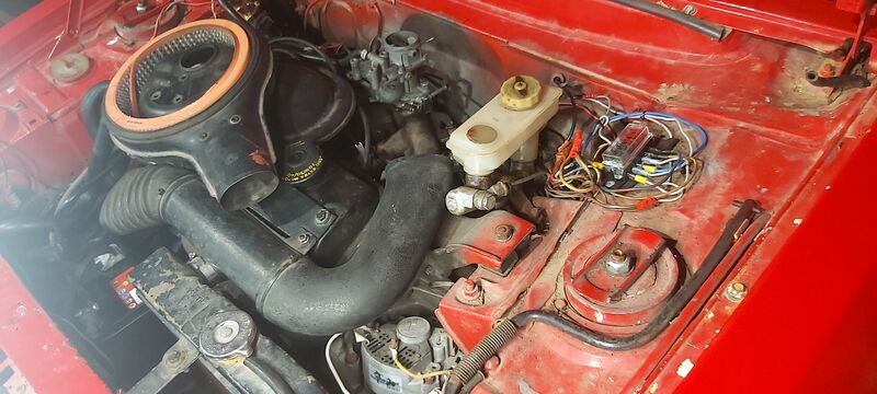

לקח קצת זמן בעיקר בגלל שזו עבודה סזיפית וכי קשה למצוא תיבה שתכנס בגובה
אבל אתמול בוצעה החלפה ונעשה סדר בכל החיווט ברכב.
בנוסף הלחמתי נגד חדש לחיישן הטמפ' מאחרנוהישן נשבר.
כל החשמל עובד.
ביציאה מהחניה הדוושת גז שקעה, כך שתמרנתי רק עם הצ'וק, וכמובן הבנתי שהמצערת מהפלסטיק המעפן הזו גם כן נשברה. אחליף למצערת מתכת שיש לי ספייר.
מה שנשאר עכשיו זה שיגיעו גומיות השסתומים, להחליף אותן יחד עם אטם מכסה שסתומים ואטם טיימינג שמטפטף לי שמן בלי הפסקה, לאחר מכן לבצע כיוון שסתומים ולהחליף בולמים.
תוספת קטנה היא איזה משאבת שפריצרים אלקטרונים מעלי אקספרס שתחליף את המשאבה הידנית המקורית של הרכב (שכל הצינורות בה כבר נשברו).
