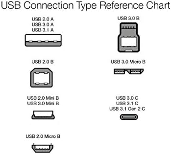

אמש נכנסתי אל איביי להזמין כבלים למטעני נייד (סמסונג גלקסי, מדגם 6 ועד 8, סידרה S).
האפשרות הכי זולה ממוכר אמין הייתה כבל USB-C.
מה ההבדלים בינו ל- USB הרגיל?
והאם הוא גם יתאים לגלקסי 6 וכו'?
האם הההבדל הוא פנימי/אלקטרוני או שמכאנית, בתקעים, הוא פשוט לא יתאים?
תודות מראש.
  • שבועיים מאוחר יותר ...
S6, S7 עם חיבור Micro USB:
S8 ומעלה עברו (באיחור קצת) ל-USB C:
אפשר לראות בקלות שהראשון בצורת מעוין שיכול להיכנס אך ורק בכיוון אחד, השני בצורת אליפסה ויכול להיכנס ב-2 כיוונים
