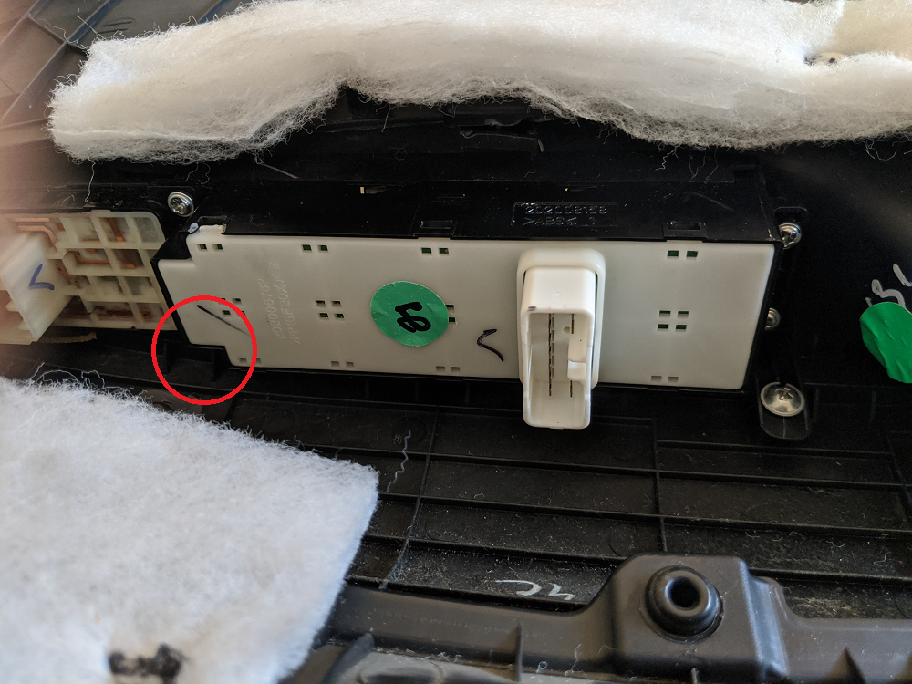

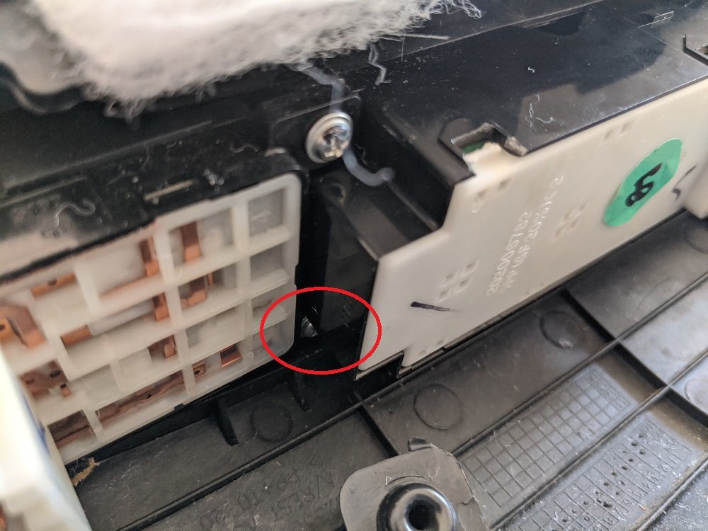

יש לי i20 שנת 2010 עם מתג חלון נהג תקול (בלחיצה למטה החלון תמיד יורד עד הסוף - למעלה תקין)
פירקתי את הדלת, אבל אני לא מצליח לפרק את מודול הלחצנים...אחד מארבעת הברגים שמחזיקים את המודול במקומו נמצא במקום ללא גישה (סימנתי בעיגול אדום)
יש למישהו מושג איך עושים זאת?
לא צריך ביט. צריך לפרק את הפיקוד של החלונות מהריפוד ואז אין קושי לפתוח את הברגים.
הוא מנסה לפתוח את הברגים כאשר הפיקוד של החלונות עדיין מחובר לריפוד.
