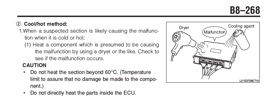

בטיפול האחרון המכונאי שלף את כל היחידה של הקויילים יחד כמו בתמונה
סובארו אימפרזה 1999 1.6 אוטו' + קיה סול 2011 1.6. אוטו'. :wave:
לא להתייחס להודעה מעלי, היא נכתבה מחוסר ידע.
בוא תלמד את יצרן הרכב שהציע זאת בתמונה.
תנסה להתיז ספריי קירור על עצמך קצת חבר, אתה כותב שטויות כאילו קיבלת מכת שמש.
גם אתה.
מה זה ספריי קירור?
ספריי שפשוט מקרר את האזור שאליו הוא מותז.
