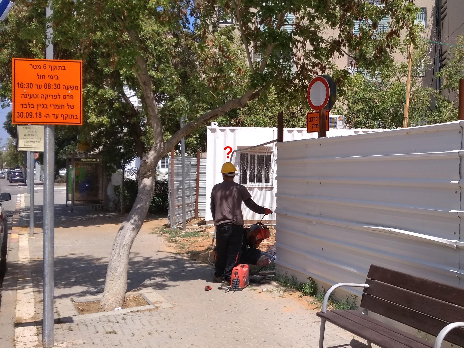

חידה המוסד
לרגל יום העצמאות.
בסביבת המגורים של הורי מתבצעות עבודות לבניית גדר סביב בניין שעובר תמ"א 38. צילמתי תמונה בודדת של בניית הגדר.
מהו תפקיד הפועל שמחזיק משהו בידיו ?

חידה המוסד
לרגל יום העצמאות.

חוט הארקה של הרתכת. כנראה שנקרע להם החוט ואין להם את ה'תנין' אז הוא פשוט תופס ידנית את החוט לגוף המתכתי אותו הוא רוצה לרתך.
