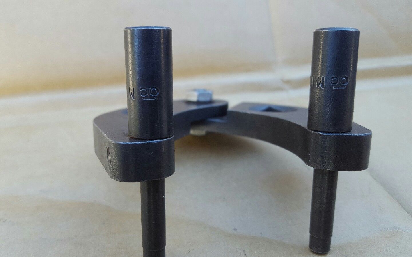

השאלה היא האם ניתן להחליפו מבלי להחליף את המדחס כולו, ומבלי לפרק את המדחס מהצנרת. - ראשית את חייב להצטייד בכלי מתאים לפירוק הקלא'צ כמו בתמונה המצורפת.
לא ניתן להחליף את הקלא'צ מבלי לפרק את המדחס מהרכב (אני אישית לא הצלחתי).
לאחר הרכבת הקלא'צ צריך גם למדוד את מירווח האוויר בעזרת מד עלים (מד מירווח).

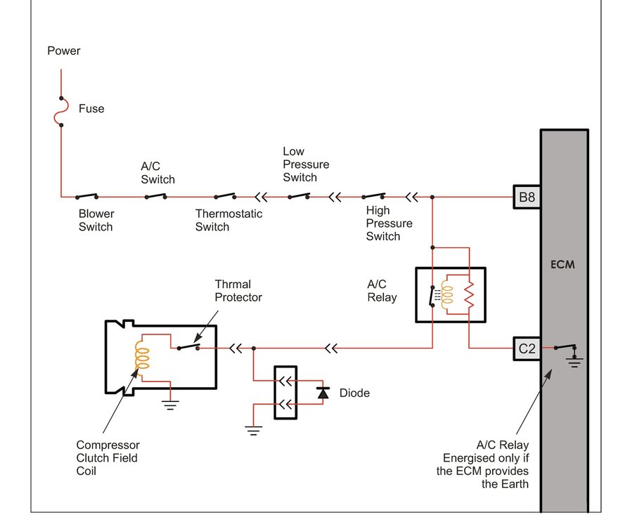

קיימים רכיבים שלא רואים בסכימות החשמליות או בתמונות של המדחס מכיוון שהם חלק בלתי נפרד מהמדחס או מהקלא'צ לדוגמא: פיוז טרמי להגנה על הסליל או/גם דיודה במקביל לסליל.
תבדוק את התנגדות הסליל של הקלא'ץ שהיא נעה בין 2.5-5.0 אוהם בדרך כלל.

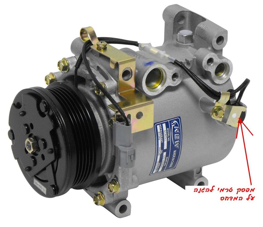

ראה תמונה עם מיקום של המפסק הטרמי אשר מחובר בטור לסליל.

נסה לחבר את הלד אחרי ההגנה הטרמית היכן שקיים חיבור עם שרינק (בתמונה שצירפתי קודם לכן) ואולי תוכל לגלות האם המדחס באמת מקבל פיקוד כול הזמן.
דוגמא להמחשה בלבד של המעגל החשמלי.

נראה שאצלי ההגנה התרמית היא דוקא על חיבור המינוס של הסליל לגוף המדחס. מסביר למה גם כשהסליל קיבל + הוא לא פעל.

עדכון:
הסכמה החשמלית היא בדיוק כמו בפוסט של מרק, המפסק התרמי על הפלוס.

לא ממליץ לעוקף את המפסק בכדי לא לגרום נזק למדחס ולמערכת הקירור כולה. מדחס שהתפרק מבפנים עלול לגרום נזק לכול מערכת הקירור.
לא הצלחתי למצוא חלק כזה חלופי חדש ברשת - חיפשתי thermal swtich, cutoff switch, temperature switch ועוד. האם ניתן לרכוש חלק חדש (הוא חלק נפרד מהסליל של הקלאץ' אצלי באוטו).
יש ברשותיי מספר מפסקים תרמים מסוגים שונים אבל לא באריזה חיצונית מותאמת למדחס. אם תרצה אני אבדוק לך האם יש לי מפסק המתאים לטמפ' פתיחה של 150 מעלות ולצריכת הזרם של המדחס.
בכול מקרה אנסה לבדוק לך באינטרנט האם קיים מפסק מקורי למדחס שלך.

כנס לקישור המצורף ולפי פרטי הרכב תוכל למצוא את החלק הנקרא:
"87228 SWITCH,A/C COMPRESSOR REFRIGERANT TEMPERATURE"
צירפתי רק דוגמא !
http://mitsubishi.epc-data.com/lancer/cs2a/stjc2/heater-a-c-ventilation/a-c-condenser-piping/572212/
בקישור הנוסף אולי תוכל להשיג מפסק תרמי תחליפי.
http://latticetech.com/automotive_ac_parts/thermal_protection_switch.html
תמונה להמחשה בלבד. כנראה תוכל להזמין את החלק דרך המחסן בארץ.
