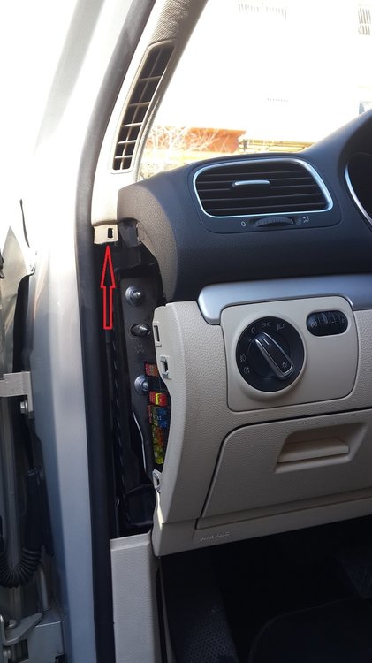

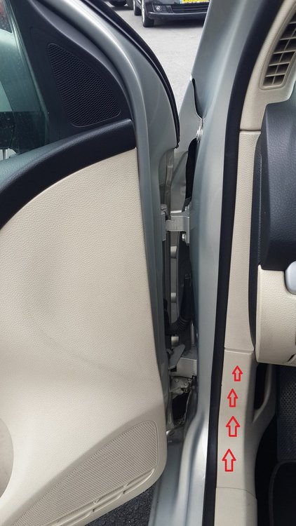

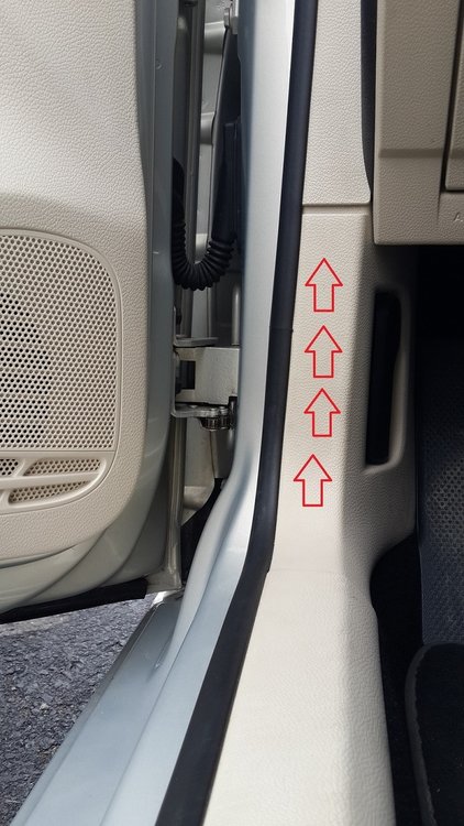

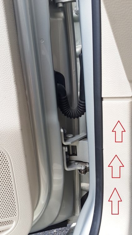

בסופ"ש האחרון ירדו גשמים רבים. ביום ראשון בבוקר שמתי לב שעל הפנל התחתון, על יד הרגל השמאלית שלי, יש טיפות מים. מצאתי שהם חילחלו לכיוון הצד השמאלי של השטיח שלרגלי הנהג.
החלון היה סגור ואין לי מושג מאיפה הם נכנסו או חדרו. שני פתחי הניקוז בתחתית הדלת פתוחים, ובניעור של הדלת אין רעש של מים בתוך הדלת. גם הגומי האוטם את המשקוף שלם ותקין ולא יבש.
הרכב הוא גולף 2010.
איפה עוד כדאי לבדוק? האם יש עוד מקום שבו יש ניקוז שיתכן וניסתם?
החיצים בתמונות מסמנים את המקום שבו ראיתי טיפות מים.

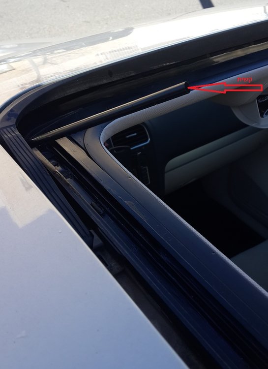

לגבי חלון הגג, קודם כל, לפחות שנתיים לא פתחתי אותו, איך הוא עשוי להיסתם?. עדיין יש למים לאן ומאיפה להיכנס? איך לבדוק, לפתוח אותו ולהסתכל במסגרת מסביב? מה לחפש?
חלון גג מקורי הוא לא 100% אטום ובשביל זה יש מתחתיו תעלות ניקוז שמוציאות את המים מחוץ לרכב.
במקרה שלי אפשר היה לראות מים עומדים בתעלה מקדימה, אם פותחים את חלון הגג.

נניח שזו הבעיה, למה המים נכנסים לתוך הרכב? איזור הגג מבפנים יבש. באיזה שלב הם מגיעים לאיזור המופיע בתמונות?
אם אכן זה מה שאמצא, איך פותחים את ניקוז עד סוף מהלכו?
לחץ אוויר לתעלות זאת אחרת האפשרויות.

פתחתי את חלון הגג, שפכתי מים לתעלה, וחור הניקוז השמאלי (ברור) לא מנקז את המים. נעצתי בו קשית שתייה, עליתי על שרפרף ונשפתי פנימה. הסתימה לא נפתחה ודלפו מים על הפאנל, כפי שסימנתי בפוסט הראשון.
פרקתי את מכסה תיבת הנתיכים ואת הפאנל הקרוב אליו, ונשפתי שוב. הנזילה מגיעה מהפאנל שמעליו, ואותו אני לא מתכוון לפרק, יש עליו סימון של כרית האוויר הצידית.
