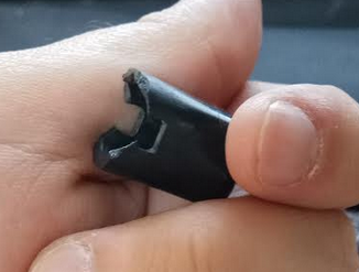

נשבר לי הכפתור שלוחצים עליו בשביל לשחרר את בלם החנייה. הוא נתקע במצב לחוץ. שחררתי אותו על פלייר.
אני לא מצליח למצוא מאיפה להזמין כפתור חדש כזה.
מדובר רק על כפתור הפלסטיק החיצוני ה"יפה" שמתלבש על הכפתור ה"מכוער" יותר.
הכל עובד תקין גם בלעדיו.
הכפתור מתלבש חזרה, אבל גם משתחרר באותה קלות.

יש מצב שזה מגיע עם ידית מושלמת בתור חלק חדש וגם אם לא, יתכן שהבעיה היא הידית עצמה שגורמת לכפתור להשבר.
אחרי בדיקה מעמיקה עם החוקרים שלי הגענו למסקנות:
אין לחבריקו הזה מקט בנפרד לצערי, תצטרך לקנות ידית קומפלט או לאלתר משהו.
המקט הוא 59710-1W150HU ולפי קוראפס מחיר לפני משלוח הוא 36 דולר (כנראה משלוח יעלה את זה ל42 דולר)
http://koraps.com/shop/item.php?it_id=1447216
