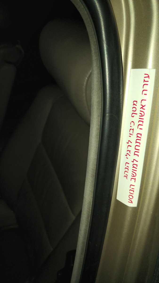

1. אני מחזיק מטף מתחת למושב נהג בכל רכב. לאחרונה מתחיל להחליף מ1 ק"ג ל2 ק"ג. מחבר את המתלה מתכת עם אזיקונים לבסיס הכיסא.
בנוסף, מתחת לכיסא הנוסע - תיק עזרה ראשונה.
על המשקופים של הרכבים יש שילוט ברור על הימצאות מטף כיבוי ועזרה ראשונה ברכב.
