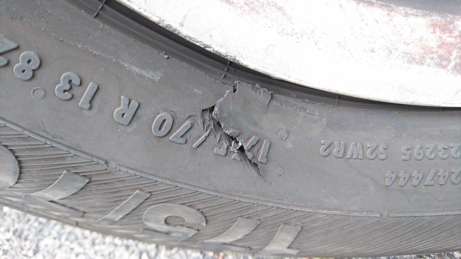

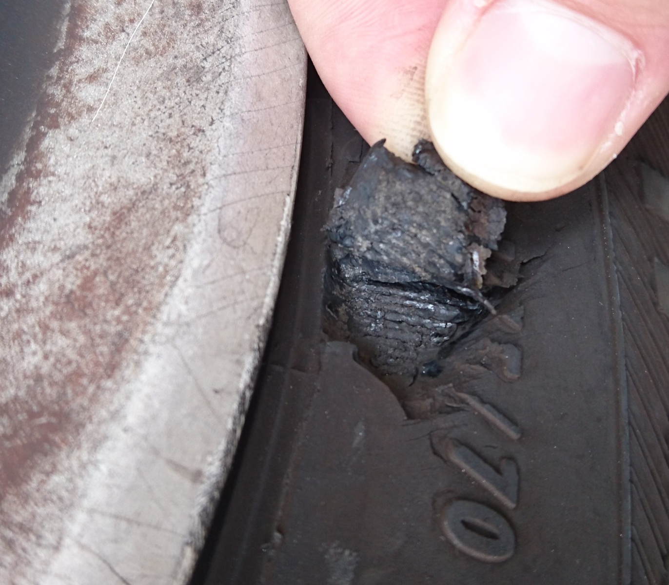

שמתי לב לקרע לא קטן בצמיג שאין לי מושג איך וממה הוא נגרם:
מדובר על צמיג בן פחות משנה סך הכל, קצת חבל. האם ניתן להמשיך ליסוע ככה?
הצמיג פסול - צריך להחליפו.
אחרי 6 אלפים קילומטרים בלבד לא צריך להחליף את השני, אבל צריך למצוא צמיג בודד, זהה לגמרי לשני, אשר נשאר על אותו הסרן .
^חשבתי על זה.
נראה שהספייר הוא המקורי עדיין (מישלין עתיק כלשהו, כנראה מ 96, אין תאריך יצור), עדיין עם פסי הצבע על הסוליה.
אני חושב שלא היה בשימוש.
