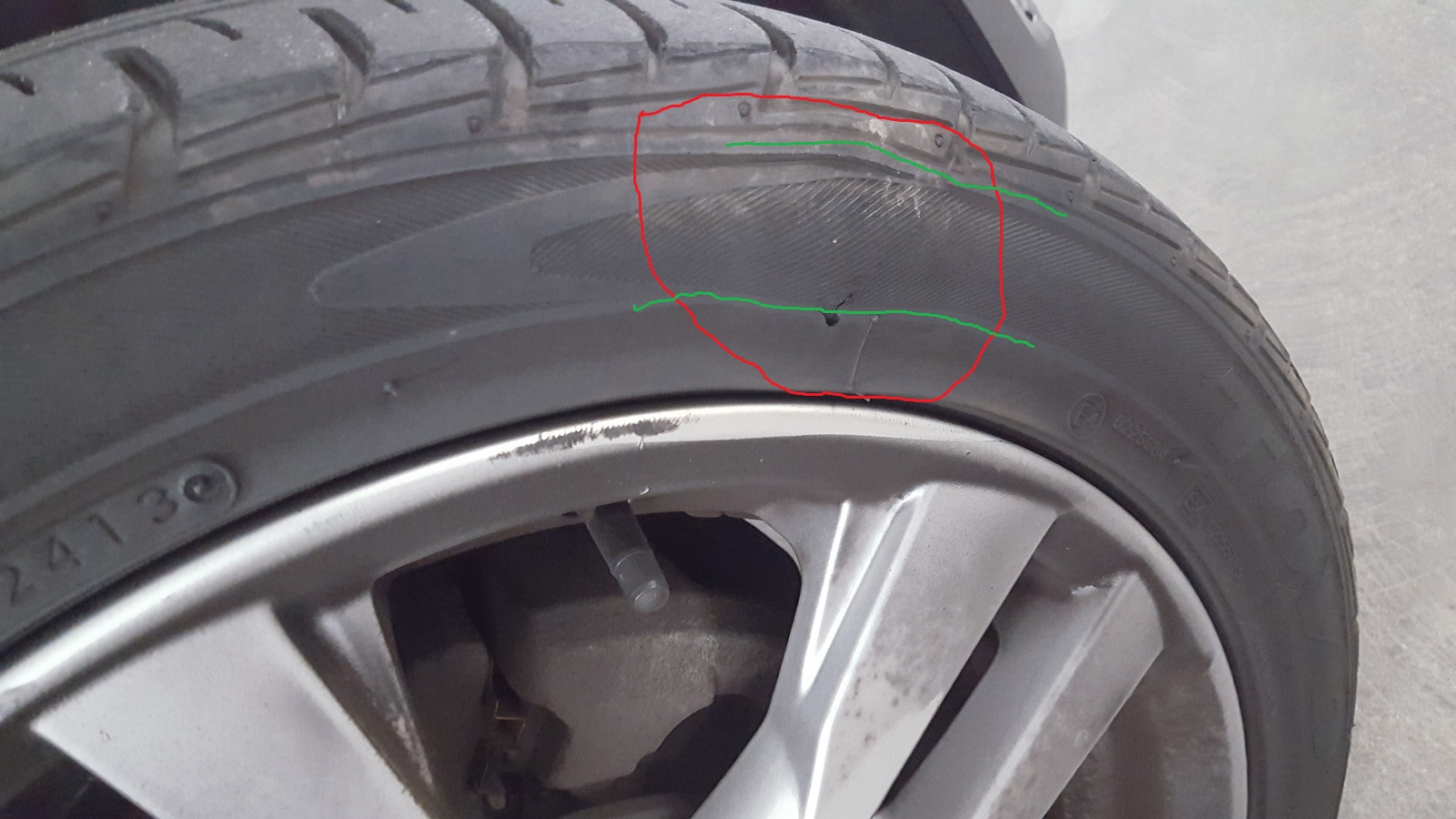

היי רציתי לדעת איך מצב הגלגלים שצירפתי בתמונות ?
לא יודע כמה זמן הם קיימים כי קניתי את הרכב לפני כשנה איתם, אשמח לדעת אם יש צורך להחליף 20160901_191013.jpg20160901_190954.jpg20160901_190954.jpg20160901_190927.jpg

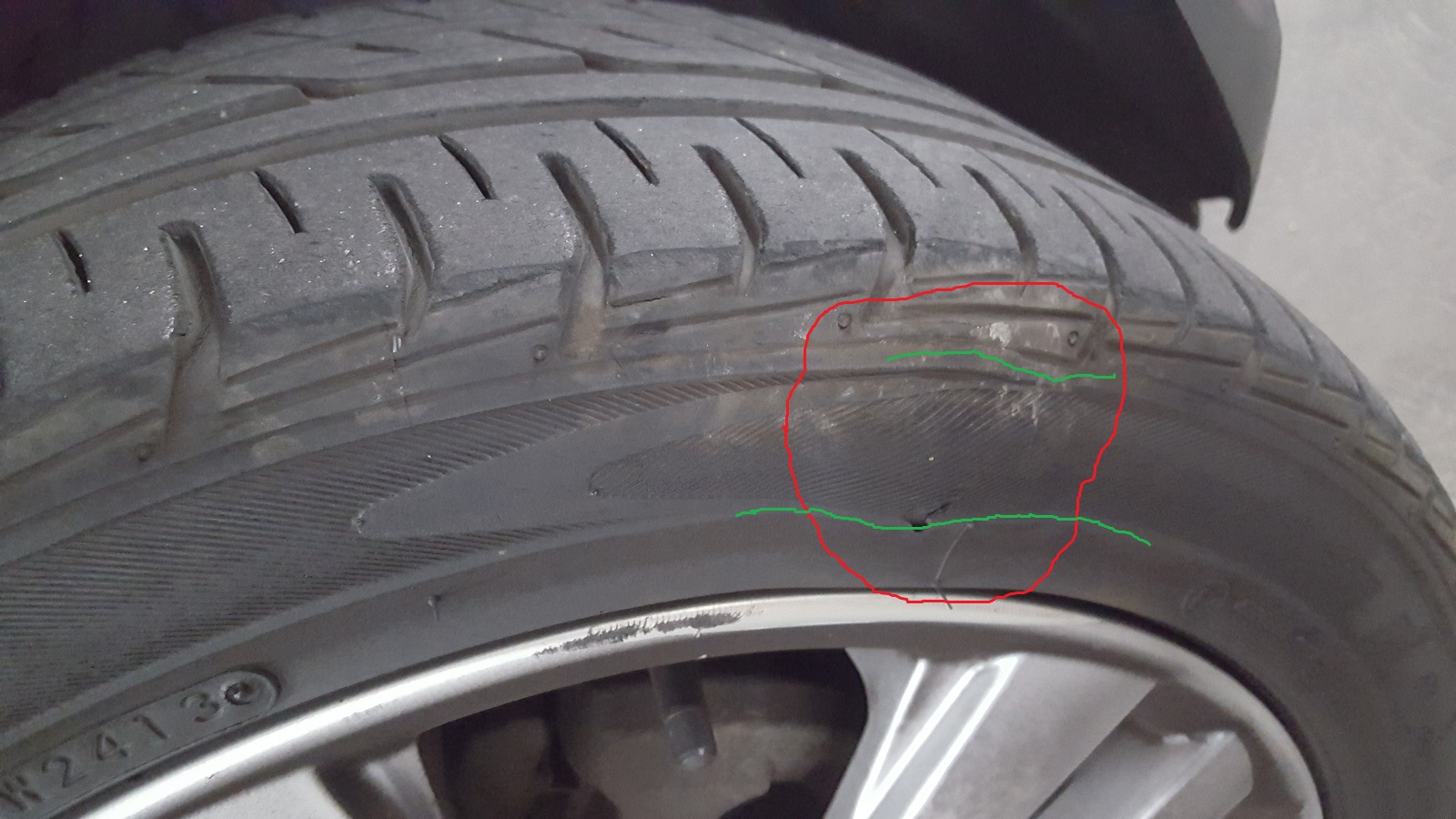

בצמיג שצולם 3 פעמים נראה שיש פגיעה עמוקה בדופן וגם שיש בליטה בדופן.
אם כן, הצמיג פסול (ומסוכן לנסיעה) ויש להחליפו!
מאחר והוא לא צעיר, רצוי מאוד להחליף גם את בן זוגו על אותו סרן לפחות (וברמת החובה אם מדובר בסרן מניע).

תוכל להראות לי את הבליטה שעליה אתה מדבר? את החור הזה ראיתי ובגלל זה צילמתי דווקא שם
לא אמור להיות קשה לפספס. כל האזור המוקף באדום מסביב לחור.
בירוק סימנתי בערך את העיוות שיש בקימור של הקווים שם.

איזה דגם (לא רק חברה)?
מזהה בפועל את הבליטה לכאורה המדוברת?
כן בדקתי פיזית עכשיו ויש נפיחות כזאת מסביב
אממ [h=1]FALKEN[/h]
