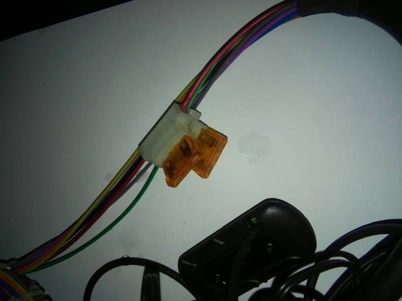

דיבורית היא לא ציוד שבא עם הרכב לכן פיוזים שלה לא נמצאים בקופסת פיוזים אלא על קו ההזנה שלה, ככה לדוגמה:
אם תוציא את הפיוזים ותשאיר את כל הרכיבים כולל הכבל החתוך לא יקרה שום דבר, אבל פשוט אין סיבה להשאיר באוטו רכיבים של מערכת שלא עובדת.

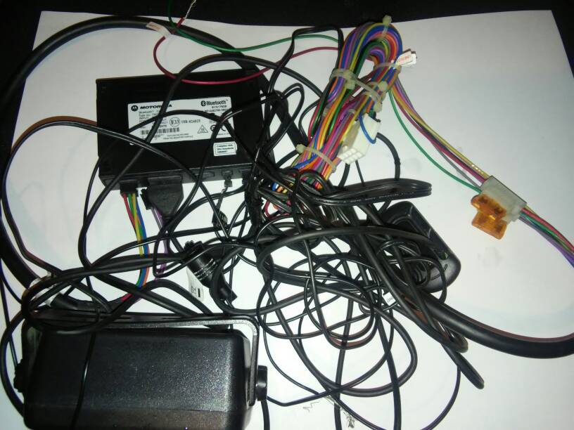

אני יכול רק לשים תמונה של דיבורית כזאת מפורקת:

הכל מתחבר ליחידה הראשית:
הרמקול, המיקרופון, הלוח מקשים וגם מתח 12 וולט דרך פיוזים, המתח מגיע מהתעלקות שעשו על קוי מתח מקוריים של הרכב באיזשהו מקום.
