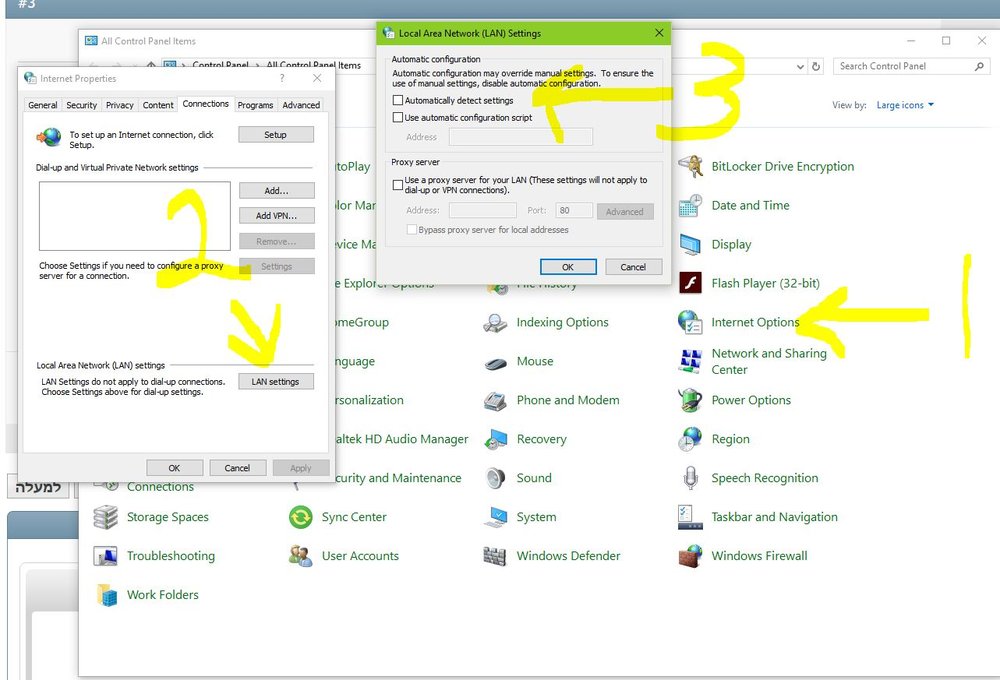

הימור שלי - הגדרות פרוקסי על מצב אוטומטי
היום: ג'ימני 2024
תחת "הגדרות חיבור" [לצערי הותקנה גרסא עברית משום מה] אכן מופיע "השתמש בהגדרות השרת המתווך של המערכת" ולא מעודכן פרוקסי ספציפי. לזה התכוונת?
סלח לי, בפעם האחרונה השתמשתי בחלונות בעברית אי שם בשנת 97, אין לי מושג איך זה מתורגם
מצ"ב צילום מסך
לא צריך להיות שם V
היום: ג'ימני 2024
אני ב- FF, אנסה "ללא שרת מתווך" ואחזור לדווח :-)
ובנוסף משנה כפי המלצתך.
לא עזר...

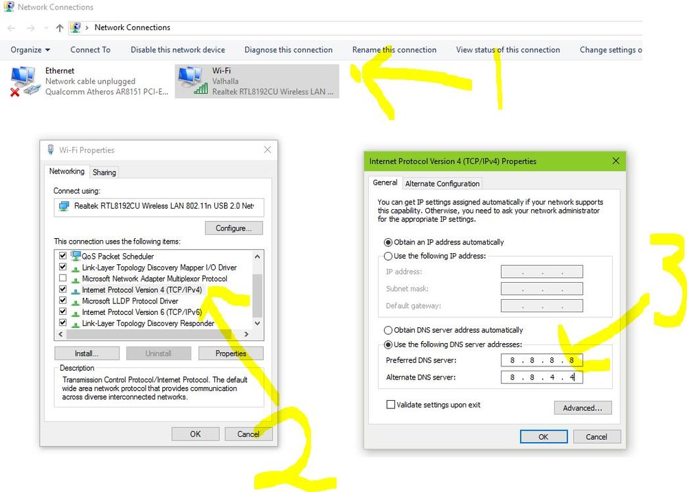

אוקי, הלאה
אמרת אקספון? יש להם שרתי DNS די עילגים בלשון המעטה
נסה לשנות ידנית לשרתים של גוגל
PDNS: 8.8.8.8
SDNS: 8.8.4.4
אם ברשותך נתב זה יהיה קצת שונה, תרשום דגם ואני אנסה לייצר צילום מסך מתאים
היום: ג'ימני 2024
אוקי, הלאה
PDNS: 8.8.8.8
SDNS: 8.8.4.4
[ATTACH=CONFIG]463314[/ATTACH]
יש לי DLINK. בחיבור פיזי למחשב. דווקא ב- WIFI אין בעיה בכלל.
עריכה אחרונה על ידי bar72
אם בWIFI הכל בסדר ורק במחשב שמחובר בכבל יש את הבעיה אז תשנה DNS במחשב, לעת עתה נעזוב את הראוטר בשקט
תראה אם זה יעזור לך
אם אתה בכל זאת רוצה לנסות בראוטר, כנס ל 10.0.0.138
שם משתמש וסיסמא בדרך כלל Admin שניהם, אם לא טרחת לשנות
משם אתה עובר לטאב Advanced ולשונית DNS
תגיע למסך כזה:
בעליון 8.8.8.8, תחתון 8.8.4.4
זה יחל את השינוי על כל הרשת הביתית שלך, כולל את המחשב המחובר בכבל
